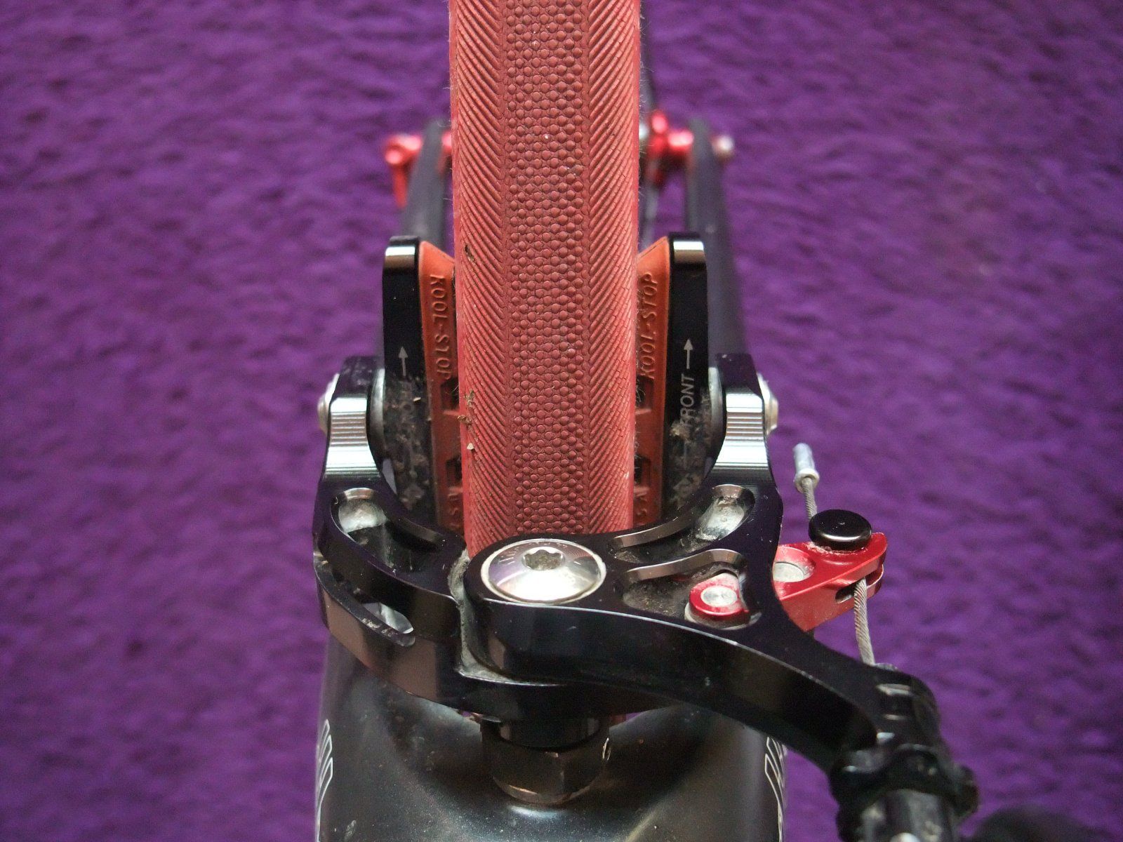

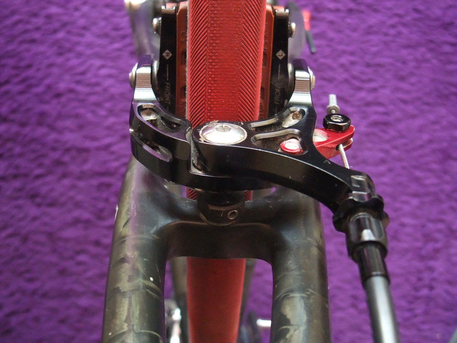

Hier die Zugklemmung separat, leider ist die Makrofähigkeit meine Kamera nicht besonders, aber vielleicht hilfts ja trotzdem
Zughüllen sind Jagwire oder so ähnlich, weiß nicht mehr. Sind aber sehr steif.

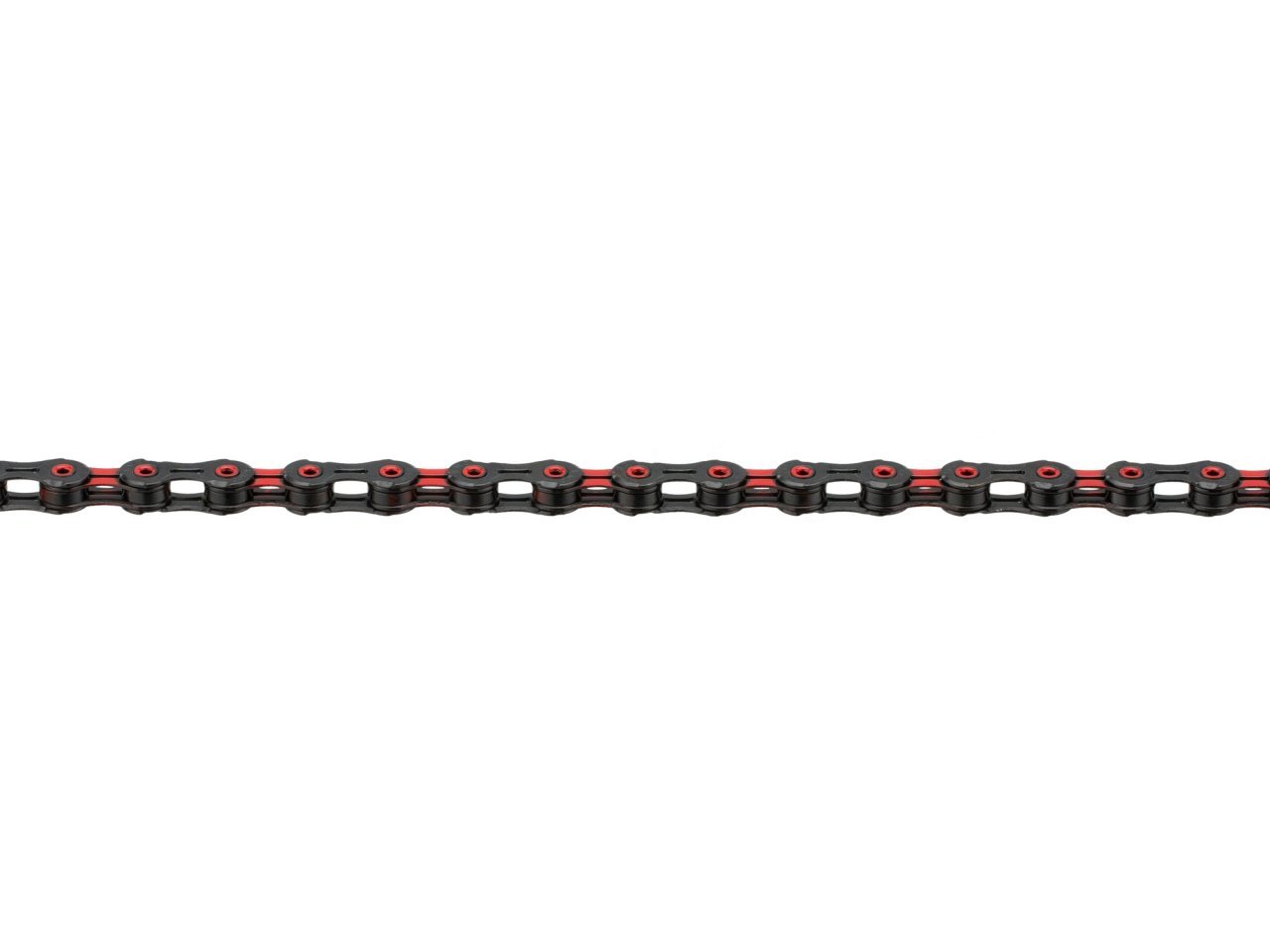

Zum roten Lenkerband würde auch diese Kette passen, ist sogar 7g leichter als die Connex: KMC DLC, allerdings doppelt so teuer, hält aber über 10.000 km

Was ist daran so besonders, dass sie die doppelte Laufleistung hergibt?
die beschichtung und sie geben eine art garantie auf die die laufleistung ich bin ebenfalls gespannt,
leichter als diese Kette ist nur noch die Yaban Titan die dann aber nochmal das doppelte kostet für 4g weniger
Wegen lenkerband, ok überzeugt es wird schwatt, ob lizardskin 1,8 oder deda entscheidet zum schluss die waage, rechnerisch sollte das lizardskin noch drin sein. aber abgerechnet wird bekanntlich zum schluss, an die stopfen werd ich dann nochmal hand anlegen müssen
Sogar die dreifache, hab eine mal 16.000 km gefahren, bevor die Rohloff-Lehre ganz reingefallen ist.
@Goderian hats schon geschrieben, ist eine besondere Beschichtung, DLC für Diamond Like Coatet, Diamantähnliche Beschichtung. Die normale X10SL kostet nur die Hälfte und die fahr ich jetzt auch schon 10.000 km
Krass! Gibts die auch in silber? Ich mein, die Beschichtung hat doch auf die Laschenfarbe keinen Einfluss. Dann wär das was fürs Alltaxrad.
Dann brauch ich nur noch so beschichtete Ritzel.
dlc bisher nur in Farbe gesehen da fand ich schwarz noch am schönsten mit der Farbe sehen die ketten für mich wie spielzeug aus, was sie aber bei weitem nicht sind.
Ich bin mal gespannt wie sie sich so macht, bin da noch immer etwas bei den 8 fach sachen verhaftet, die Kette an meinen Pendlerrad war eine Shimano nicht die ganz günstig und die war bei 38k km täglichem einsatz bei wind und wetter immer noch nicht durch.
SL ohne beschichtung ist zumindest laut hersteller sogar etwas schwere also mit beschichtung.

Du bist ja im Thema drin, daher gleiche weitere Fragen...
https://www.hibike.de/kmc-dlc10-kette-10-fach-116-glieder-pa1e17e6b13877f051180659a729b58b4
https://www.hibike.de/kmc-x10-sl-dl...4f85ac2e758643737000d918b7d89384#var_55330099
Laut deren Angaben wiegen die gleich viel, wo ist der Fehler?
