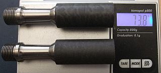

Die X gibt es ja mit verschiedenen Metallarten. Tunen kann man die mit den Metalleinsätzen und Schrauben aus Alu oder Titan, diesen hier z.B.
https://tinyurl.com/yazkxynound hier aus Alu, spart 24 g
http://www.sub-4.de/1016839.htmWie sich die Preise ändern; früher hieß es mal, jedes Gramm unter 10 Kilo kostet ´ne Mark, bei den Aluplatten sind wir bei 2 € fürs Gramm

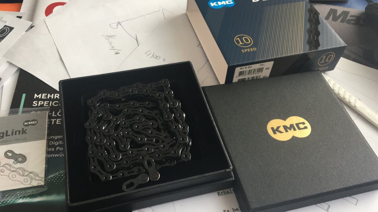

Die kmc Kette ist auch schon da
Wiegt in voller Länge 224 Gramm wenn man es aufs Glied runterbricht ist sie damit ohne Schloß sogar 2 g leichter als die Titankette von yaban 208g bei 106 gliedern ohne schloss die yaban 210
Mal schauen wie haltbar sie ist kmc gibt auf den Verschleiß eine Art Garantie

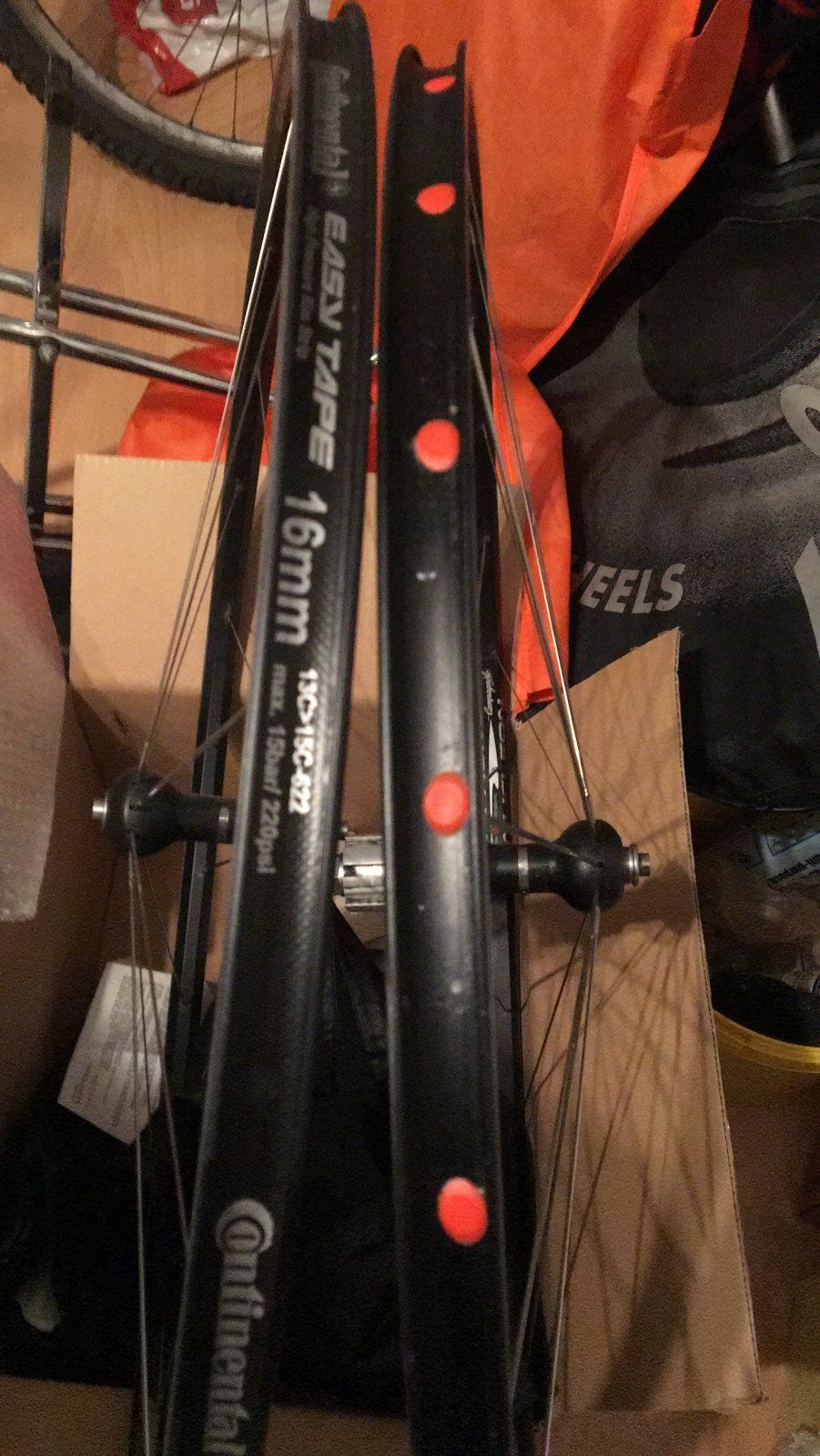

Bei den Laufrädern noch felgenband gegen velo plugs getauscht
Einer davon wiegt 0,2 g
Spart gegen das filmtape von Conti nochmals 5g gegen das normale easytape von Conti 12 g
Die Teile sitzen gut fix in den Löchern und kosten für den Laufradsatz keine 10 Euro
Mal schauen wie und ob sie funktionieren

die gibts in verschiedenen größen die roten passen ganz gut, man muss sie raus hebeln oder klopfen von selbst fallen sie nicht raus hoffe die hyperon haben die selben bohrungsdurchmesser
