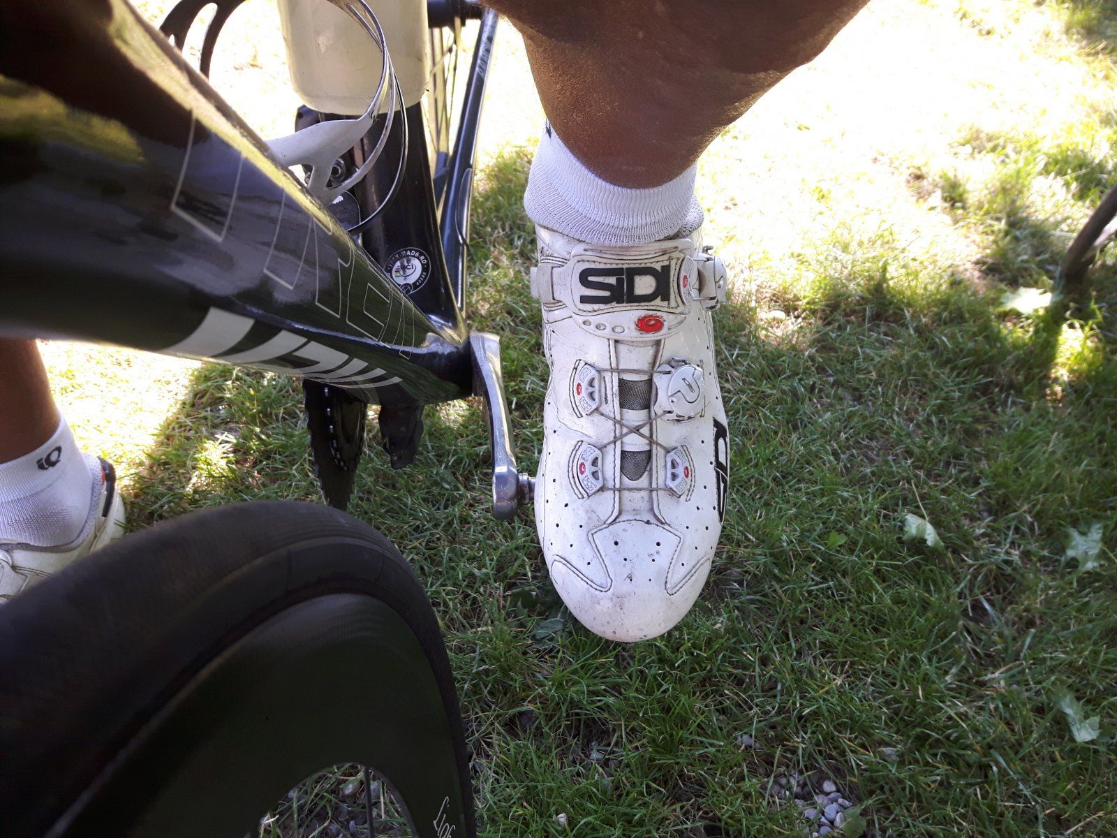

Zum auslöse Winkel
Bei spd bzw spdr komme ich mit 6,5 grad aus
Bei den Zero steht 0-15 heißt das dann das man auch 15 grad auf einer Seite/ Ferse nach außen einstellen kann?
Danke für den tip
Bin wie gesagt noch etwas unentschlossen ob wirklich x oder eben Zero was denk ich aber bei den Zero noch dazu kommt sind cleats mit denn man such mal laufen kann ohne sie mit dem Boden, bzw dem Boden damit zu bearbeiten.
Zum auslöse Winkel
Jein, die 15° sind die Summe von Drehung nach innen und außen, aber man kanns nach innen nicht auf Null stellen, aber vielleicht auf 4°, dann hätte man nach außen 11°.
Was heißt du benötigst 6,5°, drehst du beim Pedalieren den Fuß so stark?
Also ich habe das Gefühl, dass ich beim Fahren meine Füße gerade halte. Muss mich mal von hinten Filmen lassen.
