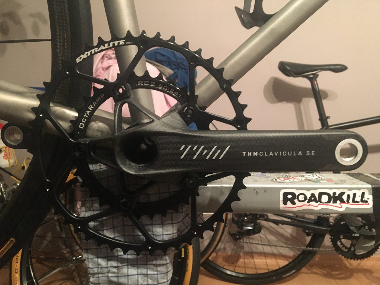

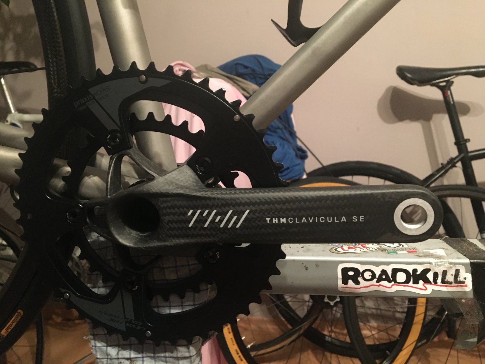

Was wiegt denn die Kurbel mit Blättern und Welle? Ist ja nicht ganz sooo billig, aber sieht auch schon gut aus...
Lager sind in den Schalen ist wie bei shimano. ist die Ceramic/hybrid variante die waren nochmal leichter.
sind bei thm direkt wie gesagt deutlich günstiger als außerhalb
ich habs mit bestellt, wenn schon, denn schon ich muss aber mal schauen, sieht dem für campa und shimano ähnlich hat aber mehr zähne und der durchmesser der lager ist größer dafür sind die lager schmaler als bei den anderen

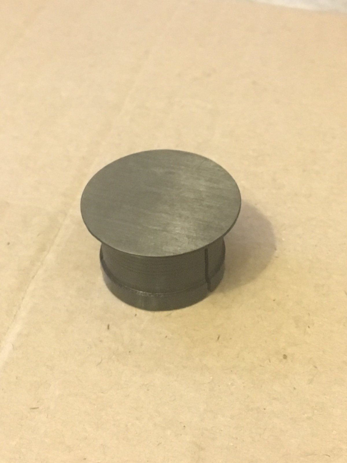

UD Lenker
UD Stopfen
Muss mal sehen das Paar momentan bei 3 g
Ich will auf 2 kommen ?

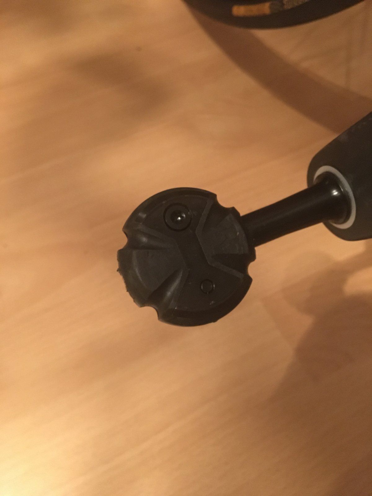

Achso Pedalen sind fertig
140 g das paar, mit Alu Platten ginge noch was aber die schlechte Haltbarkeit, hab ich dann doch Titan genommen
Gefallen mir die kleinen schwarzen mal sehen wie sie sich fahren
