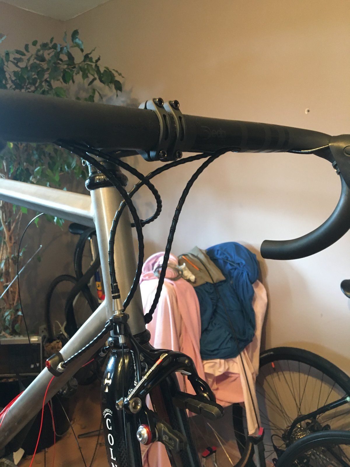

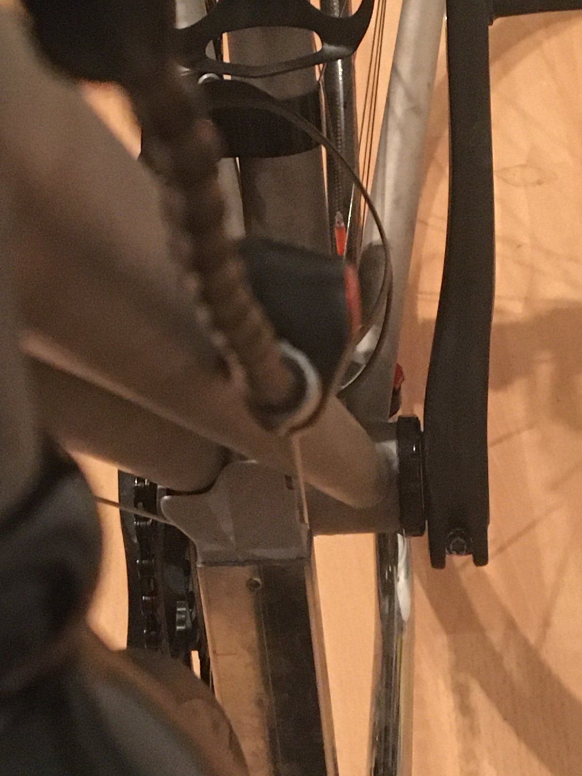

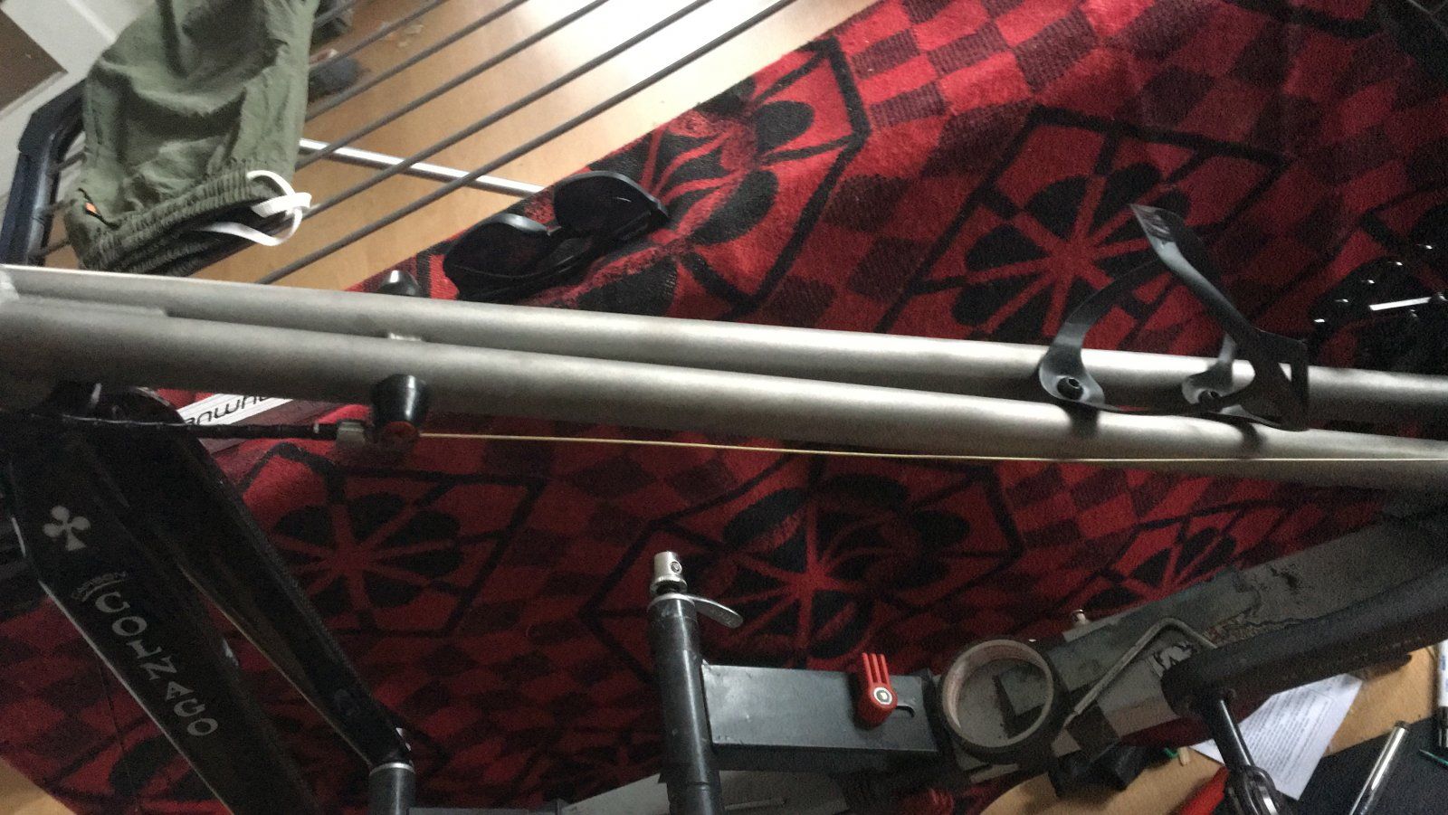

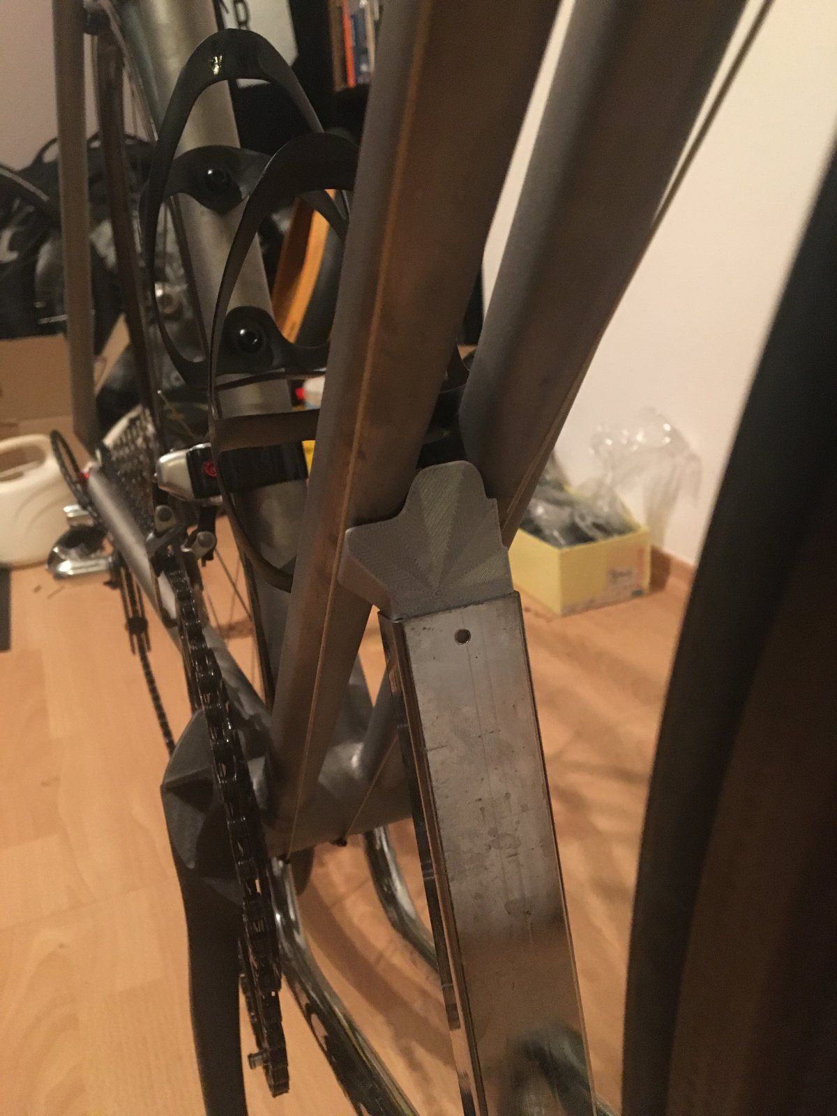

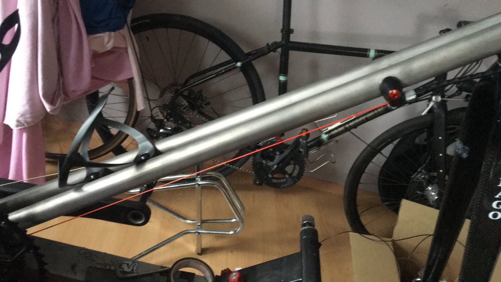

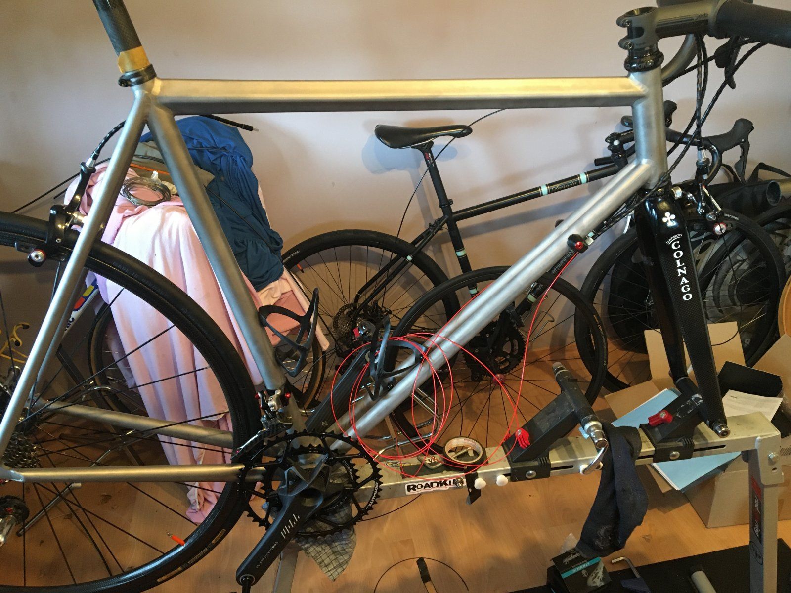

Die Schaltzüge sind doppelt gekreuzt, wie ich sehe.
Normalerweise kreuzt man sie entweder nicht oder einfach, also Schaltwerk geht in den linken
Anschlag und Umwerfer in den rechten und unter dem Unterrohr(en) kreuzt man wieder zurück.
Manchmal touchieren die Züge das Unterrohr (besonders wenn die gegenhalter auf Schaltsockeln sitzen), das ist suboptimal, könnte aber trotzdem funktionieren. Das Rohr würde ich dann vor Scheuern schützen (z.B. mit einem Aufkleber). In deinmem Fall kann aber kein Lack abgehen.
Bei Doppelkreuzung und Kontakt zu UR habe ich auch schon Liner genommen und die gleich bis zum Umwerfer und SW geführt.

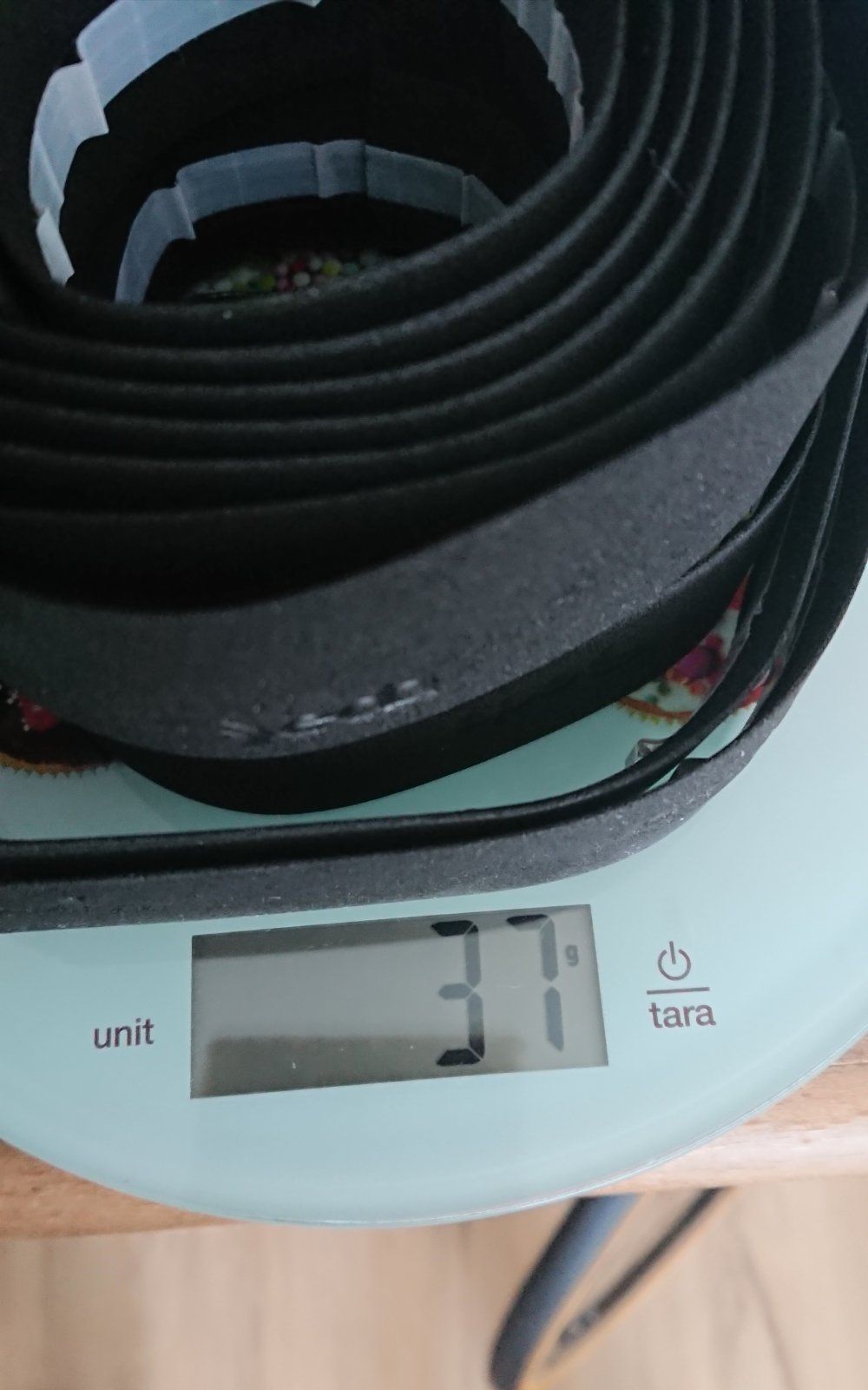

Das deda Standard band wiegt im set
30 g ich brauch es nicht komplett damit sollte das Stopfen Gewicht mit drin sein

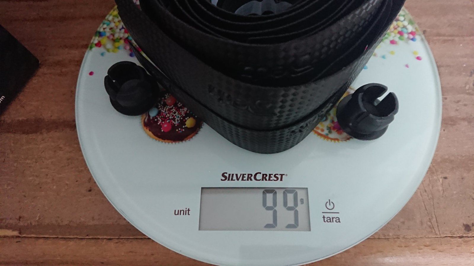

Ich hab mir jetzt auch mal das deda Band bestellt. Standard schwarz wiegt 33g (inkl der Zusatzstücke, ohne die Klebeband Streifen) + 4g für die Stopfen.
Das in Carbon Optik hab ich auch mal mit bestellt. Wiegt aber stolze 99g.
Alles mit der höchst unprofessionellen Küchenwaage gewogen ;)
das carbon hab ich mir auch noch bestellt, meine 30g für das rote deda standard bezogen sich nur auf das band ohne abschlussband, die extra stücken und die stopfen.
ich habe schon mal mit dem roten probegewickelt da bleiben fast noch 12cm über, pro seite.

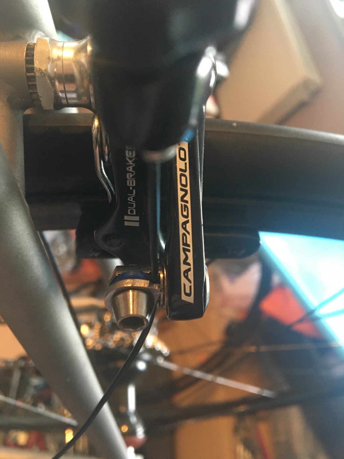

bis jetzt läuft es wohl auf standard schwarz raus. Züge sind soweilt verlegt nur das klemmen wollt ich in ruhe machen. bei dem bremsen ist es leichter als gedacht. zugentspannung ganz raus drehen. bremse an die Felge drücken und anzwingen, dann straff ziehen und einen Knoten um die Schraube machen dann Schraube anziehen und die einstellung über die einstell schraube an der bremse machen.
eigentlich unterscheidet sich das gar nicht so viel von einem metal zug wie die Anleitung auf den ersten Blick vermuten lässt. genaueres dann wenn ichs mach. dann auch mit bildern

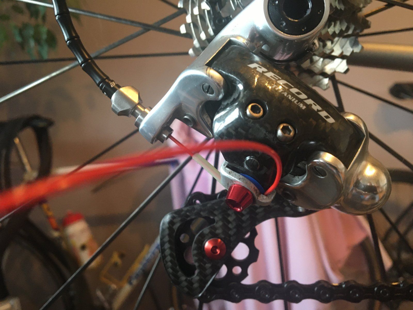

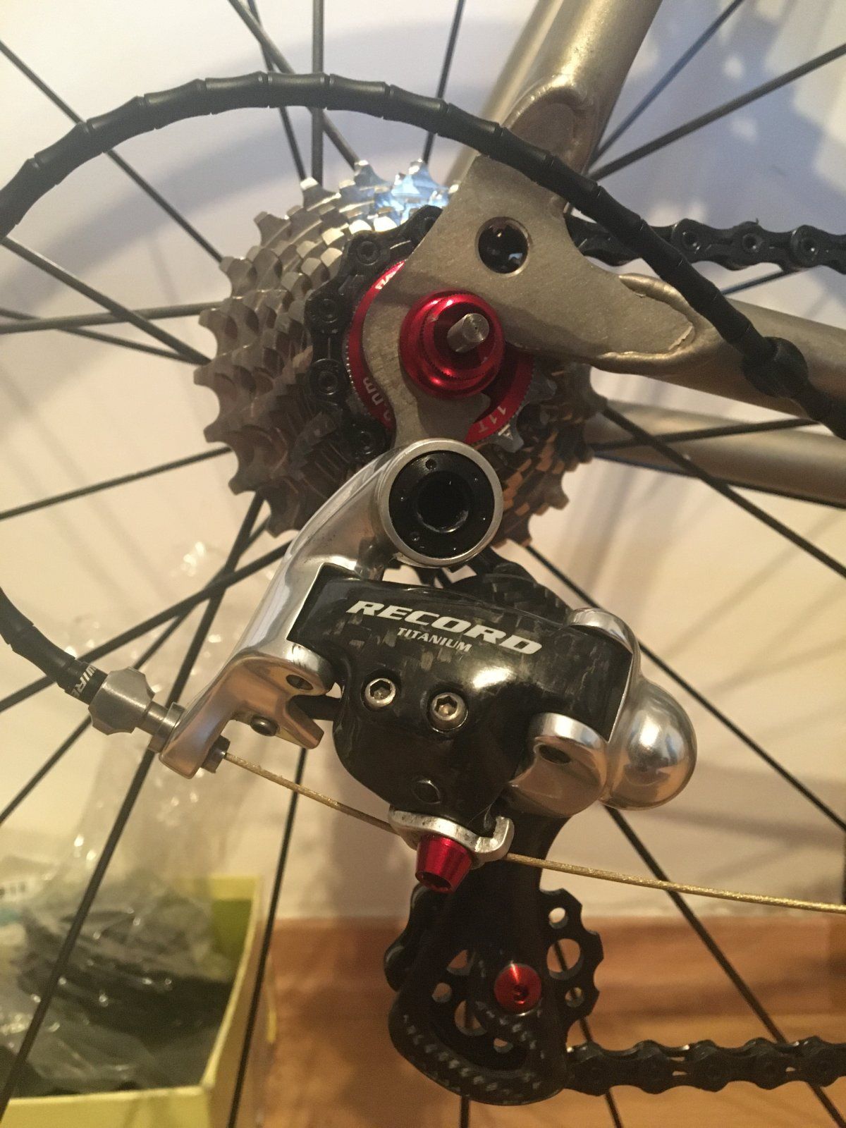

So Verkabelung

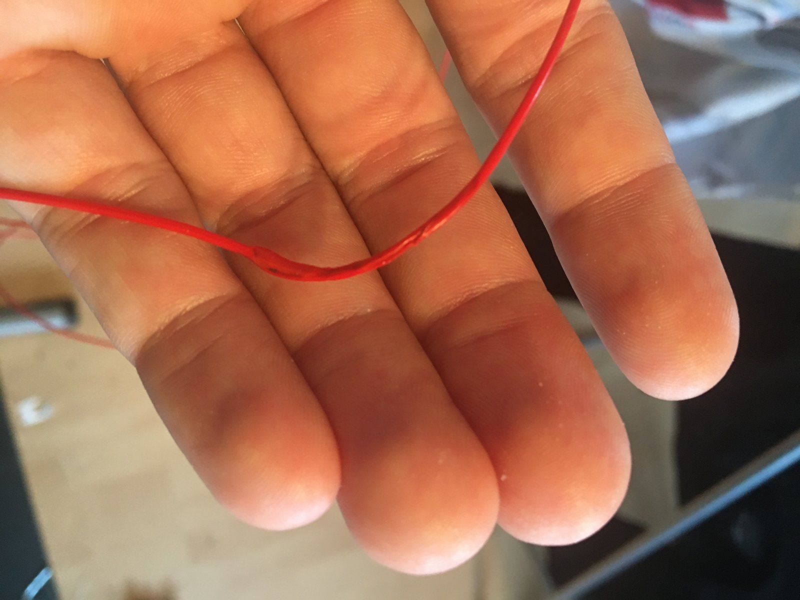

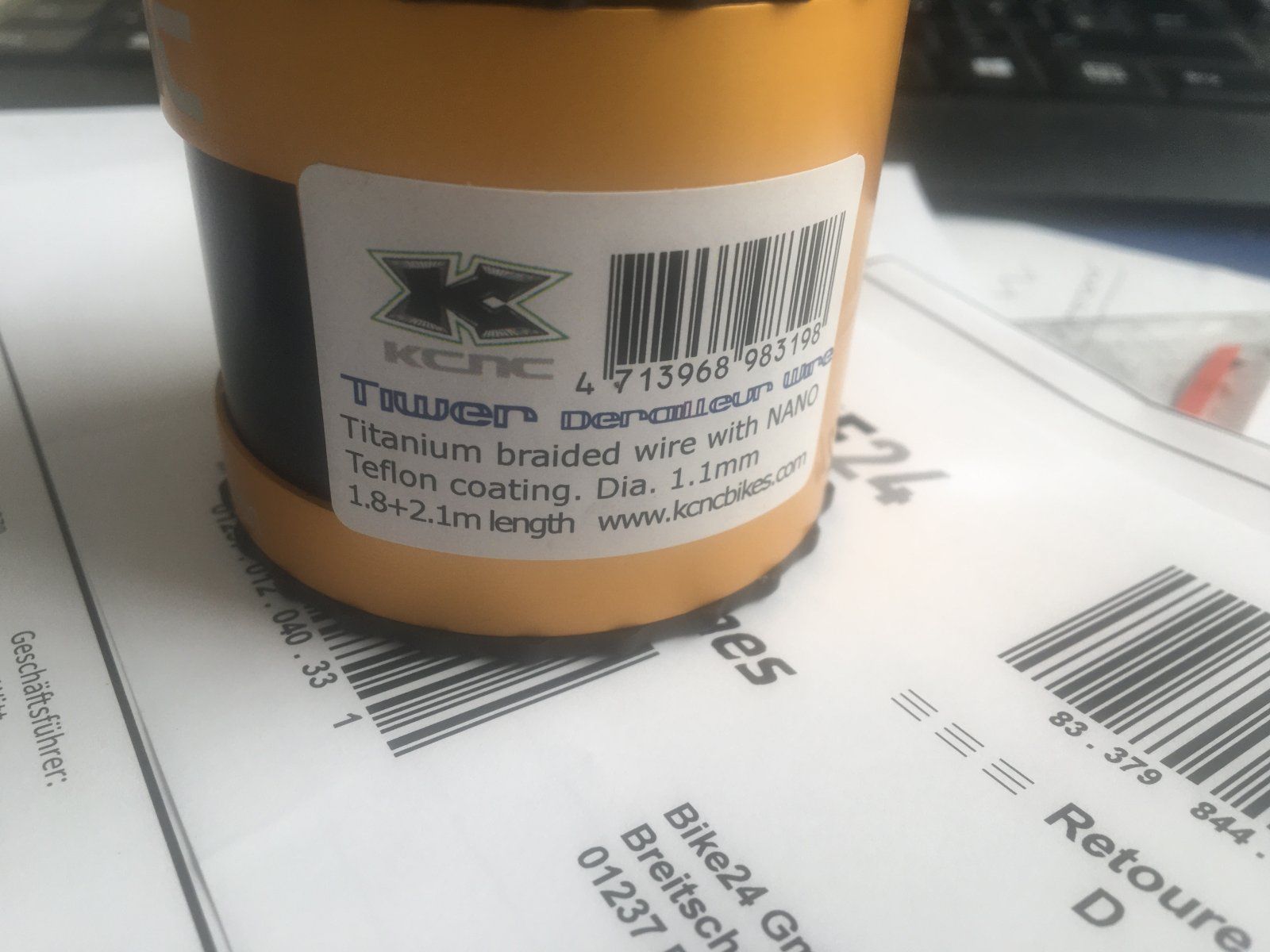

Powercordz top, beim bremszug mit Silikonring um die Schraube und knoten um selbige hält es bombenfest 👍
Powercordz Flop beim umwerfer
Der Silikon Ring zerdrückt und den Zug geschrotet
Am schlaltwerk funktioniert es gut

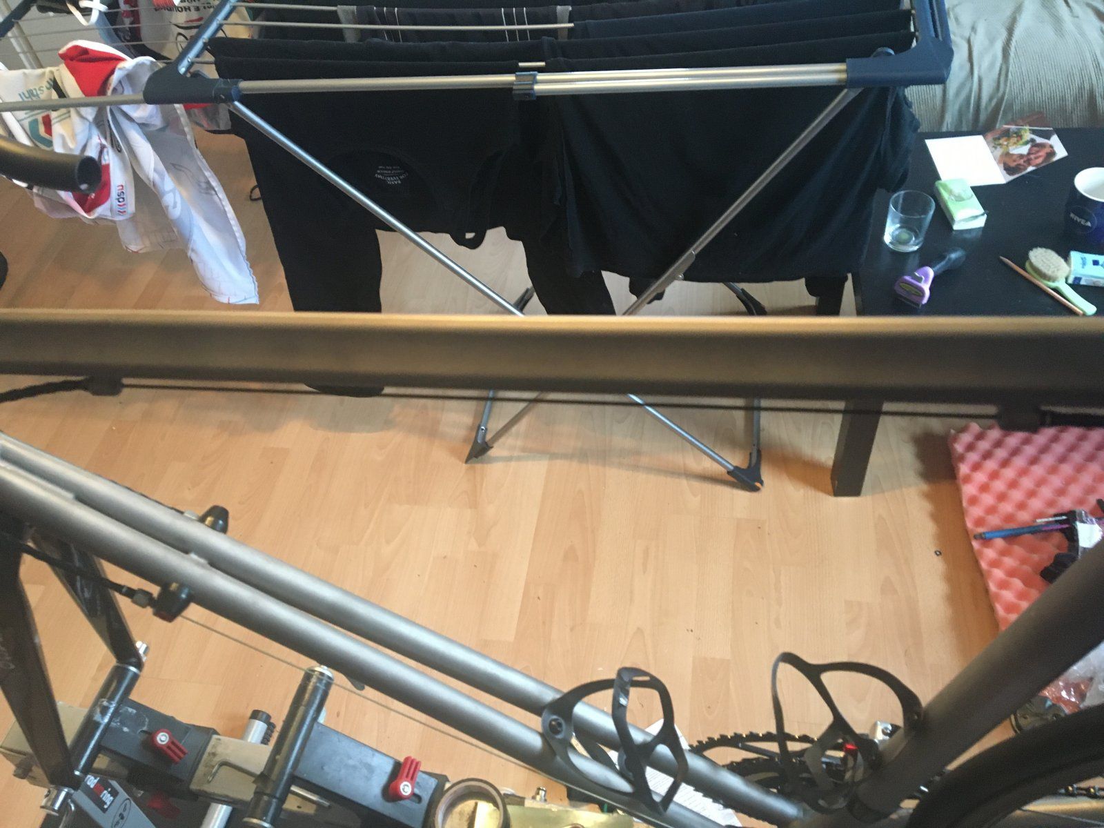

werd sie aber trotzdem nicht verwenden aus dem Grund das der Zug nirgends schäuern darf, fur alle Durchgänge sti Zug gegen Halter und am schaltwerk Sind Durchführung enthalten die nirgends durch passen bei Campa bei shimano passen die durch.

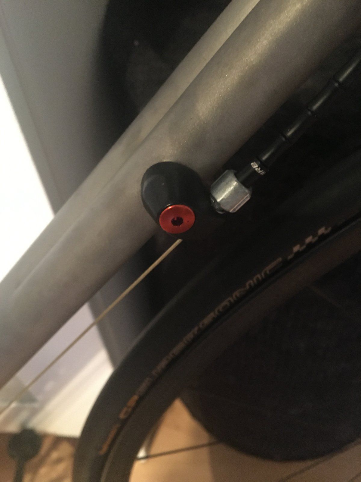

Die Züge kommen wohl an ein rahmenschalter
Da reicht die Länge noch
Zylon geht Titan kommt an der Schaltung
5-6g plus
Aber mir gefällt die Optik deutlich besser als die roten Züge

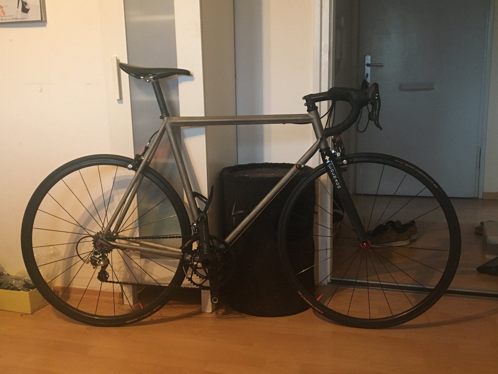

Final Stufe I
Deda Lenkerband gewickelt komme genau auf 30 g inklusive der Carbon Stopfen

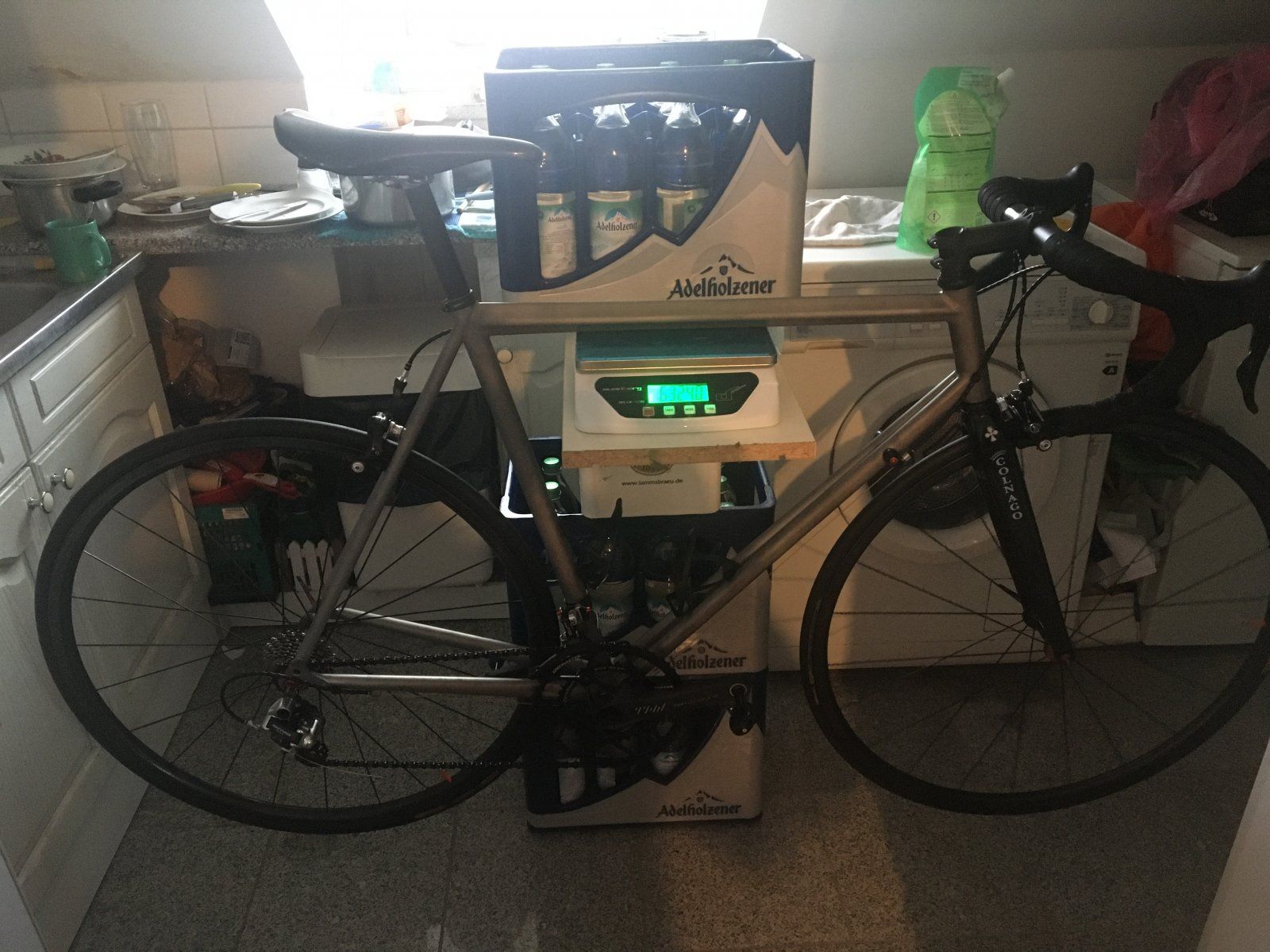

Titan Züge mal aufgelegt und Leergutmessstation aufgebaut
Vorläufiges Gewicht
Was so ziemlich genau 100g über der Berechnungen liegt
Ich weiß ja das die Waage drauf schlägt.
Aber ich weiß noch nicht wie viel.
Die Titanzüge werden noch final gekürzt
und es geht auf eine geeichte Waage

Aber erstmal freu ich mich aufs fahren aussehen tut schon mal sehr gut in meinen Augen 😌

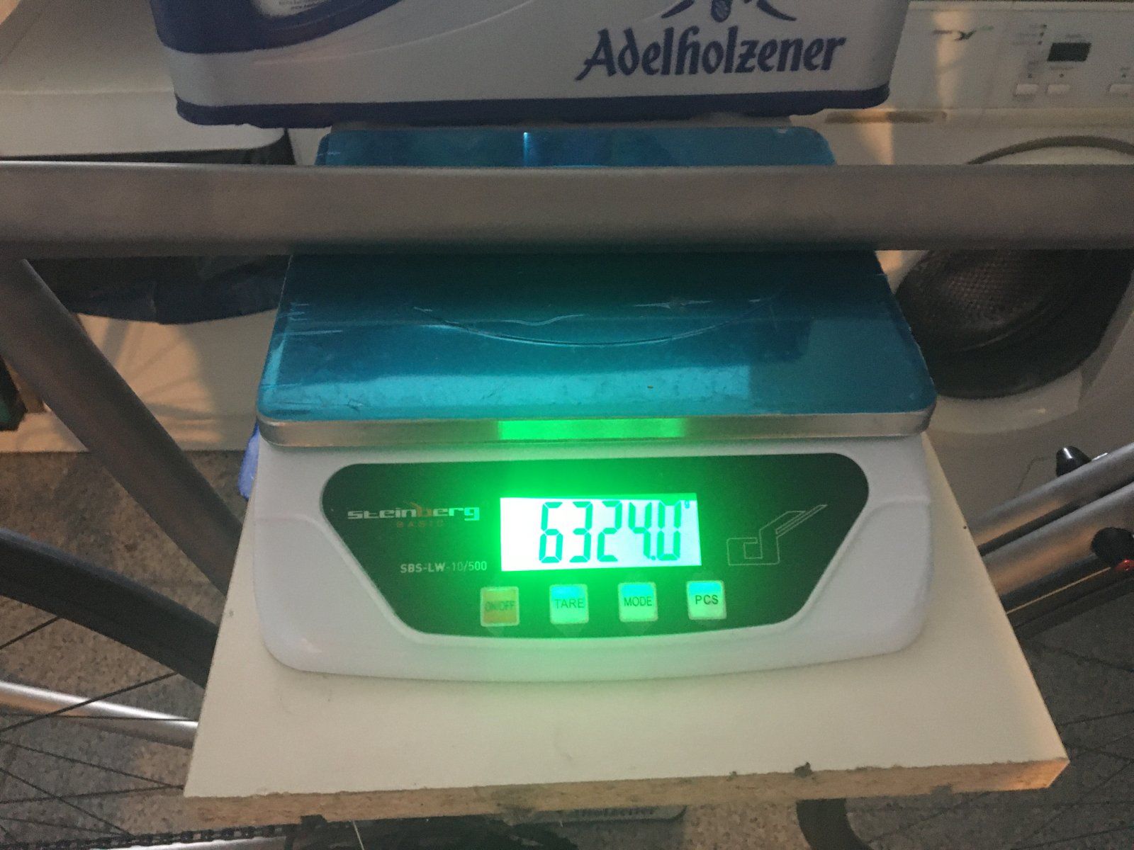

Vorläufiges Gewicht
Uund es geht auf eine geeichte Waage
Sehr geiles Rad!
Bin auf dein Bericht gespannt.
Die kleinen roten Details rundes es ab! Top.

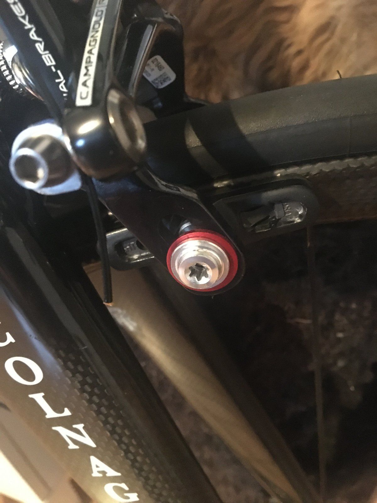

Was wiegen eigentlich Deine Bremsen. Am Rennrad hatte ich vorne und hinten gepimpte Veloce Skeleton Eingelenker (vorne 106 Gramm, hinten 104 Gramm). Gebremst haben die auch.
Veloce-Vorderradbremse
Veloce-Bremse hinten
Vorderradbremse Seite
Hinterradbremse Seite
ich zitier dich mal hier hoffe das macht dir nichts aus ich will den anderen nichts vorenthalten aber eben auch nicht den selbstbau faden karpern.
was hast du denn an den Bremsen gemacht? die bilder sind leider ziemlich klein.
HR skelton Singlpiv 122g mit complett TI schrauben außer die bremsbelaghalterschrauben die sind alu
VR Skeleton Dualpiv 143g das selbe wie hinten.
