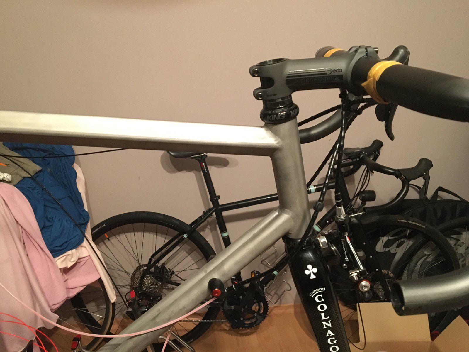

So nach dem mich das grüne Monster etwas mehr gefordert hat gehts auch hier endlich wieder weiter
Meinen 3 Drucker zusammengebaut und in Betrieb genommen nach den ersten Benchmark gleich mal was nützliches gemacht damit das colnago auch sicher im Ständer rather
Jetzt haben bei unterrohre Platz und nix kippelt mehr die schaltzuge sollten sogar beruhrungslos durch gehen

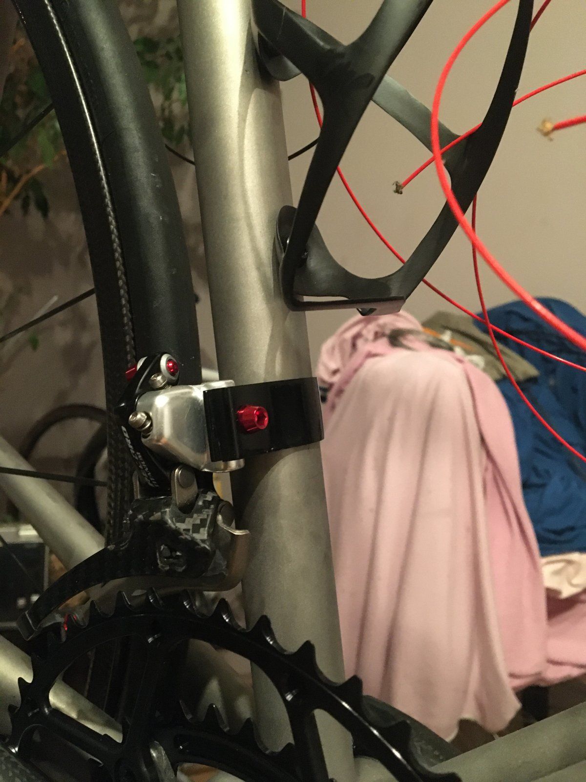

Die umwerfer Schelle ist da
Sieht gut aus passt aber noch nicht 100%ig
Da muss ich mir nochmal einfallen lassen

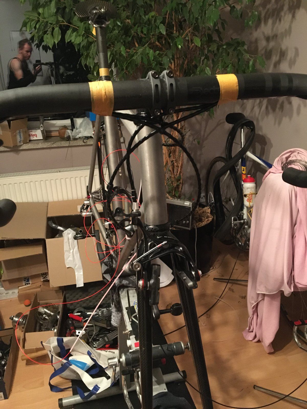

Die Verkabelung vom Lenker hat den ganzen Abend in Anspruch genommen bremszug
Soweit final, schaltzüge muss ich noch mal schauen durch die einfache Kreuzung laufen die Züge noch nicht wie gewünscht
Da muss ich nochmal ran.
Bei Lenker gehts durch die Mulden unten nahe zu ohne Klebeband das Malertape ist nur behelf
Ich konnte es aber nicht lassen mal lenkerband Probe zu wickeln

@Bonanzero kannst du mir nochmal ein Bild von deiner schaltzugverlegung am Steuerrohr der am unterrohr gekreuzten Züge machen?
da bin ich mir gerade nicht sicher ob das so bleibt oder nicht doch 2 mal vorm steuerrohr kreuzen damit sind die Züge etwas kompakter ums steuerohr das könnten die 2 gramm sein die die zughülle länger machen und am band gespart werden.

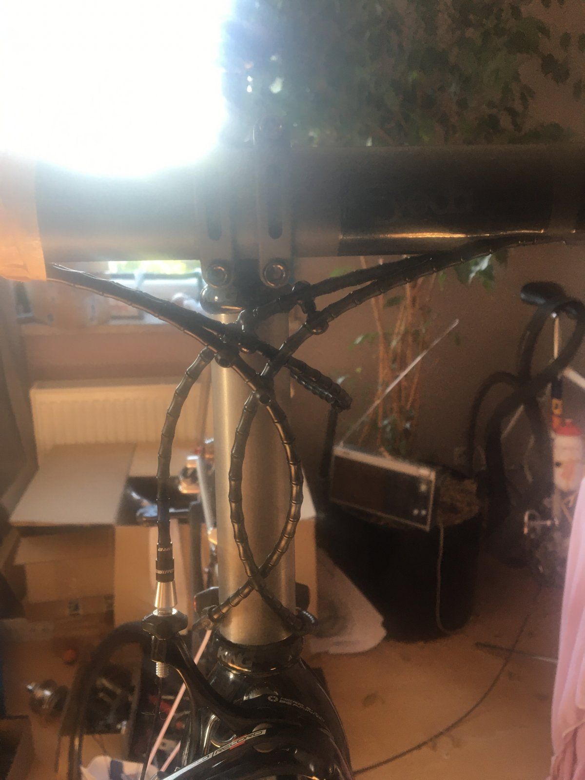

Kann ich machen, wenn ich wieder daheim bin. Was willst du genau sehen?
den zug verlauf vor dem steuerrohr und kein stress bin auch noch nicht daheim
Ich hab sie jetzt doch vorm Steuer Rohr gekreuzt
So siehst dann aus die Elite link erlauben kleine Bögen, so wurde es passen und es ist recht kompakt
Jetzt noch die Zugführung am unterrohr
Den umwerfer noch fixieren Züge klemmen und die Stütze kürzen nuns lackieren
Dann noch das passende Lenker Band wickeln und fertig ist der Hobel
Die Schaltzüge sind doppelt gekreuzt, wie ich sehe.
Normalerweise kreuzt man sie entweder nicht oder einfach, also Schaltwerk geht in den linken
Anschlag und Umwerfer in den rechten und unter dem Unterrohr(en) kreuzt man wieder zurück.
Manchmal touchieren die Züge das Unterrohr (besonders wenn die Gegenhalter auf Schaltsockeln sitzen), das ist suboptimal, könnte aber trotzdem funktionieren. Das Rohr würde ich dann vor Scheuern schützen (z.B. mit einem Aufkleber). In deinmem Fall kann aber kein Lack abgehen.
öh so viel zum thema haben wir schon immer so gemacht. ich hab die räder mit ergos schon immer 2 mal vor dem rohr gekreuzt. ich hatte mir das damals in ein paar videos von profimechanickern an gesehen und auch ein rad was ich bei Willi Singer in der Mache hatte kam so zurück ohne das ich dazu einen Komentar abgegeben hätte.
scheuern tut da nix die elite link haben so gummikugeln die man auf die links schieben kann. sind schon an den betreffenden Stellen angebracht.
Die Züge gar nicht zu kreuzen hab ich aber noch nicht im Sinn gehabt, das probier ich glatt mal aus.

das sieht gut aus ohne kreuzung das mach ich
manchmal sieht man echt den wald vor lauter bäumen nicht
