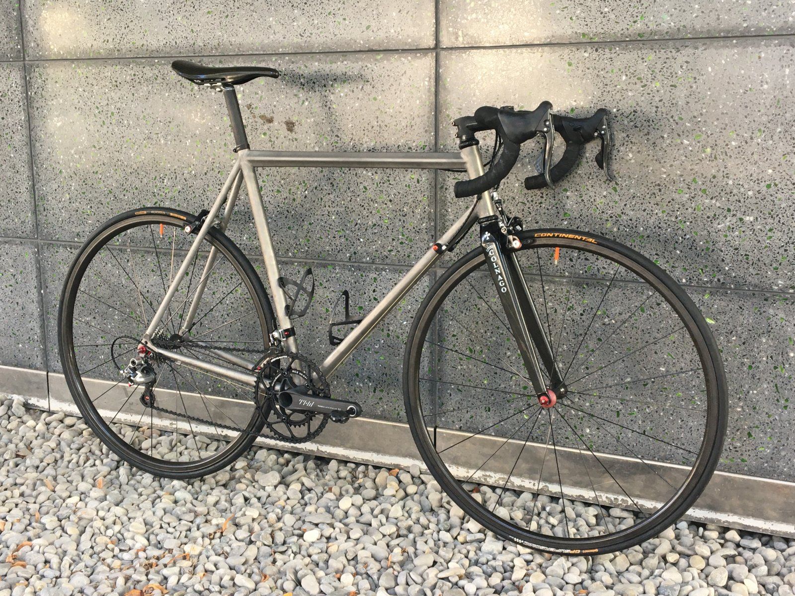

Colnago Titanio Bititan Master getunter youngtimer oder der Geschmack von Gewichtswienern
ich zitier dich mal hier hoffe das macht dir nichts aus ich will den anderen nichts vorenthalten aber eben auch nicht den selbstbau faden karpern.
was hast du denn an den Bremsen gemacht? die bilder sind leider ziemlich klein.
HR skelton Singlpiv 122g mit complett TI schrauben außer die bremsbelaghalterschrauben die sind alu
VR Skeleton Dualpiv 143g das selbe wie hinten.
Die Bremsbolzen sind aus Titan (Titanschrauben-hier gäbe es die sogar hohlgebohrt, aber nur für hinten), der Federhalter und die Kontermutter sind aus Alu (aus Alumuttern von Sattelrohr-Schnellspannern, diese Teile dürften auch an der Record aus Stahl sein), die Bremszugklemmung aus Titan gibt es fertig ebenfalls hier. Die Zugklemmung erfolgt mit Aluplättchen und- schraube. Die Hülsenmutter ist hinten aus Alu und vorne in lang aus Titan. Die gekürzten Bremsschuhhalter (solche, ab dem Gewindeeinsatz für die Belag- Sicherungsschrauben wurde der Halter gekürzt) sind mit Titan-Gewindeeinsätzen und Titanschrauben geklemmt.

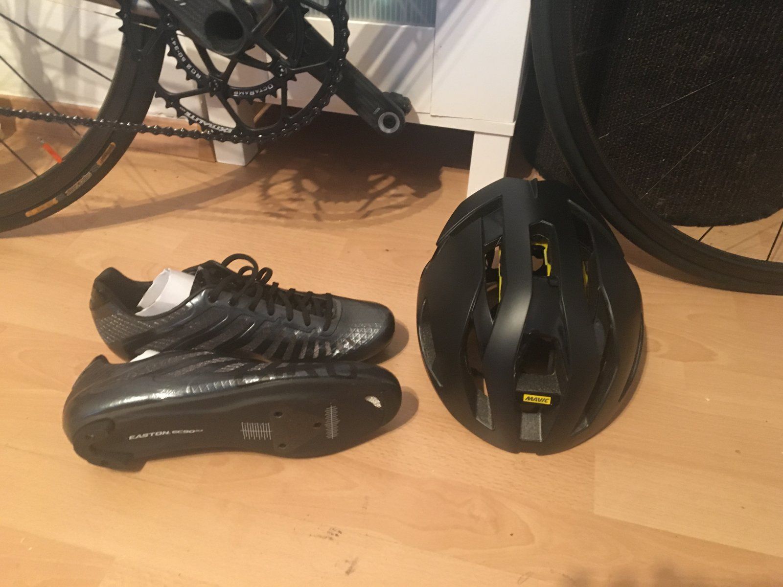

und damit’s passt Eierschale und Schuhwerk dazu
Giro Empire SLX
-die habe ich mir letztes Jahr auch gekauft. Leider hat Giro wohl die Techlace aus dem Programm genommen, die waren mit 150 Gramm nochmal leichter. Nachdem einiger Benutzer in englischsprachigen Foren meinten, die wären sehr luftig, habe ich die leider nicht genommen. Die Techlace sind wärmer als meine vorher verwendeten Adidas Campiolo Lace (auch reine Schnürschuhe, aber vergleichsweise schwer).

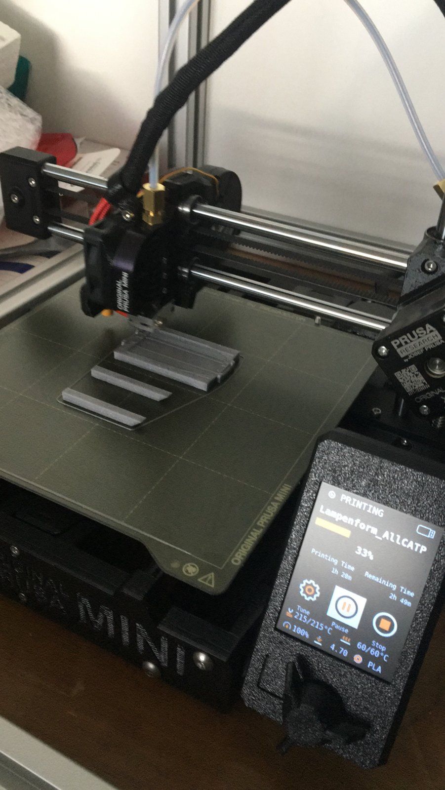

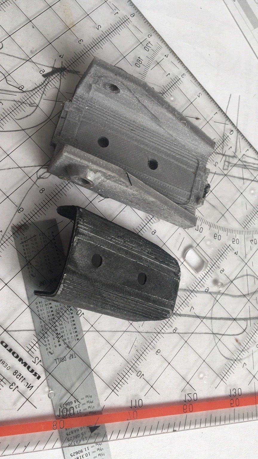

Das Ergebnis mit dem 3 d Werkzeuge bzw formen herzustellen hat im ersten Versuch sehr gut funktioniert
Im erste Versuch einmal Form und bohrlehre in einem hat sehr gut geklappt
Und das für nen lampenhalter 😁
Anhang anzeigen 832967Anhang anzeigen 832968

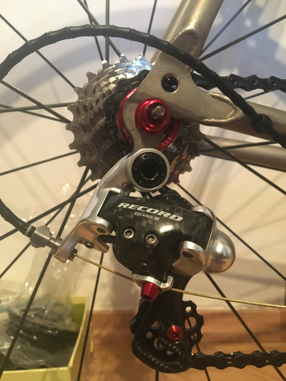

Das Befeilen bzw Ausdünnen der Schaltschwinge bringt einiges, werksseitig ist die deutlich überdimensioniert, außerdem bringt auch der Schaltschwingenbolzen aus Alu sicher einiges. Am Schaltwerk selbst könnte man quasi am "Gehäuse" des Schaltschwingenbolzens noch was abschleifen, da müßte man aber erst ein defektes längs durchsägen, um zu sehen, wieviel "Fleisch" vorhanden ist. Das laufradseitige Schaltschwingenblech ist aus 1mm dickem Carbonblech, welches nur zwischen den Schaltschwingenbolzen durch eine weitere Lage verstärkt wurde, wegen der Steifigkeit der Schaltschwinge.

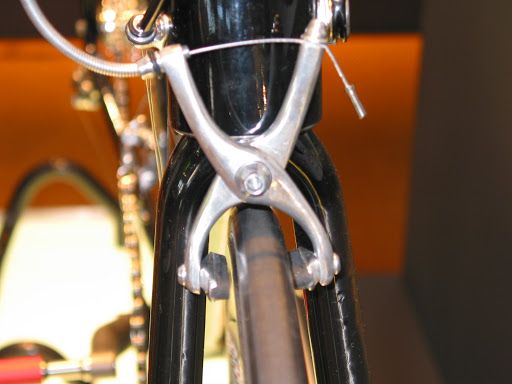

Aaaber-wenn Du eine Bremse komplett selbst machen könntest, ginge da auch diese
Das Bild fand ich bei der Google-Bildersuche "Smolik Bremse"-DAS ist mal eine Aero-Bremse (für Zeitfahrräder am Hinterrad), und leicht wäre die auch, hinten müßten die Bremsarme ja nicht so lang sein.

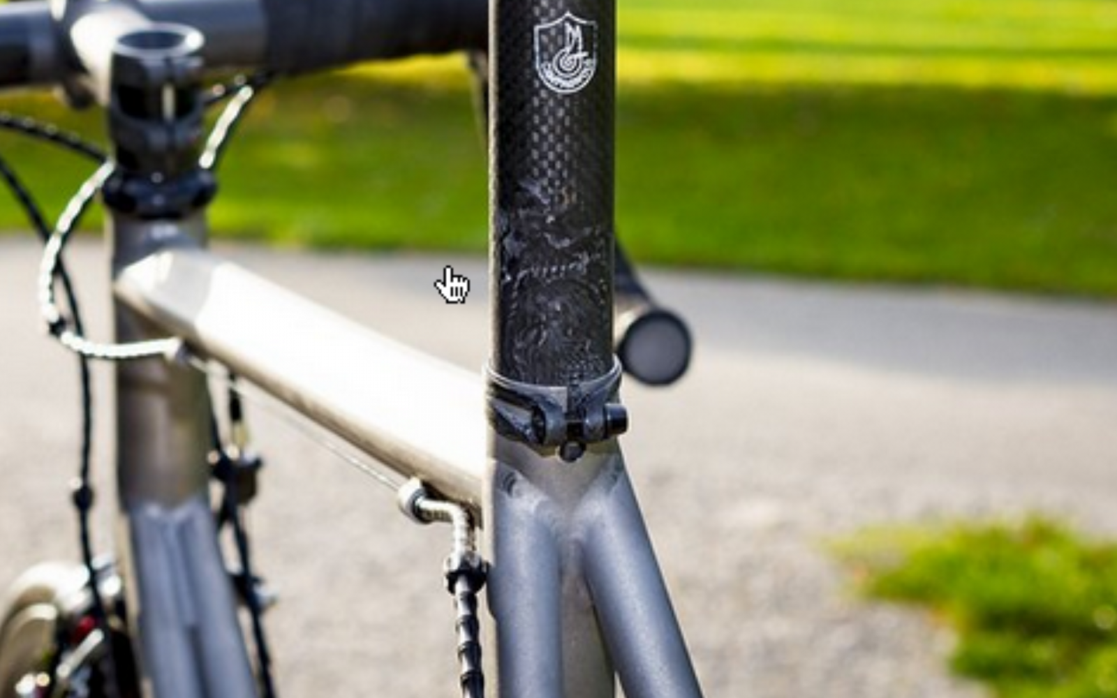

Was hast Du denn da mit der Stuetze gemacht?
Das war eine Defekte die mal zu fest geklemmt wurde. Bis zum Rissgrund geschliffen und wieder aufgeschäftet und dann wieder auf maß geschliffen.
Das sieht dann bei Rohren meistens so aus
Und ich wollte das man es sieht, ist technisch repariert, für die Optik hätte man wieder was kaputt machen müssen.
Die Stütze hat zum Schluss 135 Gramm
Das Kohlerohr mit aramid Verstärkung ist aber bei weitem kein Leichtbau.
naja die stütze ist bearbeitet, Klemmkopf den nicht benutzen überstand entfernt unters klemmungsteil befeilt oberes gegen die carbonvariante der letzen baujahre ausgetauscht, konkavscheibe den bund abgeschliffen und schraube durch Titan ersetzt ich weiß nicht was die stütze werkseitig hat, aber die reparierte Basis hatte 186 g

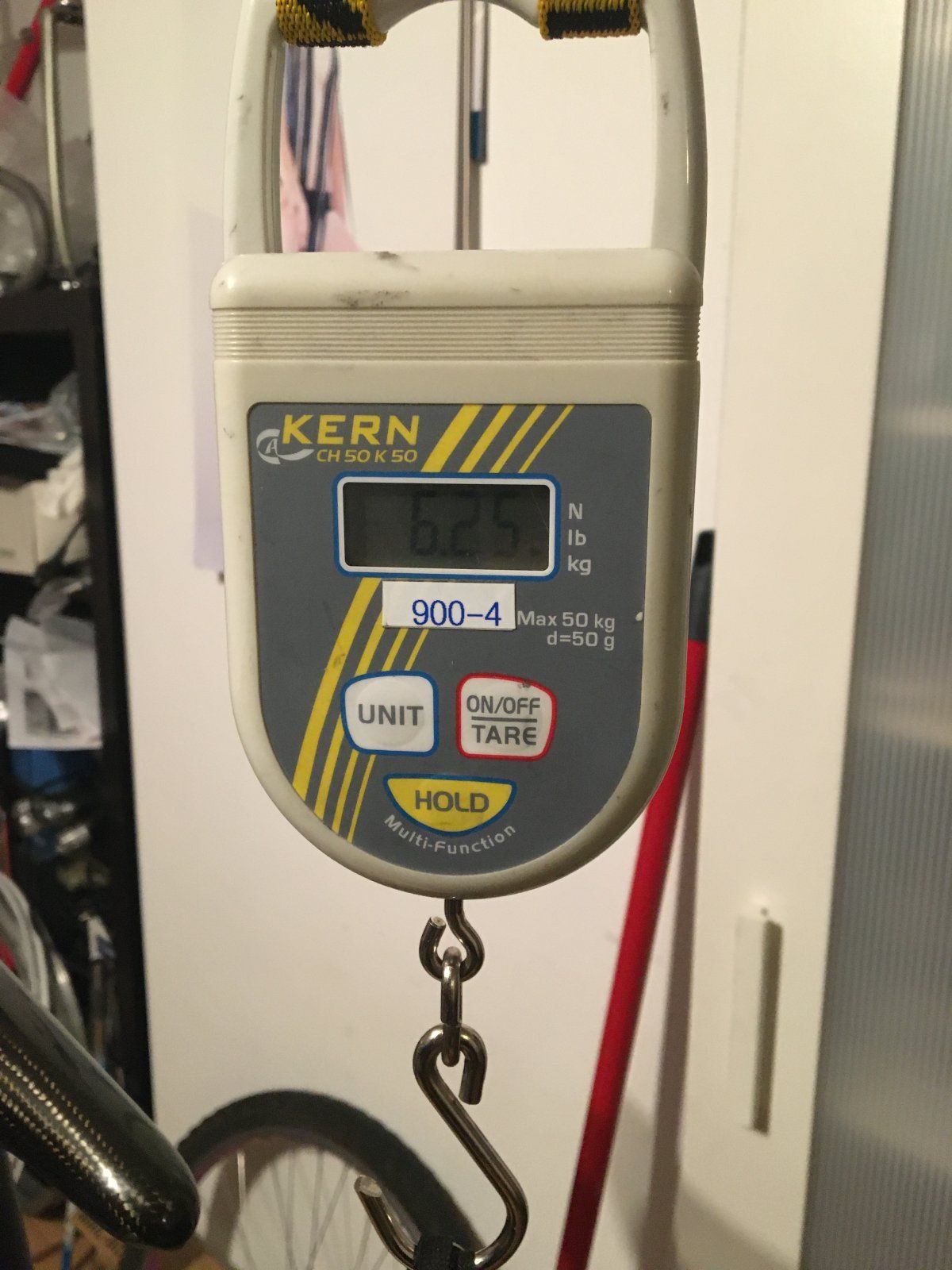

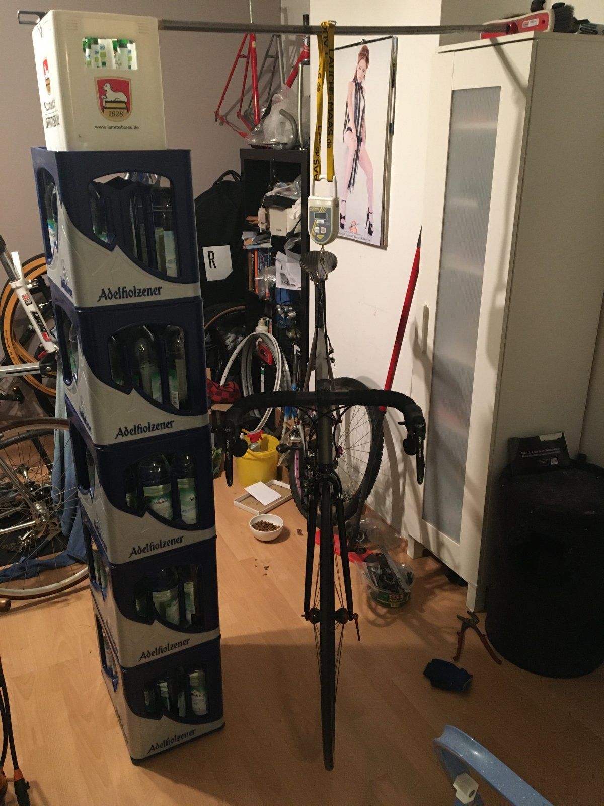

bin mal gespannt ich nehm heute die geeichte waage mit heim
dann schauen wir mal was von den 100g differenz zwischen einzel und gesamtgewicht übrig bleibt :idee:
Ich habe noch einen Satz -Centaur, meine ich- die kann ich am WE mal auseinanderbauen (die waren für das Giant CFR im Rennrad-Trimm). Bei der Record-Hinterradbremse sind die Teile eventuell etwas schwerer, weil da ja rein von der Optik her wohl ein anderer Bremsachsen-Mechanismus drin ist-wo bei Veloce/Centaur die Bohrung für den Bremsachsenkopf ist, ist bei der Record nur ein Hubbel. Die Bremsen haben momentan keine Bremsschuhe dran, ich kann die ja erstmal so wiegen und Dir Bilder schicken. Könnte man eigentlich an der Hinterradbremse einen Alubolzen nehmen (gegebenenfalls jährlich tauschen), oder wäre das zu riskant? Berylliumschrauben gibt es scheinbar nicht, aber die wären wahrscheinlich sauteuer.
Bislang kam ich noch nicht dazu, aber offenbar machen die Bremsschuhhalter einiges aus. Ich bin jetzt dabei, das Zweit-/Winterrad fertig zu machen, da komen dann die (leider bereits etwas angegriffenen) Veloce-Bremsen mit den etwas schwereren Bremsschuhaltern von Jagwire dran. Die sind schon ab Werk ausgefräst und mit Alu-Hülsenmuttern zu fixieren, aber eben noch nicht ganz so leicht wie die gekürzten Shimano-Bremsschuhhalter. Bei denen ist der einzige Nachteil, dass man einen Carbonspacer hinzufügen muß, da die Arme der Campabremse etwas breiter bauen (Tip für Leute, die Platzprobleme am der Bremse ob zu breiter Felgen haben). Bilder folgen noch.
Ich hab’s gewusst 🤩🤩
6,25 kg
Mit der geeichten Waage,
Einziges Manko d= 50g
Ich weiß es also noch nicht genau aber erstmal reichts 😋😎

Das wird der Renner ganz bestimmt :daumen: . Und die 250 Gramm werden auch noch schrumpfen, @destroyer hätte da bestimmt gleich einige Ideen. Übrigens noch einen Tip zu den Giro Empire: die Schrauben für die wechselbaren Absätze lösen sich gerne. Mit Schraubensicherung will ich aber lieber nix machen-nicht dass die dann beim Lösenmüssen (neue Absätze) dann im Gewindeeinsatz festhängen und den losdrehen. Da die Schrauben aber ohnehin aus Stahl sind, können die eh weg-im Prinzip müßten es sogar Polyamidschrauben tun.

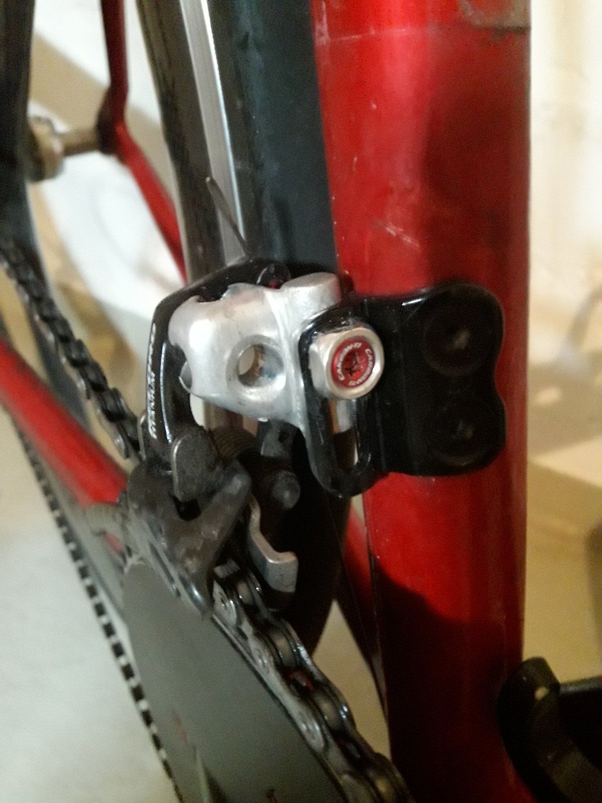

Zwei Fragen: Der freistehende Achsstummel des Schnellspanners kommt aber noch weg, oder? Und die Schaltzug-Justierschraube, ist die schon aus Alu, oder ist das noch der originale Gewindeeinsatz nebst Einstellschraube aus Stahl? Den Einsatz hatte ich an meiner Schaltung rausgedrückt, einen M5er Regel-Gewindeeinsatz passend geschliffen und eingeklebt, um dann eine (passend zum rotmetallic lackierten Rad) Schaltzug-Trimmschraube zu verwenden. Hier noch die Bilder des "Skeleton-Umwerfers"

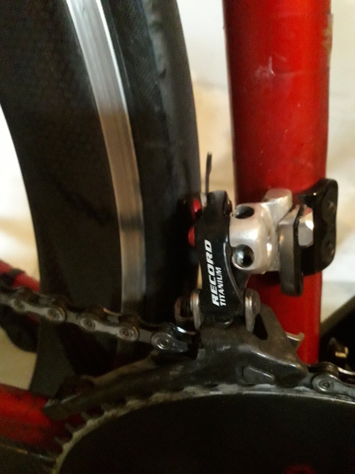

Bohrung Record-Anlötumwerfer mit Senkkopf-Klemmschraube
Record-Anlötumwerfer Seite
Die Einstellschrauben fehlen keineswegs, es sind M3er Titan-Stiftschrauben verbaut.

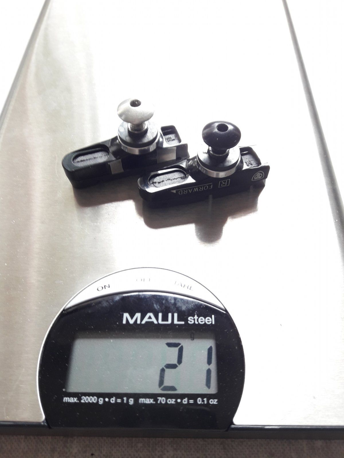

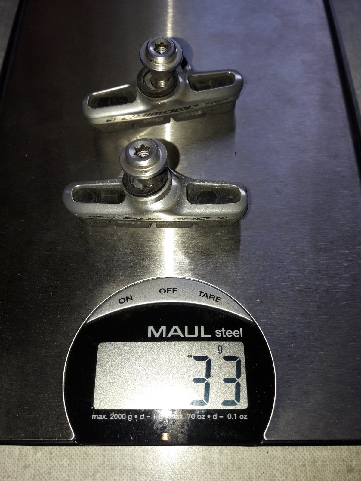

Auch wenn Du jetzt ohnehin richtig leichte Bremsen verbauen willst-die Bremsschuhhalter machen viel aus:
Leicht-Bremsschuhhalter Shimano-Norm; die Einfädelhilfen wurden auch noch gekappt.
Zum Vergleich die schon etwas leichteren Bremsschuhhalter von Jagwire (ausgefräster Halter mit Alu-Hülsenmuttern):
Jagwire-Bremsschuhhalter Campa
