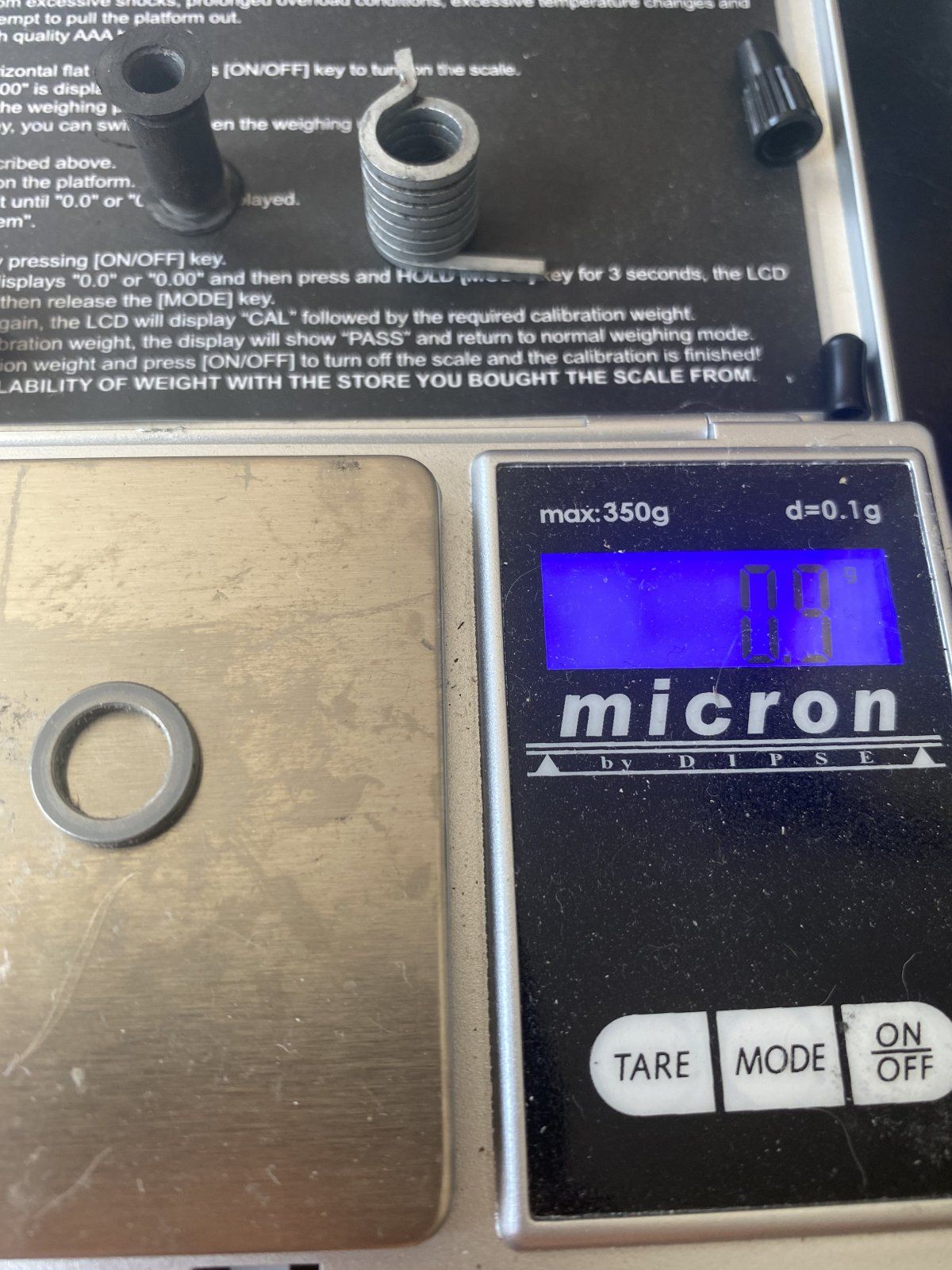

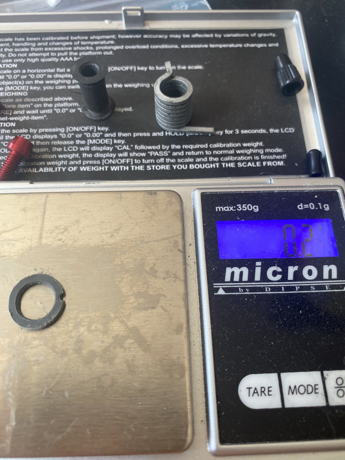

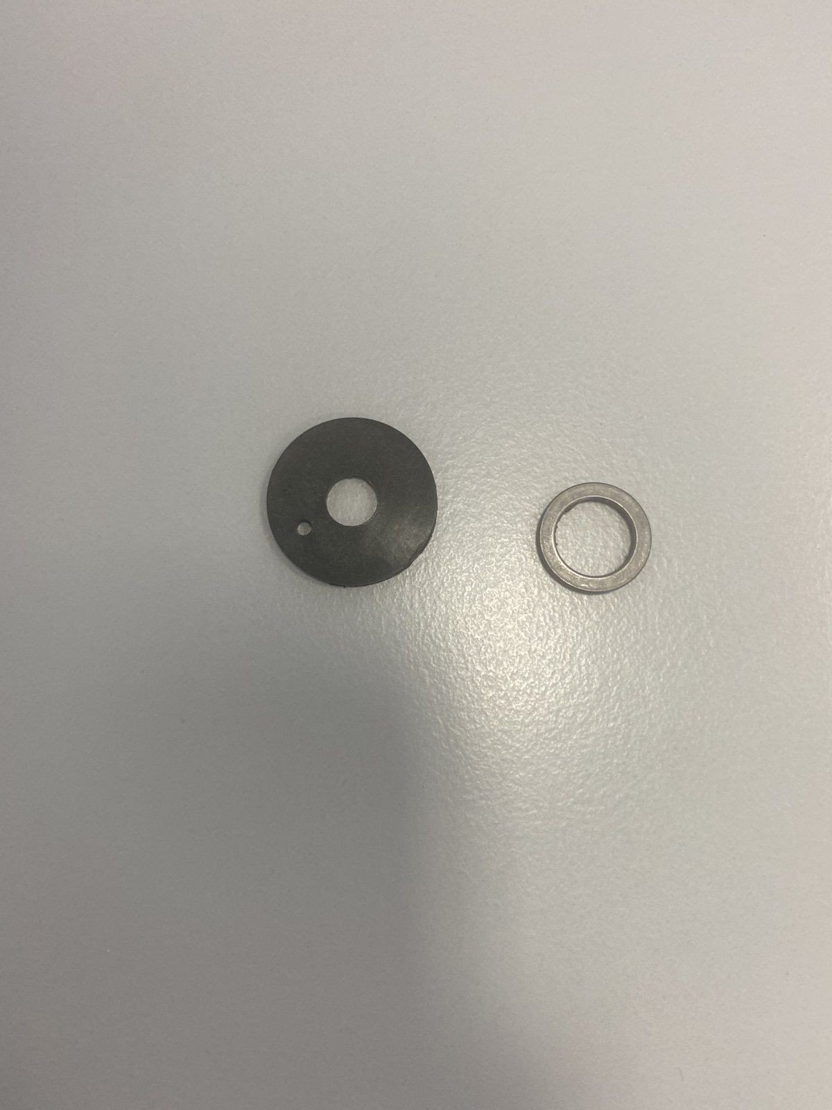

Orginal Ring und Rohling
Anlaufscheibe von igus
Auf 9 mm Durchmesser aufgebohrt und außen befeilt und verschliffen
Spart ca 0,6 Gramm pro Seite
Und fertig eingebaut
fast unsichtbar der spacer
Mach gleich noch dem zweiten und danach heute Abend zusammenbauen

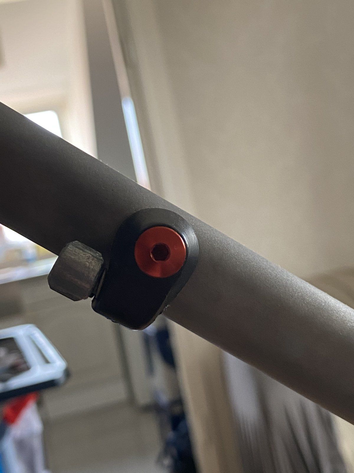

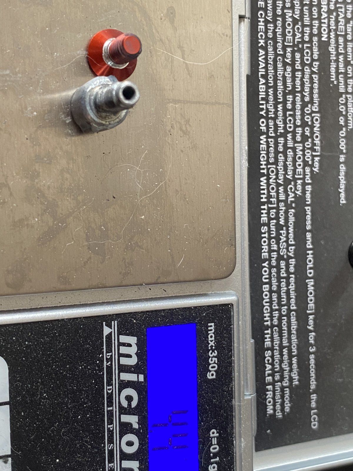

Ein Stellschrauben von Token
Befestigungsschraube ist eine m5 schaltröllchen Schraube für sram schaltwerke hohlgebohrt und Gewinde verlängert
das Gewinde zu verlängern erfordert bei Aluminium Schrauben etwas Feingefühl
Einer Schraube habe ich dabei die inbus Aufnahme rund gedreht
Aber bei zwei hat’s geklappt und der Sockel wird bombenfest
Bei 3,3 Gramm Ersparnis pro Seite
Plus Optik Gewinn

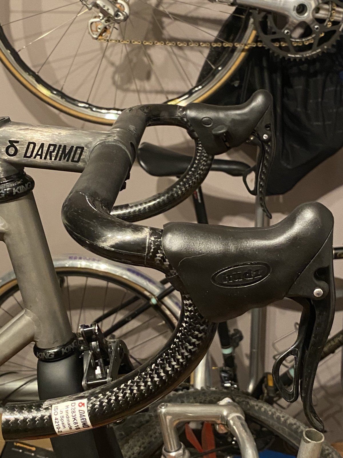

So ergos fertig
Was wurde gemacht
Bremshebel geschliffen
Schalthebel durchbrochen bzw geschliffen
Grundkörper entgratet aufgebohrt und Bohrung angesenkt
Carbon Schellen mit ti muttern

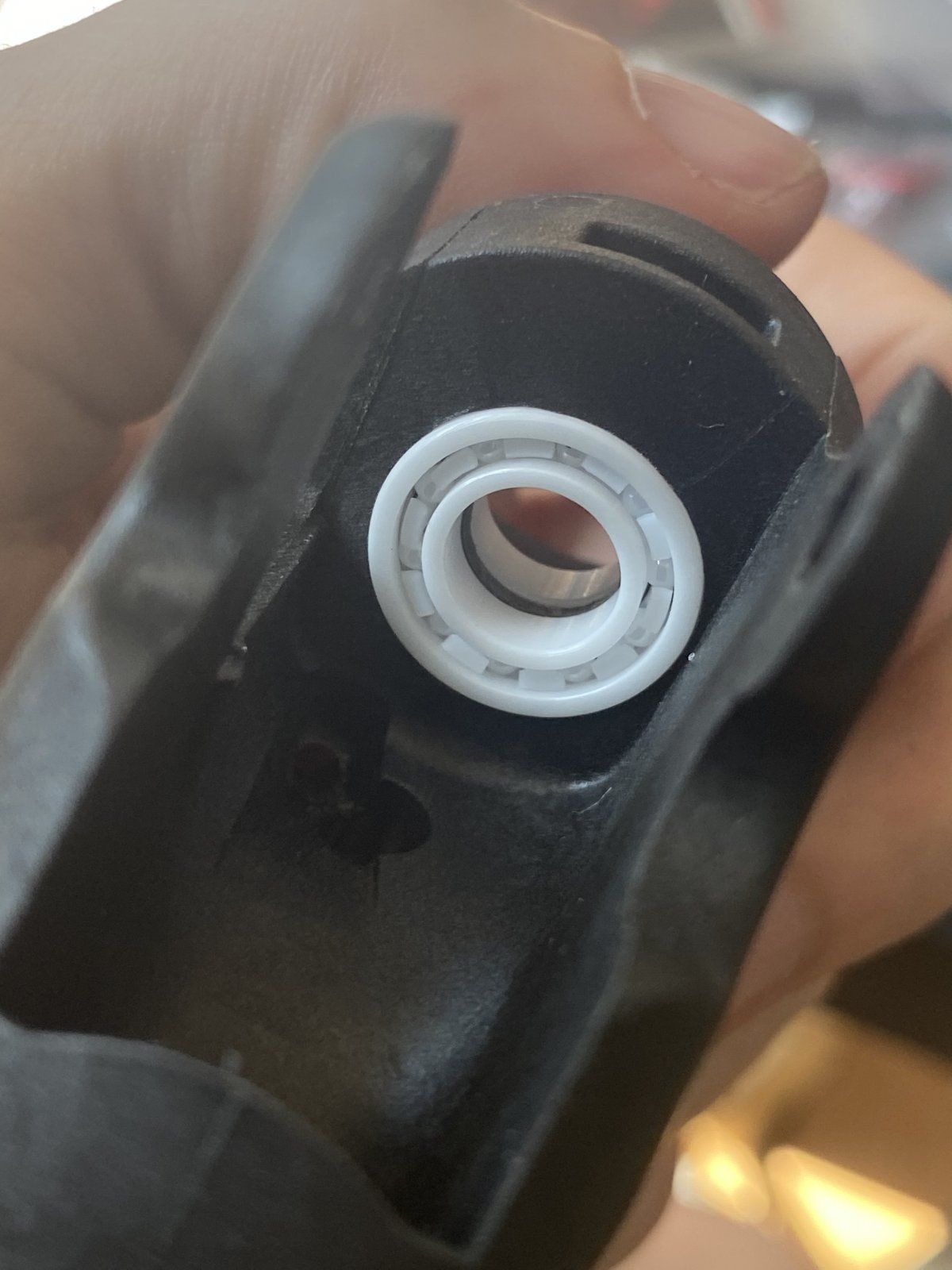

mechanik:
Schraube Titan Upgrade
Kugellager voll Keramik Upgrade und
Das einzige trillum am Rad in die Halte Scheibe Bohrungen eingebracht

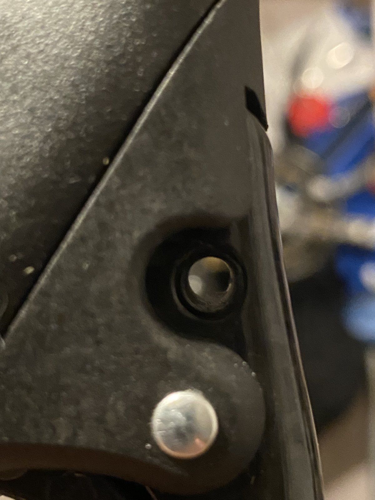

Die niederen ergos haben keine Kugellager sondern gleitlager Messing Buchsen
Und etwas mehr Scheiben in der Mechanik so das der ergo deutlich schwerer ist
drum bin ich über meine Lager Lösungen
Sehr glücklich geht gefühlt etwas leichter als der Standard aber sehr knackig so mag ich das

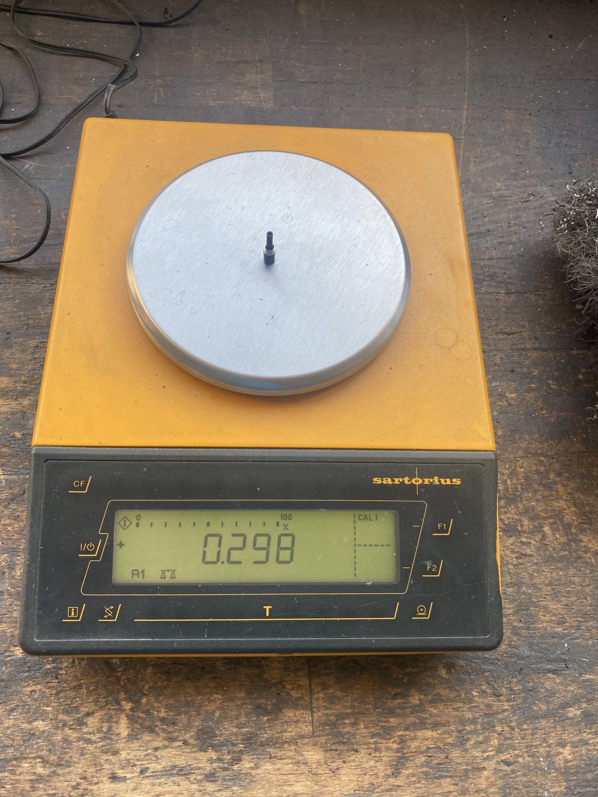

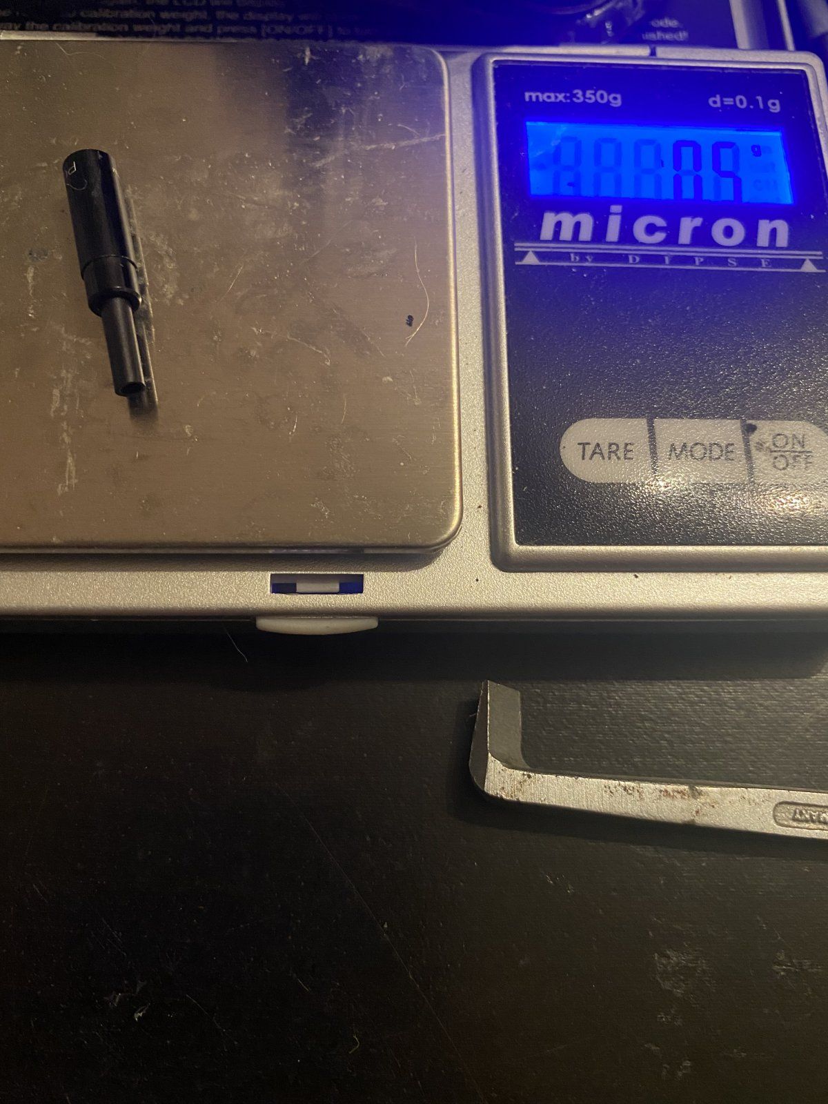

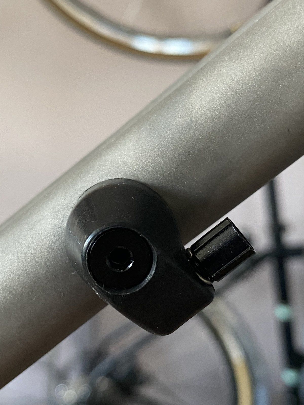

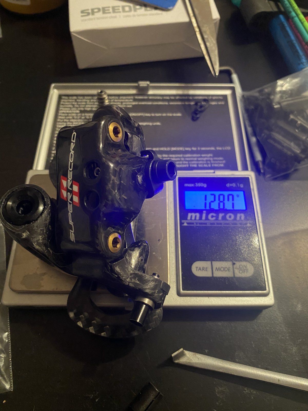

weiter gehts am schaltwerk
Schaltzug gegenhalter Standard
Schaltzuggegenhalter Eigenbau

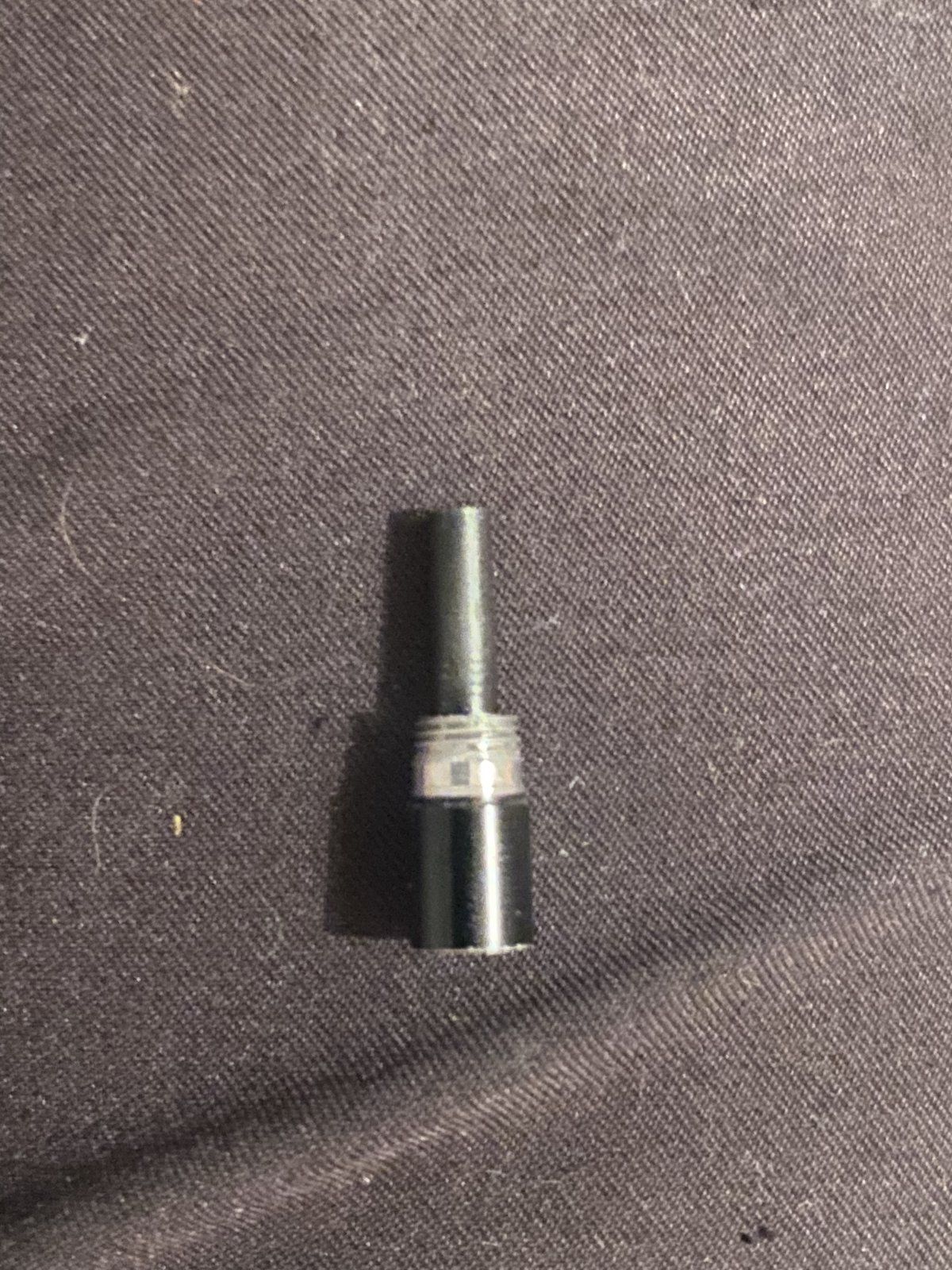

was wurde gemacht:
Ein von den powercordz über gebliebene zugdurchführun umgearbeitet
erst den unteren Absatz auf Durchmesser 5 abgedreht und dann noch m5x 0,5 feingewinde aufgeschnitten
Zum Schluss noch 5mm abgestochen
Bringt
Ersparnis 3,6 Gramm
damit kommt das Schaltwerk
Noch ohne Rollen
Auf
Hanni und Nanni verzögern sich noch etwas 7,5 Gramm wenn alles gut geht noch den Käfig etwas entgraten
und das Schaltwerk kommt auf 135g
Mals sehen ob ich das mit der Umschlingung noch angehen werde
Muss nochmal die Explosionzeichung sichten.
ich scheue mich etwas den Käfig zu demontieren beim alten schaltwerk ist der Käfig bei der Demontage eine meine Hand eingeschlagen das hat Eindruck hinterlassen mit der Wucht der Feder habe ich nicht gerechnet, bzw see vorspannung.
jetzt gibts Ansicht nur noch den umwerfer dafür gibts erstmal eine titanfeder und dann einen funktions Test die neue umwerfer Schelle kommt dann erst mit dem packet wo die schaltröllchen drin sind weiß aber nicht wan so lange kann ich weiter basteln
