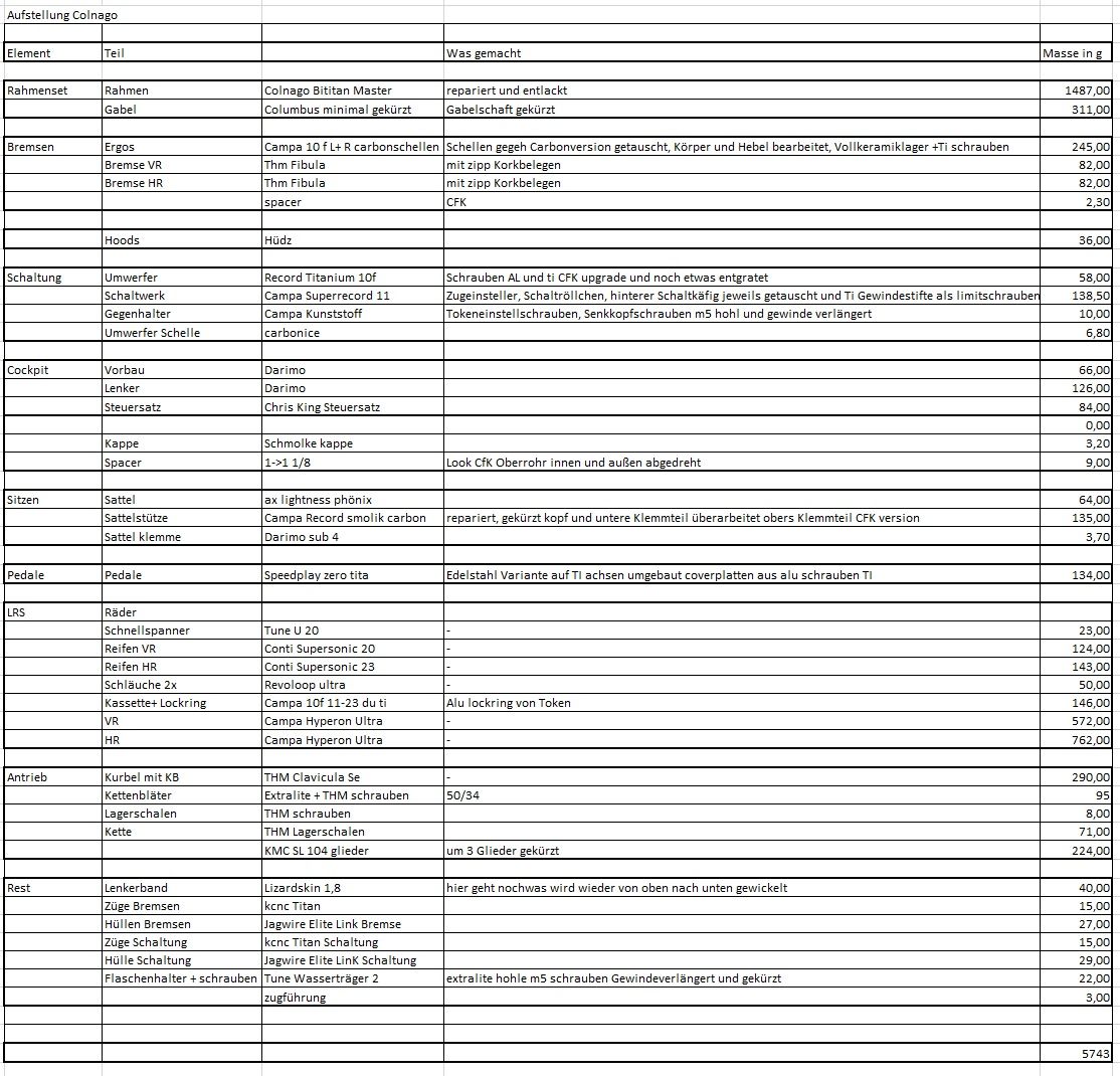

hab erstmal alles gewogen und die Tabelle aktualisiert
5743 steht am Ende
5743 steht am Ende

Kannst du mal eine aktualisierte Liste reinhauen was alles verbaut wurde und was die Teile wiegen?
dafür brauche ich noch etwas zeit um alles genau aufzuschreiben bisher nur eine Tabelle mit den gewichten und grade noch die euros dahinter mehr für mich selbst. reiche ich aber nach. wie gesagt das ist noch nicht das finale und wie gesagt ist nur der erechnete wert. gewogen wird zum schluss.
okay, dann sag mal bitte kurz an was für eine Kassette du momentan verbaut hast und was sie wiegt. Sonst kann ich evtl heute Nacht nicht ruhig schlafen :D
campa 10f 11-23 DU TI das 11er Ritzel ist stahl der Rest TI wiegt mit alu lockring 146g

Wo man bei dir noch Gewicht holen könnte ;)
Mit einer Sram Red 10f 11-23 und Standardlockring wärst bei 133g. Ab 10f sind die Kassetten untereinander ohne Probleme mischbar wenn ich mich nicht irre. Bei 11f läuft es absolut rund. Nachteil der Sram 10f-Kassette, sie ist bauartbedingt nicht so leise wie z.B. Shimano....
Wäre noch die Frage wie es an der Freilauffront aussieht, wenn hier nochmal einige Gramm drin wären, wäre die 5,6 richtig nahe!

Materialwert ca. 6,6k €
und ich weiß schon wo noch gewicht steckt. aber aus schon weiter oben genannten gründen mach ich erstmal nicht mehr weiter sondern fahre das rad erstmal ausgibigst.
das was noch möglich ist sind die 5,1 kg mit anderen laufrädern, darimo sattelstütze alu kasette aber eben immernoch mit campa bei sram wohl sogar die sram wohl auch die 5,0. aber das will ich nicht

ich find es ist inzwichen perfekt. räder in der Gewichtsklasse gibts zwar mittlerweile auch von der stange zu kaufen allerdings mit fast dem doppelten finanziellen Aufwand
für Vorschläge bin ich aber dennoch offen.
