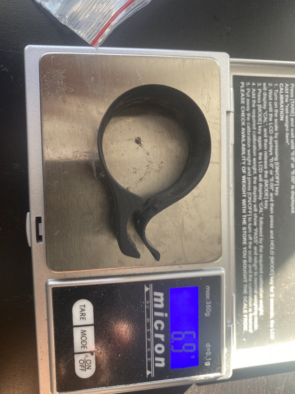

Ein wenig back to topic
Kleinvieh macht auch Mist
Schelle darimo alt
Schelle carbonice neu
2/10 kleiner da die darimo leider wohl zu groß gewählt und nicht dauertest verdrehsicher war

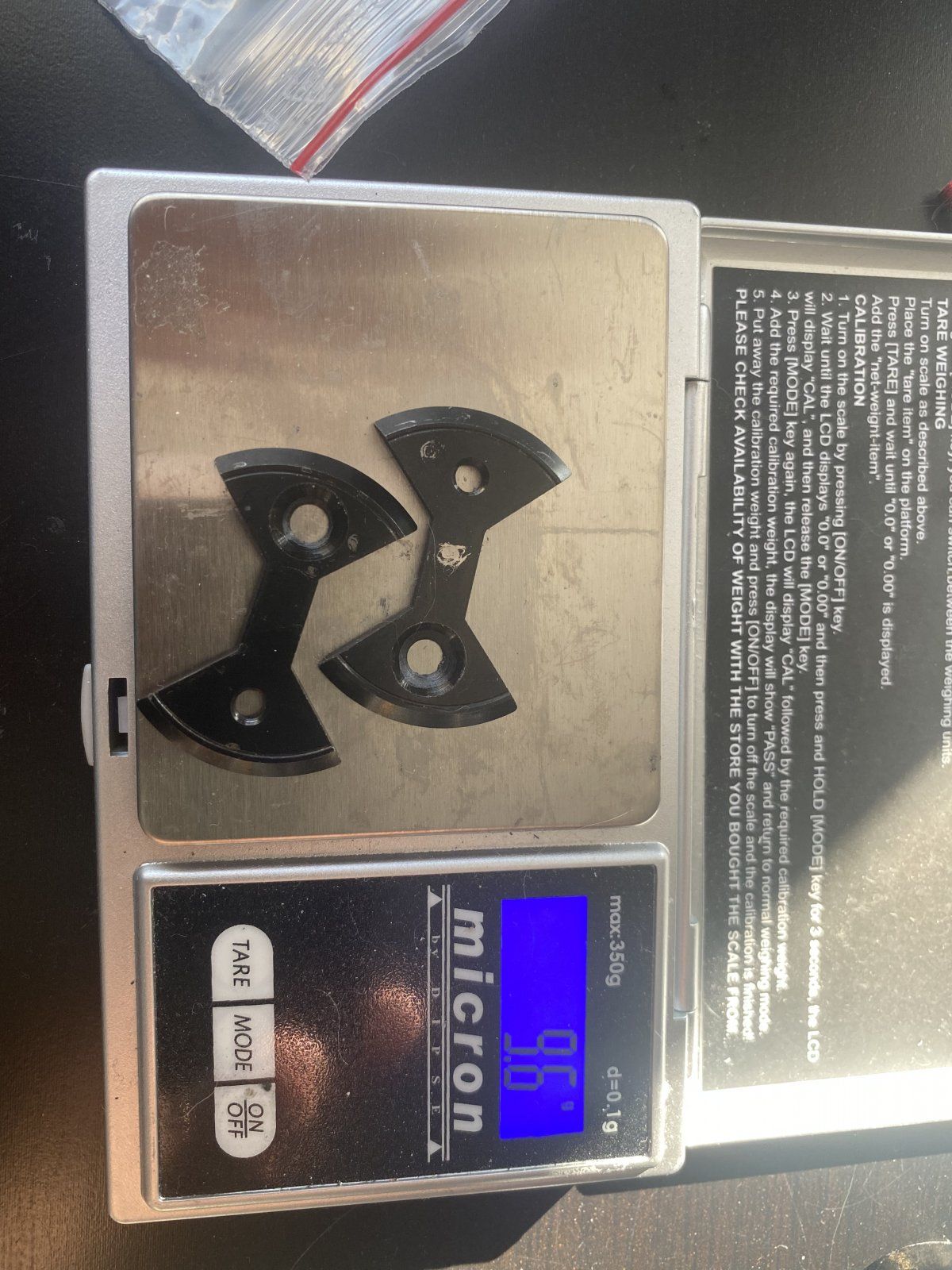

bei den Pedalen
Platten alt ti
kommen von j und l aus China passen genau nur die Oberfläche ist optisch schon vermackt bevor überhaupt verbaut war, die wandern weiter an die Gazelle.

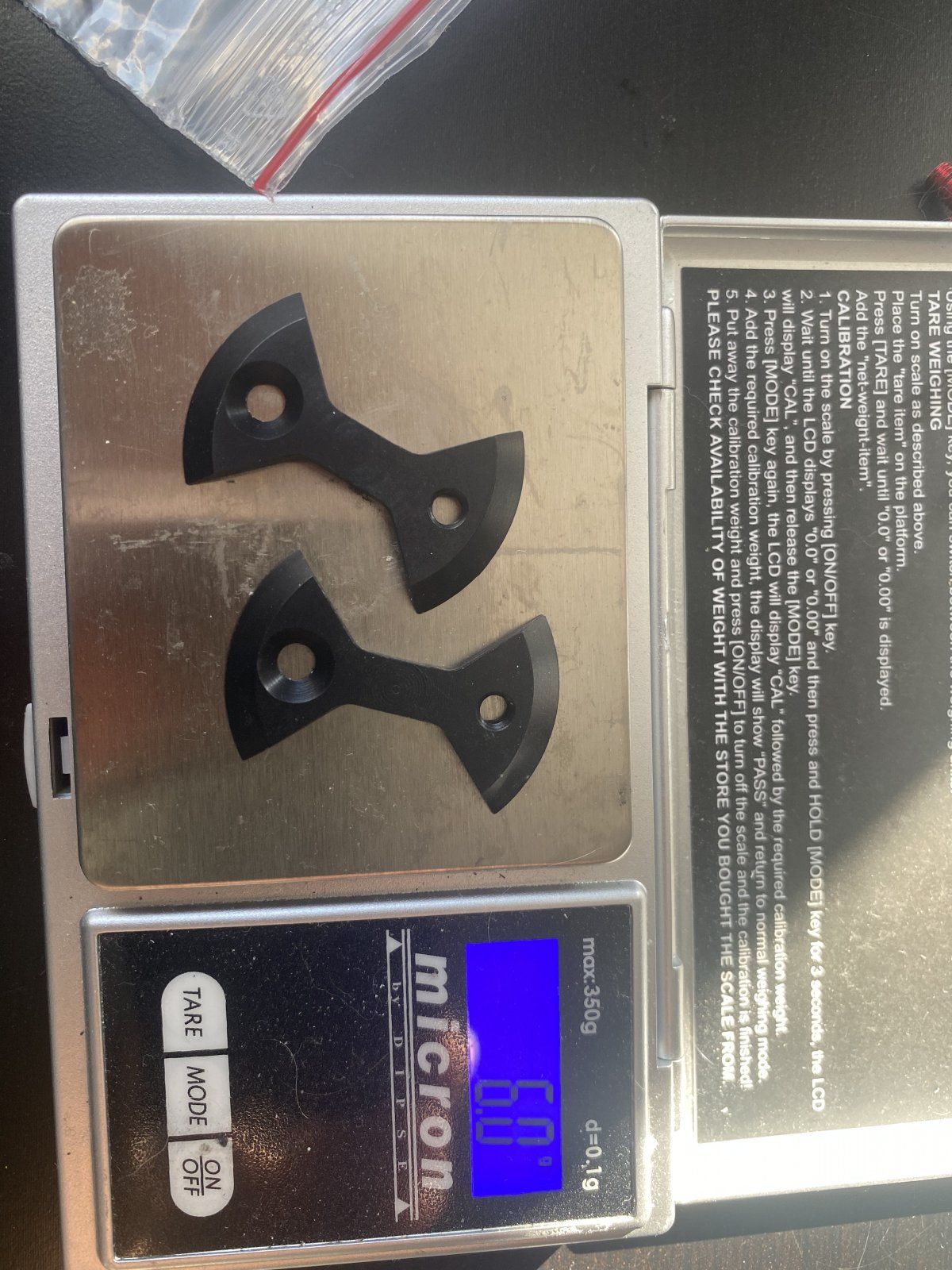

Platten neu XXlight
Gibt es wohl noch in Restbestand, werden aber auf der Homepage nicht mehr gelistet hab sie über ingeneurtec beziehen können
Passen nicht ganz so gut wie die ti aber noch in der Toleranz
Macht 7 Gramm Ersparnis bei den Pedalen
es waren zwar auch al Schraube dabei allerdings in Natur und mit ziemlich kleiner inbus Aufnahme und etwas zu lang, daher bleiben es die Torx in ti mit etwas mehr als einen Gramm +
