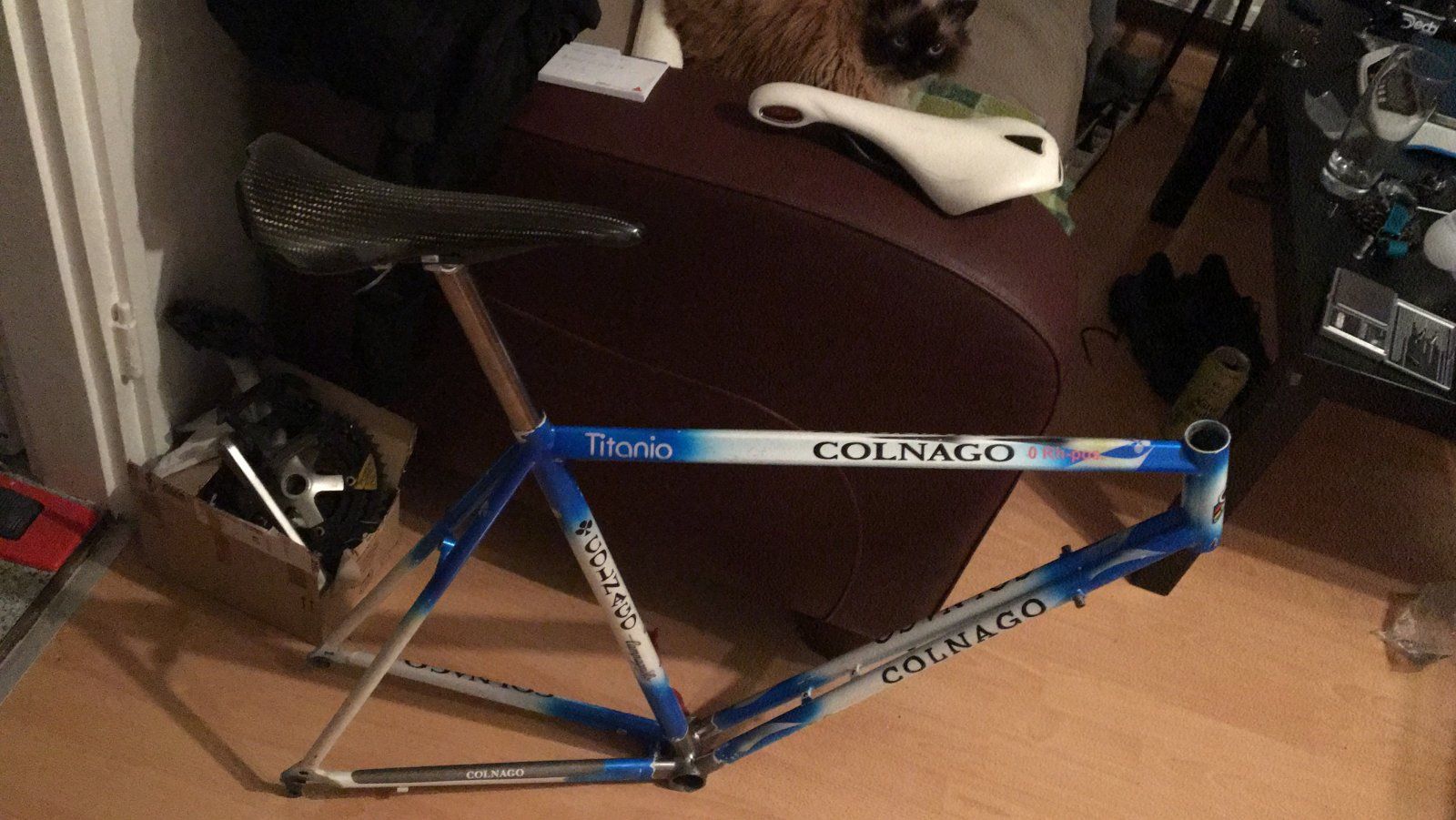

Colnago Titanio Bititan Master getunter youngtimer oder der Geschmack von Gewichtswienern
Re: Colnago Titanio Bititan Master getunter youngtimer oder der Geschmack von Gewichtswienern
So und weiter gehts momentaner Stand

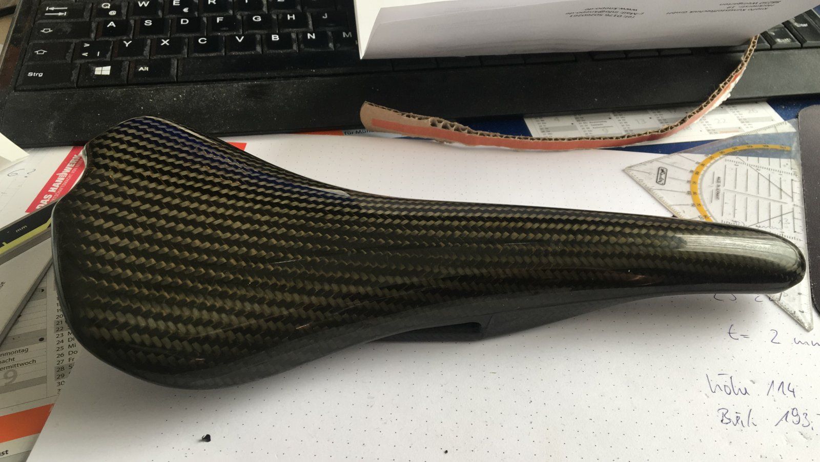

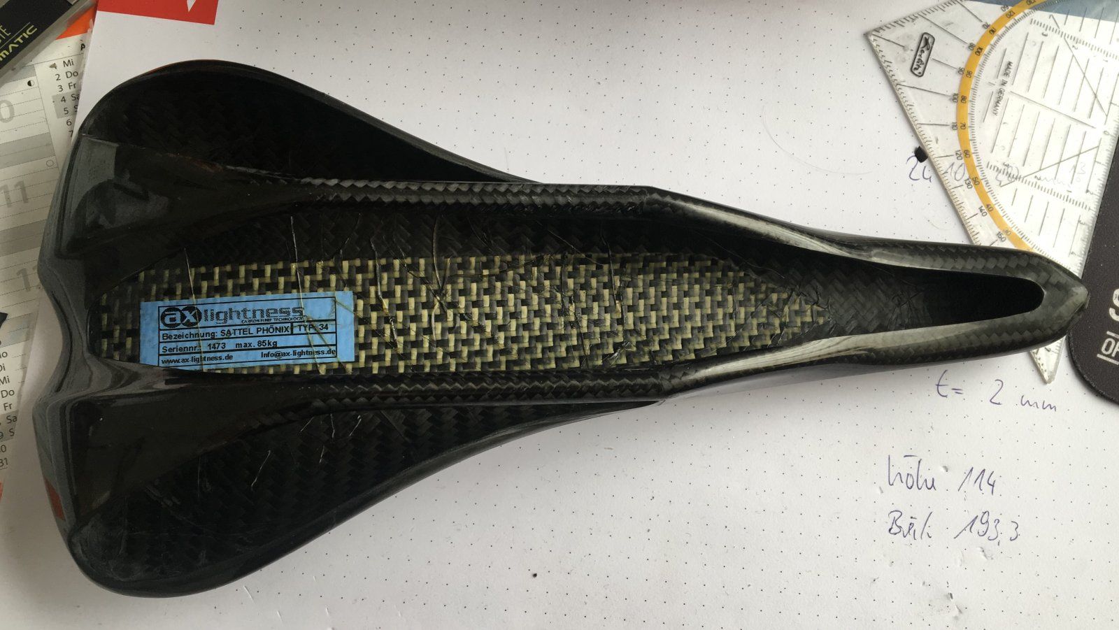

Ax lightness Phönix gefiel mir von der Form einfach am besten und ist recht nah an der Form des flite erste sitzprobe bereits erfolgreich absolviert und bestanden.
Auf der Waage schlägt er mit 64 Gramm zu Buche gegen die 161 des flite Kit carbonio also ordentlich gespart.

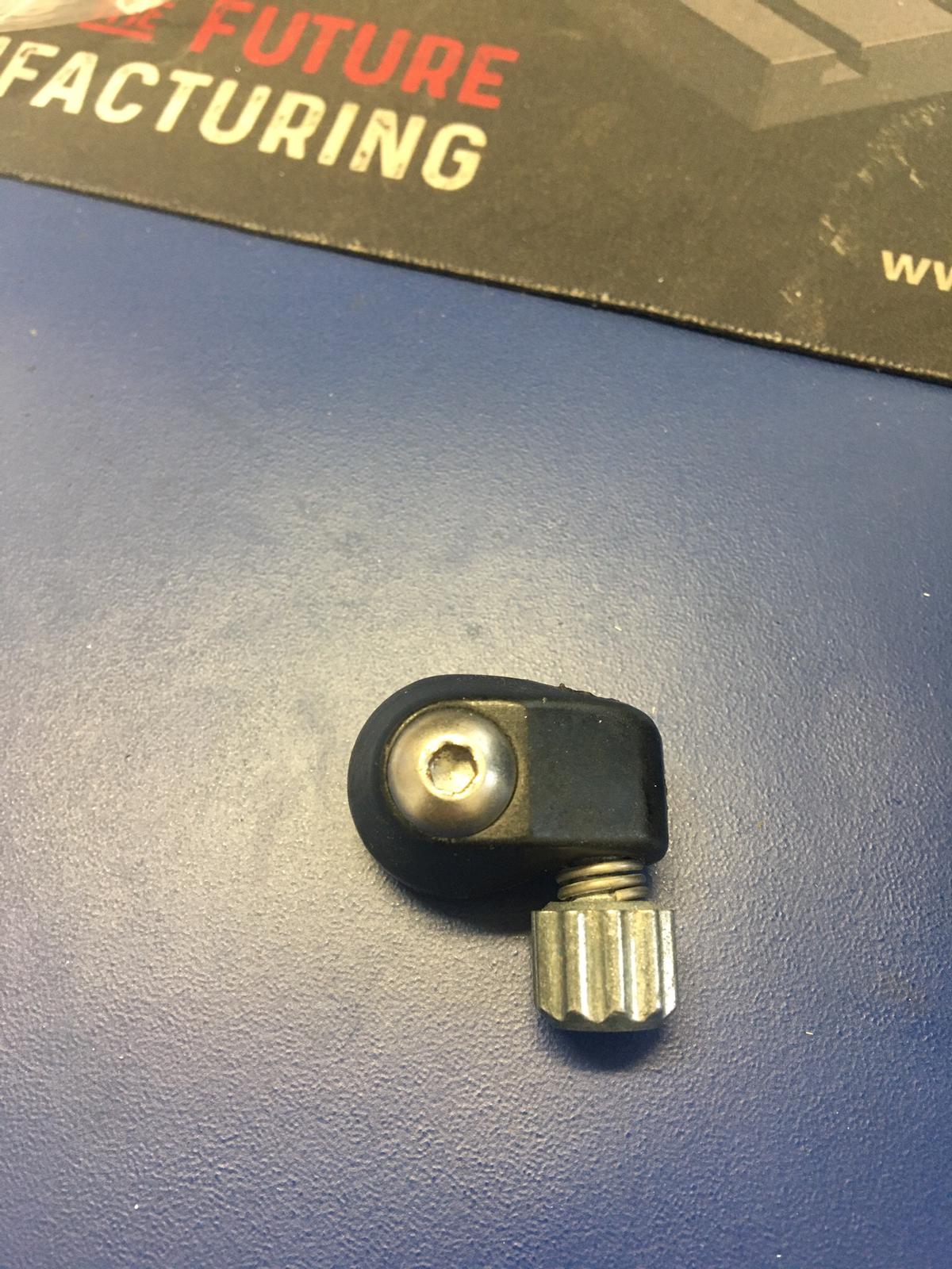

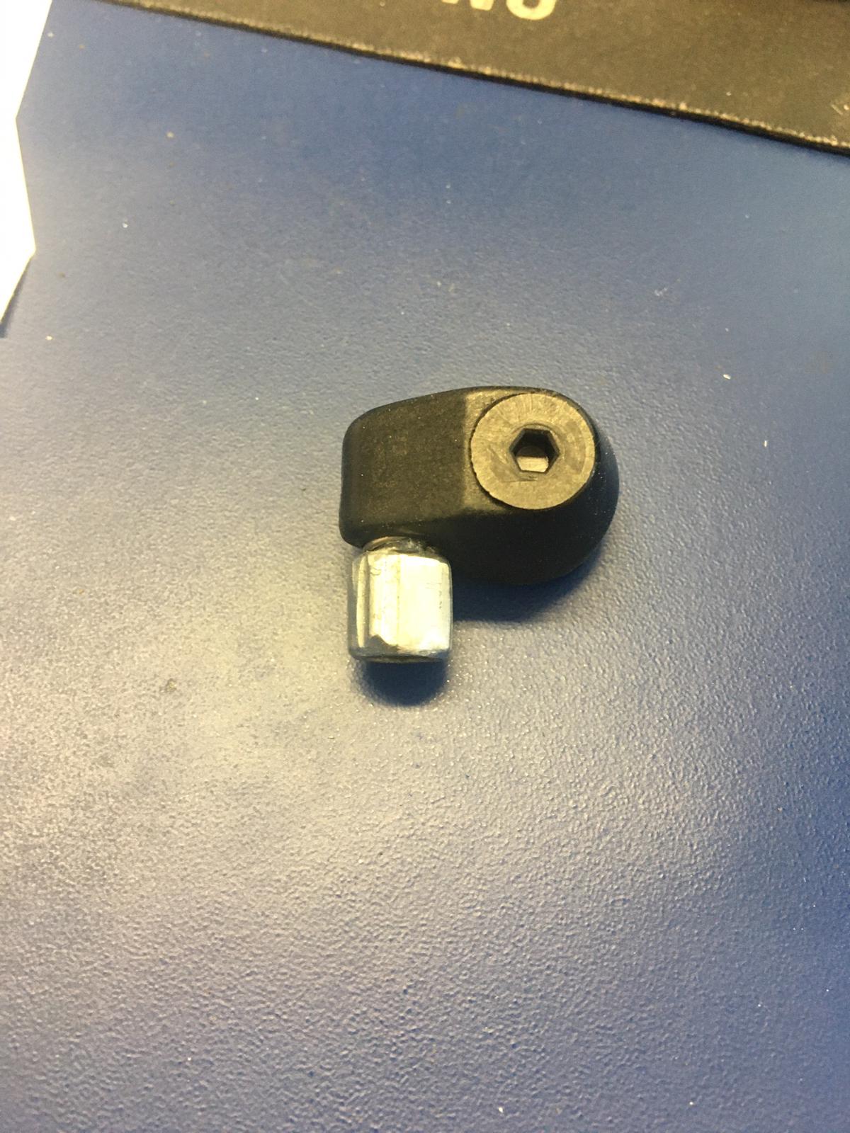

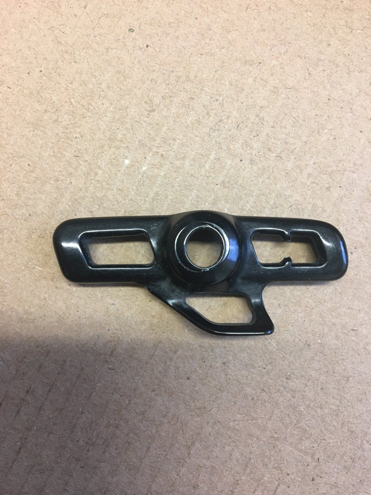

Schaltzug gegenhalter
Aufnahmehülse befeilt
Stahlschraube gegen cfk Schraube ersetzt
Weil ich diese Schrauben mal ausprobieren wollte wiegen in der länge genau 1,3g weniger als die Stahl
Im ganzen hab ich den gegenhaltern damit 6 g abgenommen

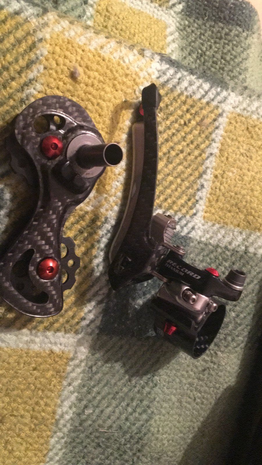

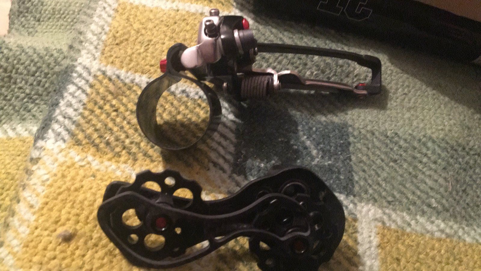

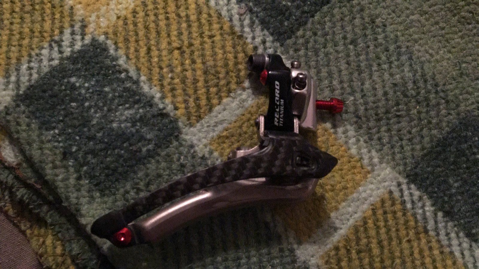

Umwerfer ist so weit fertig
Stahl durch Alu bzw Titan ersetzt, am Rad gilt Titan bleibt naturfarben Alu rot
Limit schraube in m3 gabs aus England
So einen @byf gibt es wohl in jedem Land ;)
Die Anleitung fur umwerfer von lightbikes konnte ich nur so halb umsetzen da ich keine Titan teilen gegen Alu tauschen wollte selbst die Bolzen sind bei Record titanium bereits daraus momentan bei 62g
Schelle bis jetzt noch nicht geliefert genau wie die powercordz für die bremszüge
Dafür sind die für die Schaltung gekommen
Das ganze set bringt 5 g für 2 2m Züge

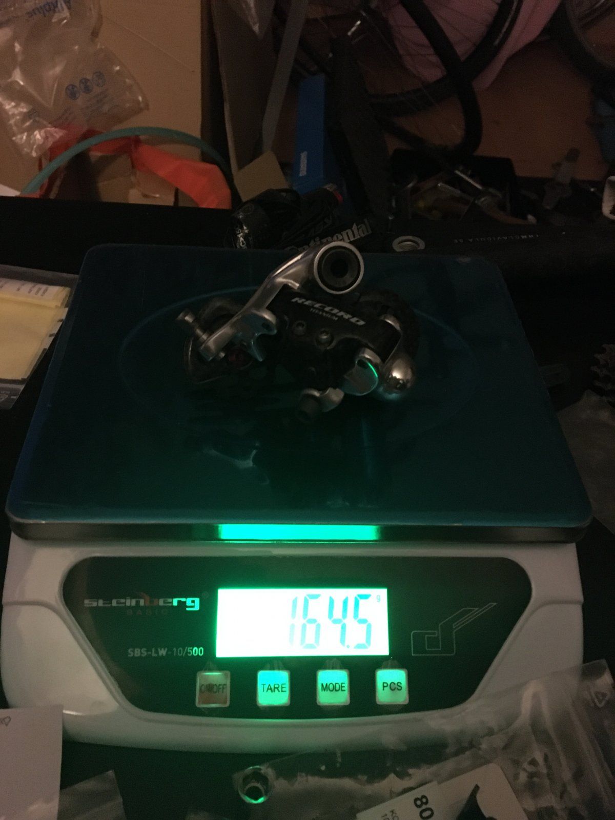

Beim schaltwerk wart ich noch auf die delrin röllchen die sparen alleine schon 12 g gegen die Originale, ein originales wiegt 11 g
Der hintere Käfig wurde getauscht
Den vorderen hab ich noch etwas entgratet
Und bin gerade dabei den verstell Mechanismus zu entfernen die Umschlingung braucht man beim Rennenrad mnm nicht
Die Anleitung dazu enthält leider keine Bilder mehr. Ich machs mir daher einfach und nehme eine Alu unterlegscheiben die um gefeilt und gebohrt wird
Sollte dann ca 4 g sparen

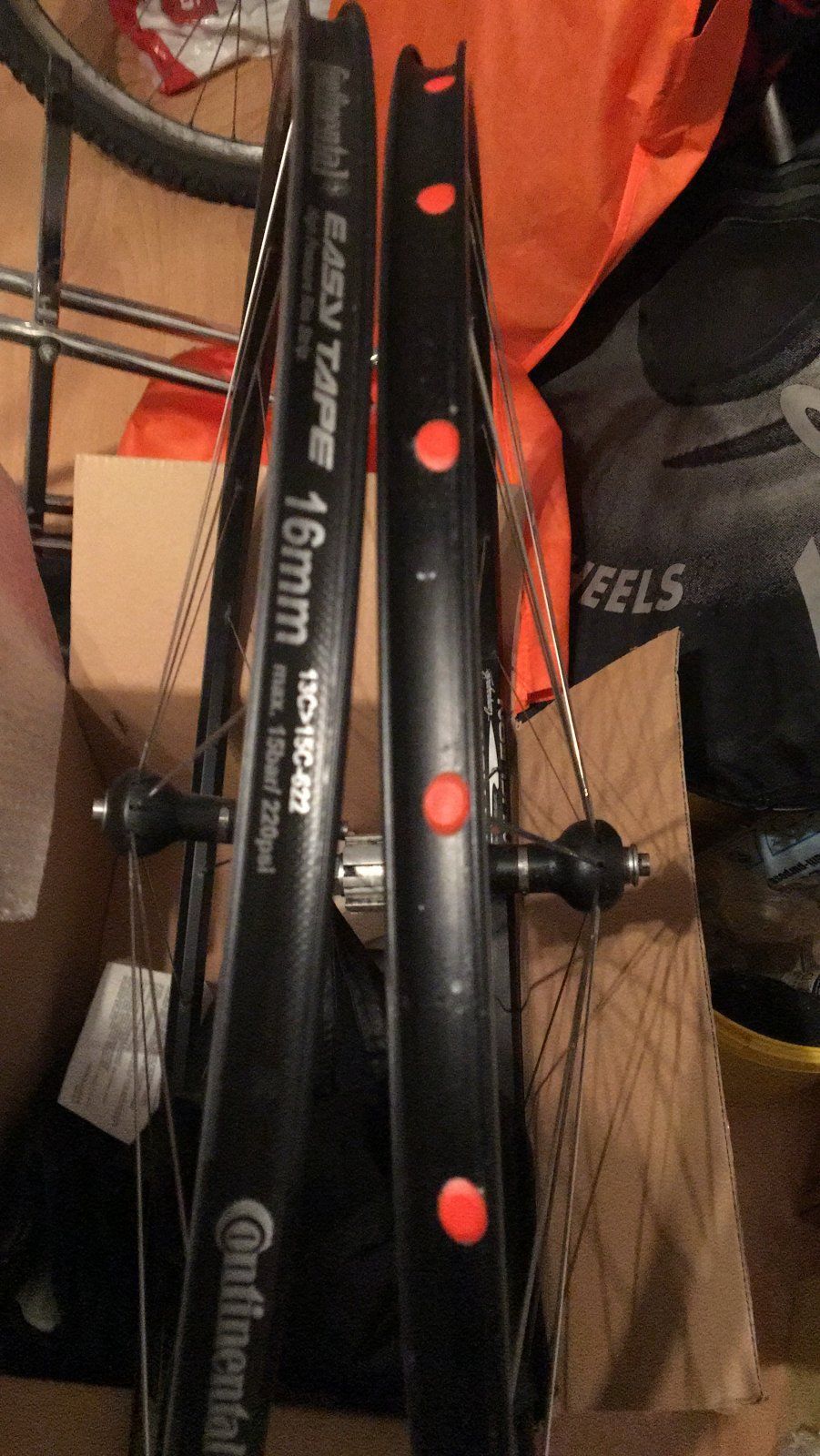

Bei den Laufrädern noch felgenband gegen velo plugs getauscht
Einer davon wiegt 0,2 g
Spart gegen das filmtape von Conti nochmals 5g gegen das normale easytape von Conti 12 g
Die Teile sitzen gut fix in den Löchern und kosten für den Laufradsatz keine 10 Euro
Mal schauen wie und ob sie funktionieren

Käfig mit neuen leichten delrin röllchen zusammen 10,5 Gramm mit ceramic Lagern
Ein Originale röllchen wie gesagt bei 11 g

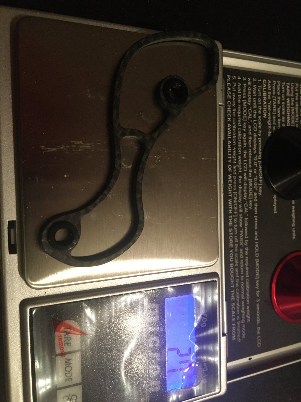

Ist jetzt doch eine carbonice Schelle
geworden noch günstig bei eBay bekommen aber nich so leicht wie angegeben 3,4 in Wahrheit sind’s bei der 5,4 g

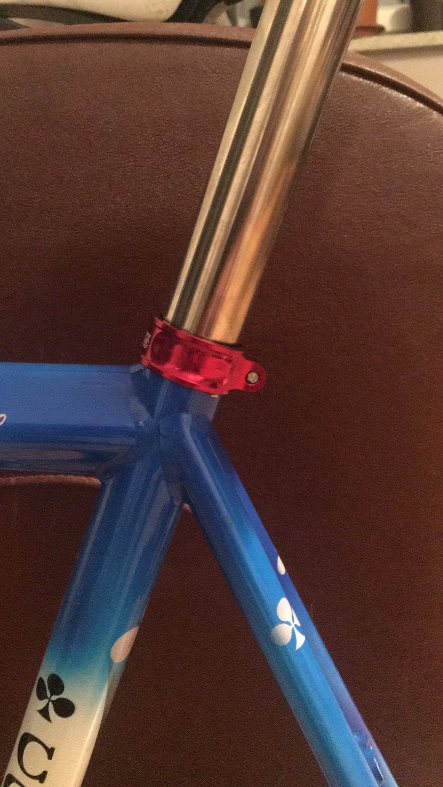

Wo Licht ist ist auch Schatten

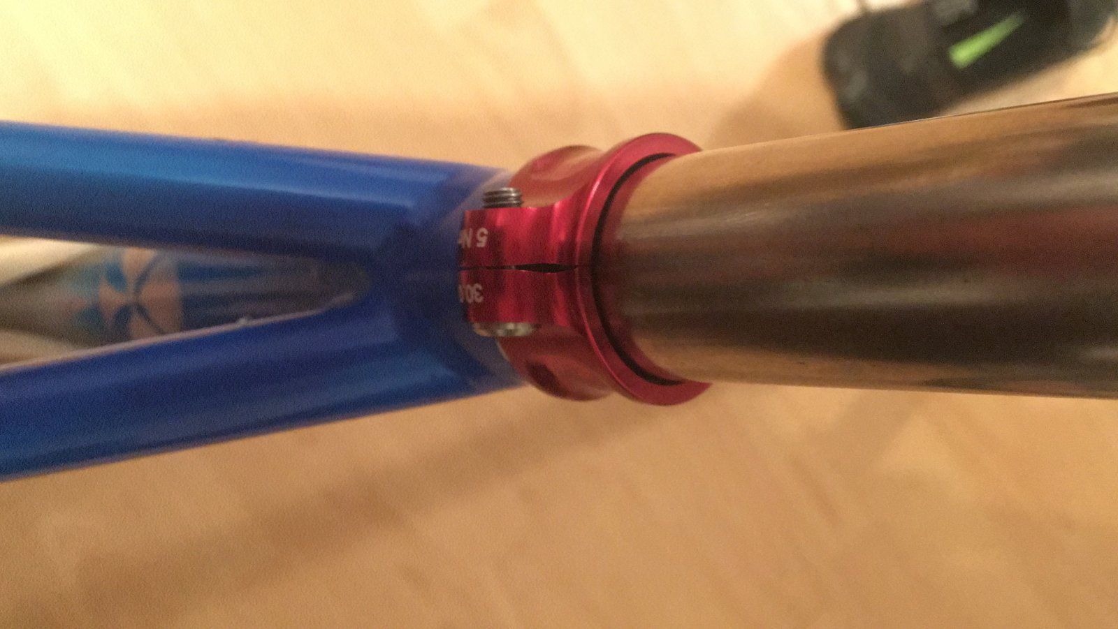

Erste Zweifel
Die ein Blick in die Anleitung bestätigen

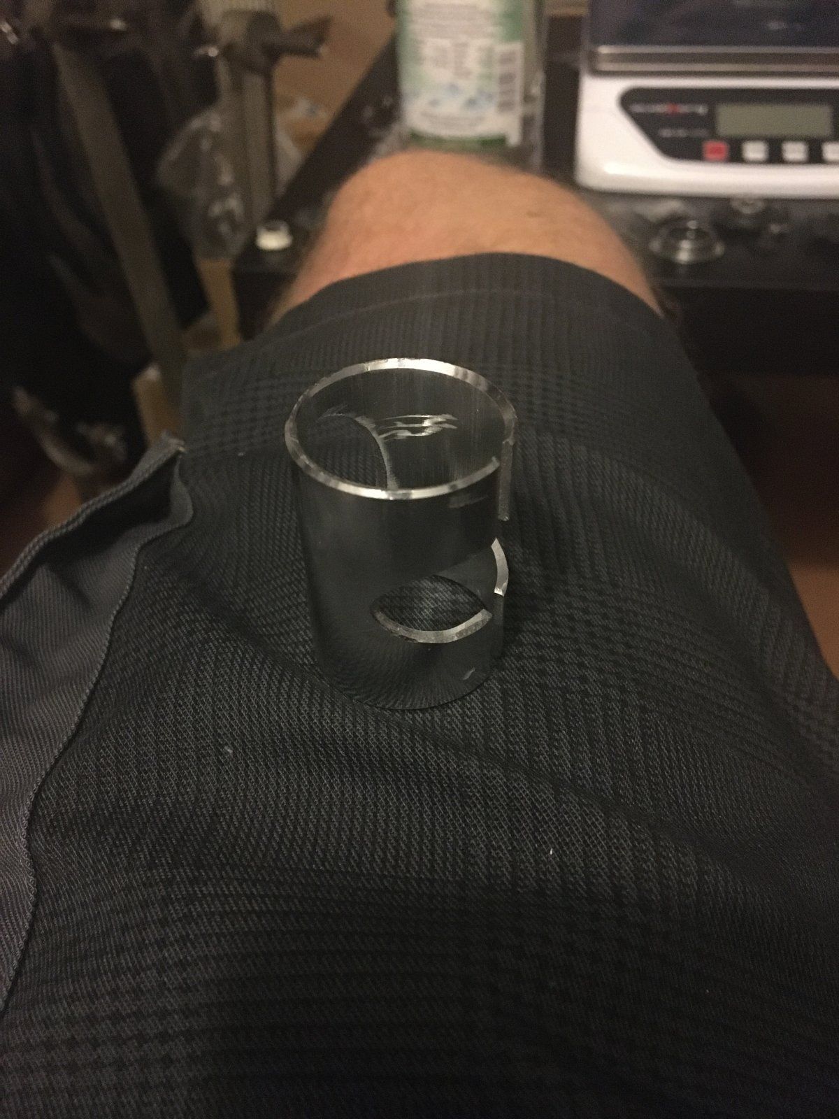

Die Info hätte ich gern früher gehabt dann hätt ich den schraubwürger gar nicht erst bestellt
Probiert hab ich’s dann doch mal mit Drehmoment Schlüssel
Damit es fest wird muss es so aussehen
Das kann nicht so bleiben ?
Entweder Blech drunter dann kommt es auch mit dem Montagehinweis hin
Sattelrohr hat 29,3 aussen,
Oder doch noch eine darimo bestellen ??
Das würde Gewicht sparen der tune würger ist auch schwerer als angegeben 9,2 war gesagt 10.4 ist mein Ergebnis
Und der würger geht dahin wo alle Teile gehen die übrig bleiben
