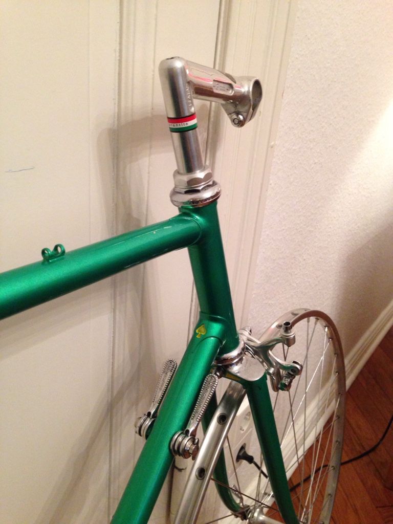

Jetzt passt alles: Bis auf die Hinterradbremse, die ich nicht anbauen konnte, weil ich für sie einfach keine in den Rahmen passende Mutter gefunden habe. Dafür findet sich aber eine Lösung. Das Steuersatz-Problem habe ich durch ein Kantholz samt Gummihammer lösen könnne. Hätte aber auch einfach den Spacer weglassen können: passt. Nur die Schaltung habe ich noch nicht richtig eingestellt. Wenn ich hinten auf das kleinste Ritzel umlege, springt mir die Kette immer wieder über.
ist der Rahmen überhaupt für "in" den Rahmen gesteckte Hülsenmuttern?
also waren die Lagerschalen nicht vollständig gesetzt... hättest du da einfach den Nasenring weggelassen hättest du ein vermutlich schiefes immer wieder loses Lager - bis irgendwann das stetige Schlagen beim Fahren die Schalen ins Steuerrohr geprügelt hätte... der Steuersatz wäre bis dahin aber hin.

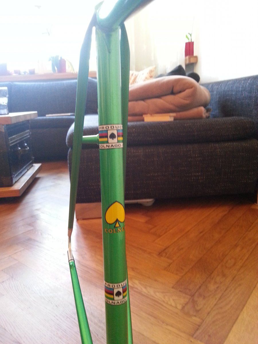

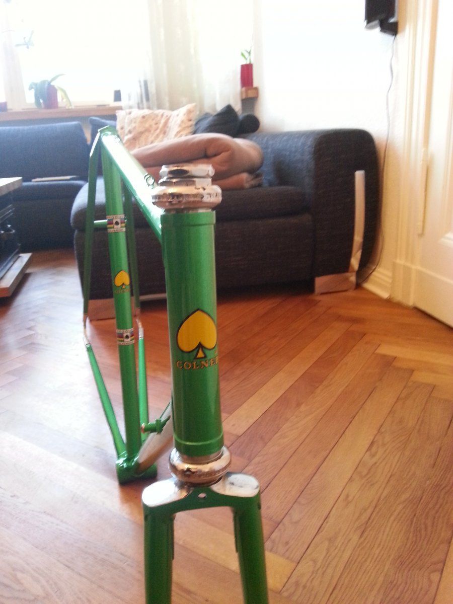

Ich klink mich mal in diesen Tread mit ein. Ich habe mal wieder im Zustand völliger Geistiger Umnachtung in der Bucht einen Rahmen für warscheinlich zu viel Geld gekauft.... aber ich fand den Rahmen und die Farbe einfach todschick. Egal nun ist er gestern angekommen und in echt sieht er noch viel toller aus. Er wurde komplett neu lackiert und mit Aufklebern versehen und sieht fast Niegelnagelneu aus.
Zu den Daten, es ist ein Colner Rahmen mit einer 59er Rahmenhöhe, 2250 gr schwer. Neben den Colner typischen Muffen ist unten noch eine 8 eingeschlagen. Die Gabel wiegt 700 gr
Jetzt meine Frage, welches Baujahr ist der Rahmen? !
Hier nun die Fotos.

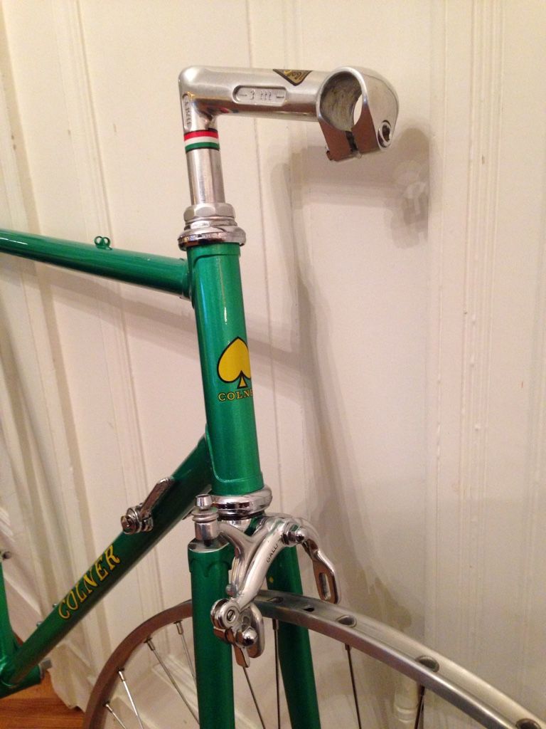

Kleiner Zwischenstand. Langsam ernährt sich das Eichhörnchen...
Diverse Teile sind in den letzten Monaten eingetrudelt, einige hab ich dann noch etwas aufpoliert. Da es indem Fingern kribbelt hab ich heute schon mal das zusammengesteckt was da ist.
Bremshebel und Lenker hab ich schon
Fehlen "nur" noch die passenden Kurbeln, Sattel, Sattelklemmbolzen, Schlauchreifen, Lenkerband, Kette und Züge. Aber es wird.

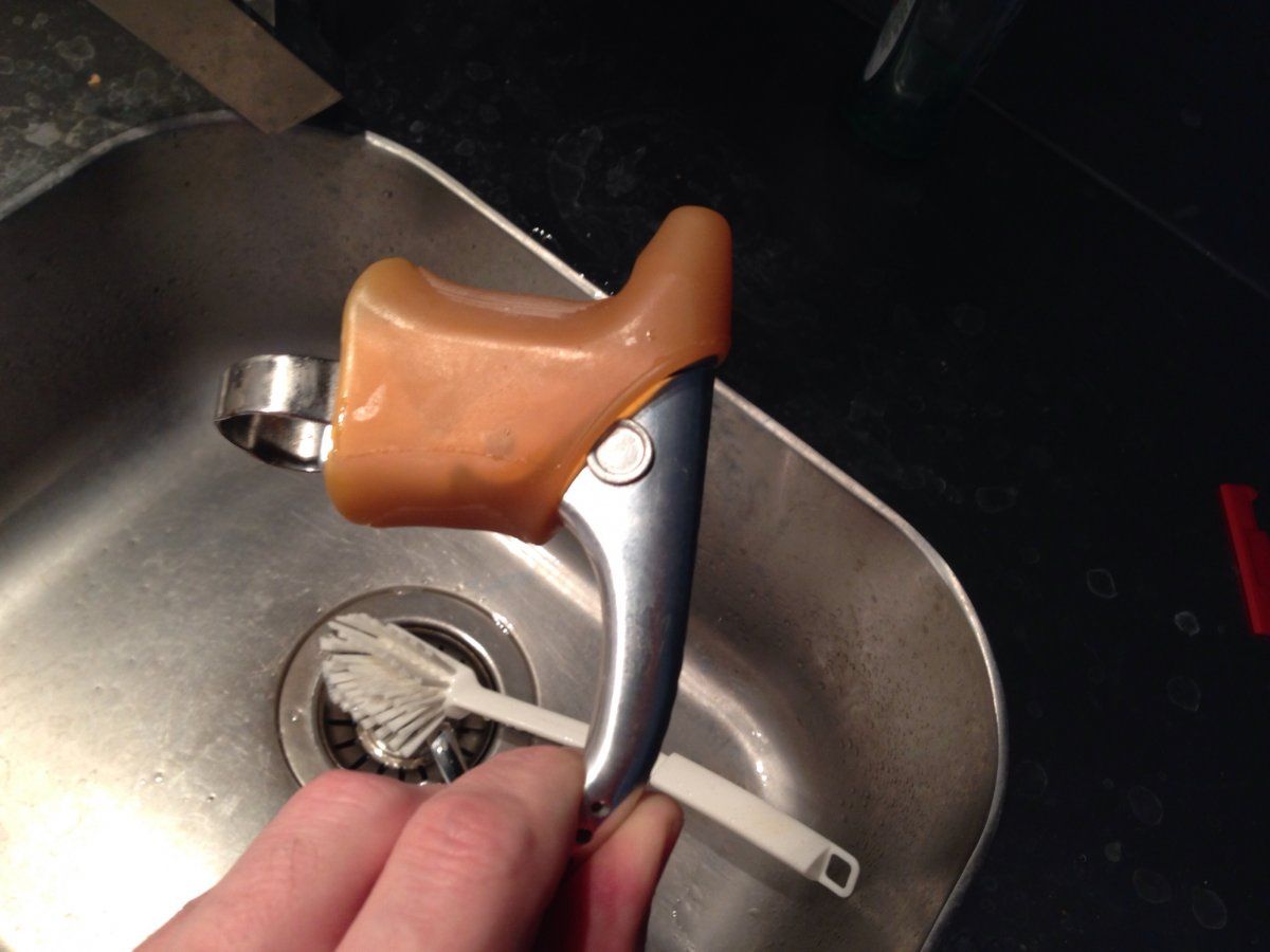

Hallo!
Bastle gerade an einer Gazelle auch mit Galli Bremsen und Nuovo Record.
Falls Du noch keine Bremsgriffgummis hast,ich habe mal die Campa Nachbauten vom Ebay Injectorman probeweise aufgezogen, passen ziemlich gut insbesondere die Kurve am Ende des Griffes.
Oben muss man allerdings auffüttern, musss ich mir noch Methode überlegen, anbei ein Foto
Grüße Alex
Die Galli Bremshebel sind umgelabelte Universal.da gibt es recht gute Repros und auch noch recht häufig in NOS ;)

Habe noch ein paar NOS Campa Hoods zu liegen... Erstmal Probier ich die und wenn die nicht passen, dann komm ich die Repros zurück.
