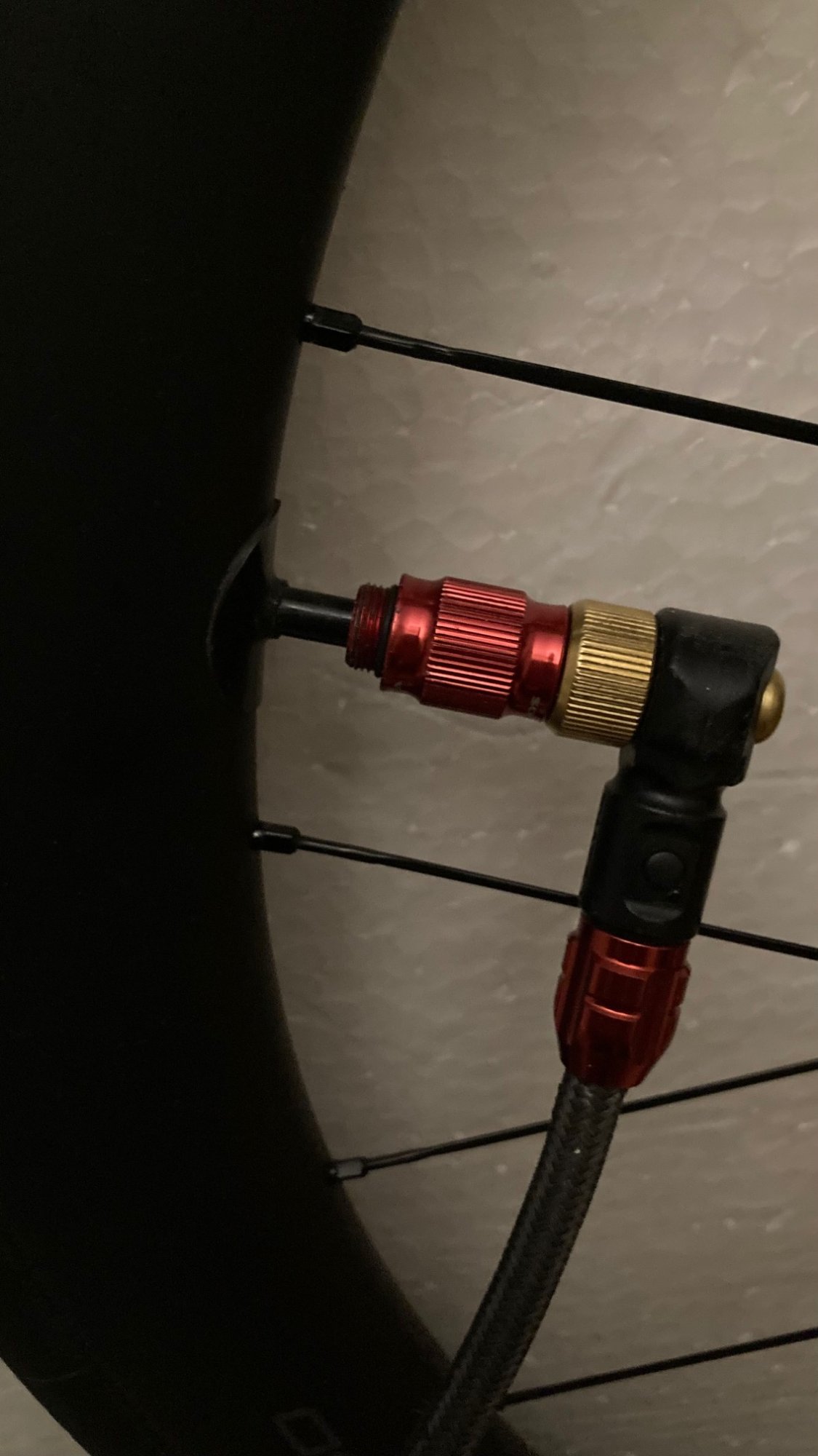

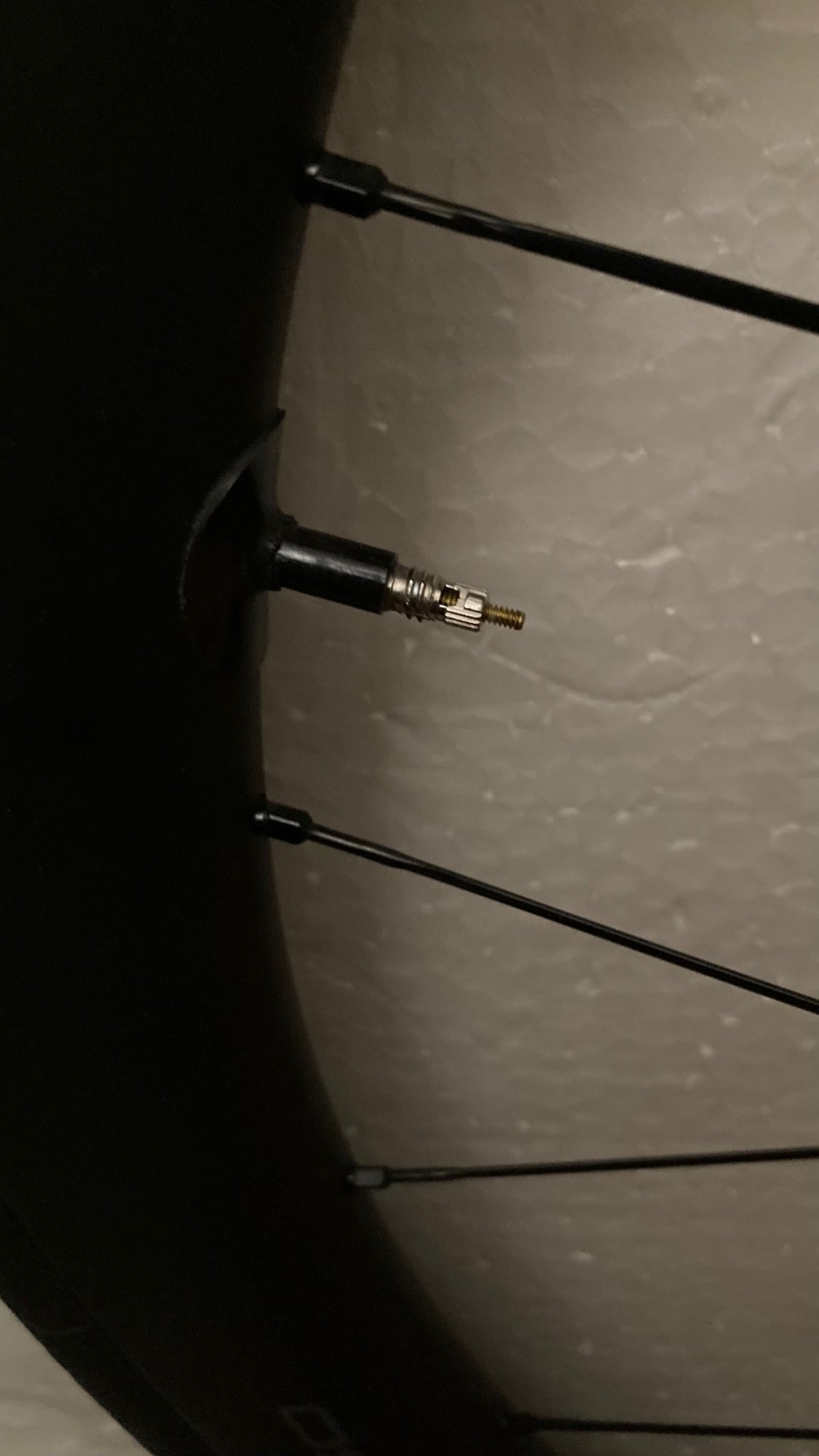

Nein, 60mm reichen, denn eine 50mm Felge ist vom Felgenbett aus gemessen max. 45mm hoch, da bleiben also noch mindestens 15mm wo das Ventil rausschaut.
Bitte verbreite hier keinen Unsinn.
Ich hab es probiert und meine Pro Pumpe bei der man gegen das Ventil drücken muss damit der Pumpenkopf einschnappt, funktionert nicht.
Die Behauptung dass 60mm genug ist nur weil es mit deiner Pumpe funzt heisst noch lange nicht dass es mit jeder so ist!!
Die Behauptung, dass 60mm nicht reichen, nur weil eine Pumpe nicht funzt, ist auch nicht haltbar.
Nebenbei bemerkt: Die Lezyne ist die problemloseste und zuverlässigste Pumpe die ich in den vergangenen 5 Jahrzehnten je verwendet habe. Bereits nach dem ersten Pumpvorgang war ich so begeistert, dass ich die alten Pumpen in Rente geschickt und auch für die Satteltasche resp. StorageBox eine Minipumpe von Lezyne gekauft habe.
Bin zwar nicht immer einer Meinung mit dir, aber beim Pumpenthema muss ich zustimmen.
Das einzige Ventil (von rund 5-10 verschiedenen), das die Lezyne bei mir rausgedreht hat, war ein Aerothan. Damit konnte ich leben, da ich eh lieber Tubolito unterstütze.
Ich geb eher dem Schlauch die Schuld als der Pumpe.
