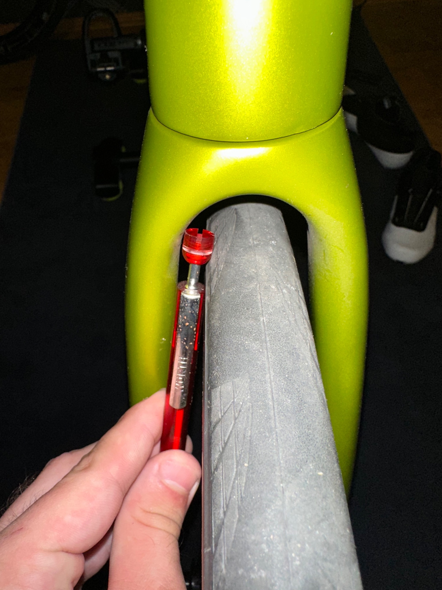

Hat das denn irgend einen Einfluss auf das Rad wenn der Reifen nicht mittig steht? Im Prinzip ändern due paar mm dich nichts.
Hab grad geschaut an Litening scheint es ganz gut zu passen, aber beim Rollenrad (Attain 2021) ist der Vorderreifen auch nicht mittig.
schaut scheisse aus, macht aber sonst nix
5mm Versatz! Bei der neuen Gabel sitzt das gleiche Laufrad zu 100% in der Mitte. Baue mal das vordere Laufrad so ein das die Bremsscheibe auf der anderen Seite ist und schaue ob der Fehler wandert! Falls der Fehler auf der gleichen Seite bleibt liegt es definitiv an der Gabel.
Ich würde als erstes mal ein anderes Vorderrad reinmachen. Dann sieht man am besten ob es am Laufrad oder an der Gabel liegt.
Fürs Verständnis:
Wenn es am Laufrad liegt (nicht mittig aufgebaut oder bei der Nabe etwas falsch mit den Distanzen) müsste drehen doch reichen, damit das Bild / der Spalt auf die andere Seite wandert?
Habe zwar noch nen LRS vom Gravel da, der 42er reifen wird aber wohl nicht passen :D
kann notfalls den vom Stadtrad nehmen.
Habe mit den Bildern und der Beschreibung jetzt mal den Händler kontaktiert und um
Abklärung gebeten,
Sollte die Gabel getauscht werden müssen ist’s ok, wenn sie grds bleiben kann, werde ich damit auch leben können.
Am Nuroad ist übrigens alles genau Mittig, vorne wie hinten. Beim agree passt hinten auch alles:)

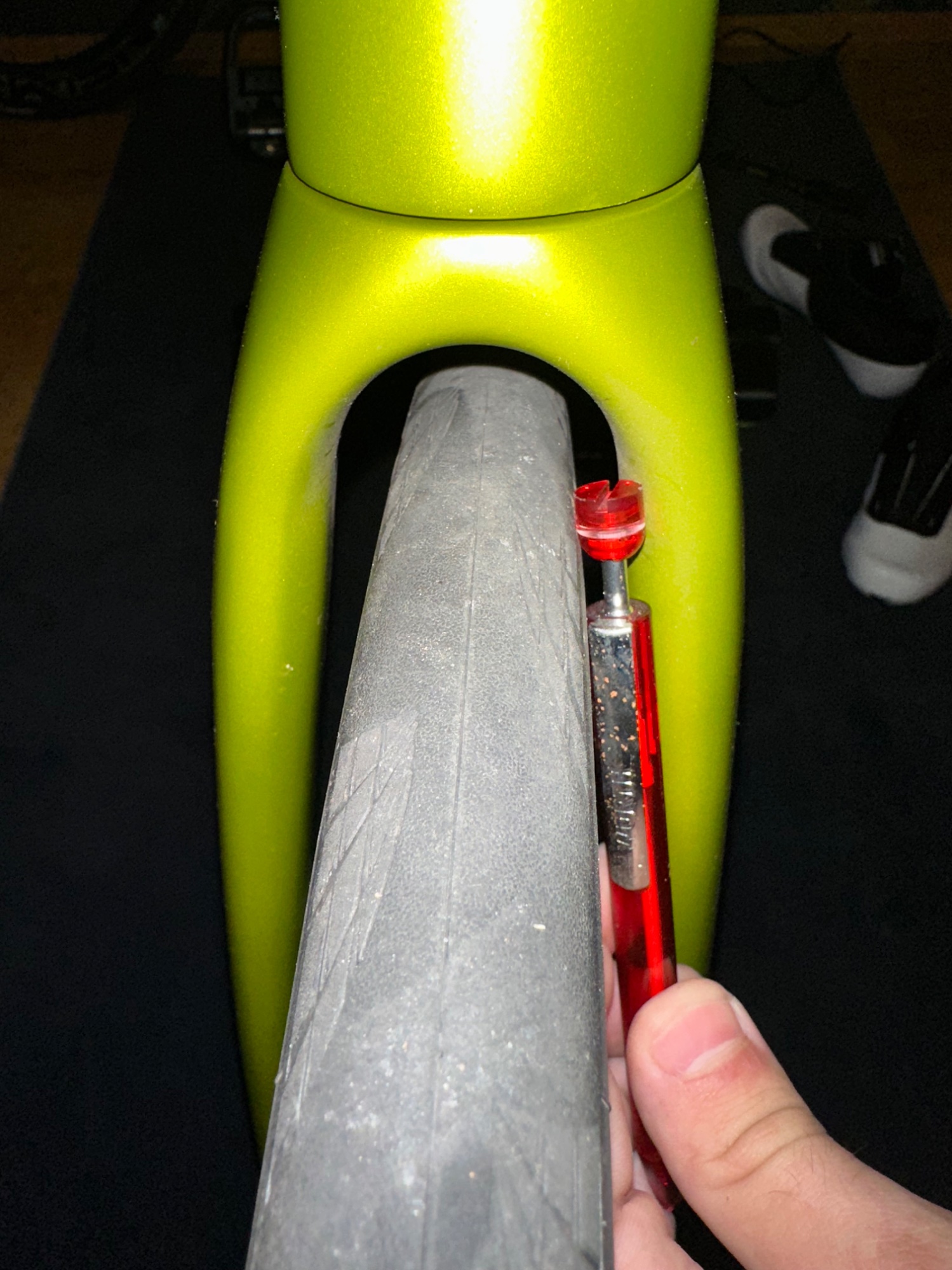

Aber nun eine andere Frage zum selben Thema von da oben, sagt ihr diese Toleranz ist in der Norm oder nicht zulässig?
Wie man sieht, passt der Kugelschreiber links genau hinein und rechts nicht, da ist er nur davor gehalten.
Also, mit der Ultegra Kassette funktionierts einwandfrei! Liegt anscheinend tatsächlich an der Billo SunRace Kassette.
Wenn man bedenkt das bei DT-Swiss Laufräder in Handarbeit mit einer Toleranz von 0.2 mm auf Symmetrie gefertigt werden, wundert es mich sehr das hier immer noch Leute gibt, die das Problem beim Laufrad suchen. Bei meinem Specialized Tarmac SL6 sitzt das Roval CLX 2 Laufrad perfekt symmetrisch in der Vordergabel.
Ist mein erstes RR und hab keine Ahnung. Also ich weiß nicht ob es am LRS liegt oder an der Gabel. Ich will eigentlich nur wissen ob das in der Toleranz ist oder ob das so nicht sein sollte.
Aber freut mich das es bei dir symmetrisch ist. 👍🏼
Habe heute Morgen mein Händler kontaktiert und um Abklärung gebeten… sobald ich was weiß, wisst ihr es auch
Bei dir sieht es aus wie bei mir, nur auf der anderen Seite :D
Ich hab den Händler auch eine Mail geschrieben mit Bildern. Leider ist er etwa 80km entfernt daher erstmal so versuchen.
