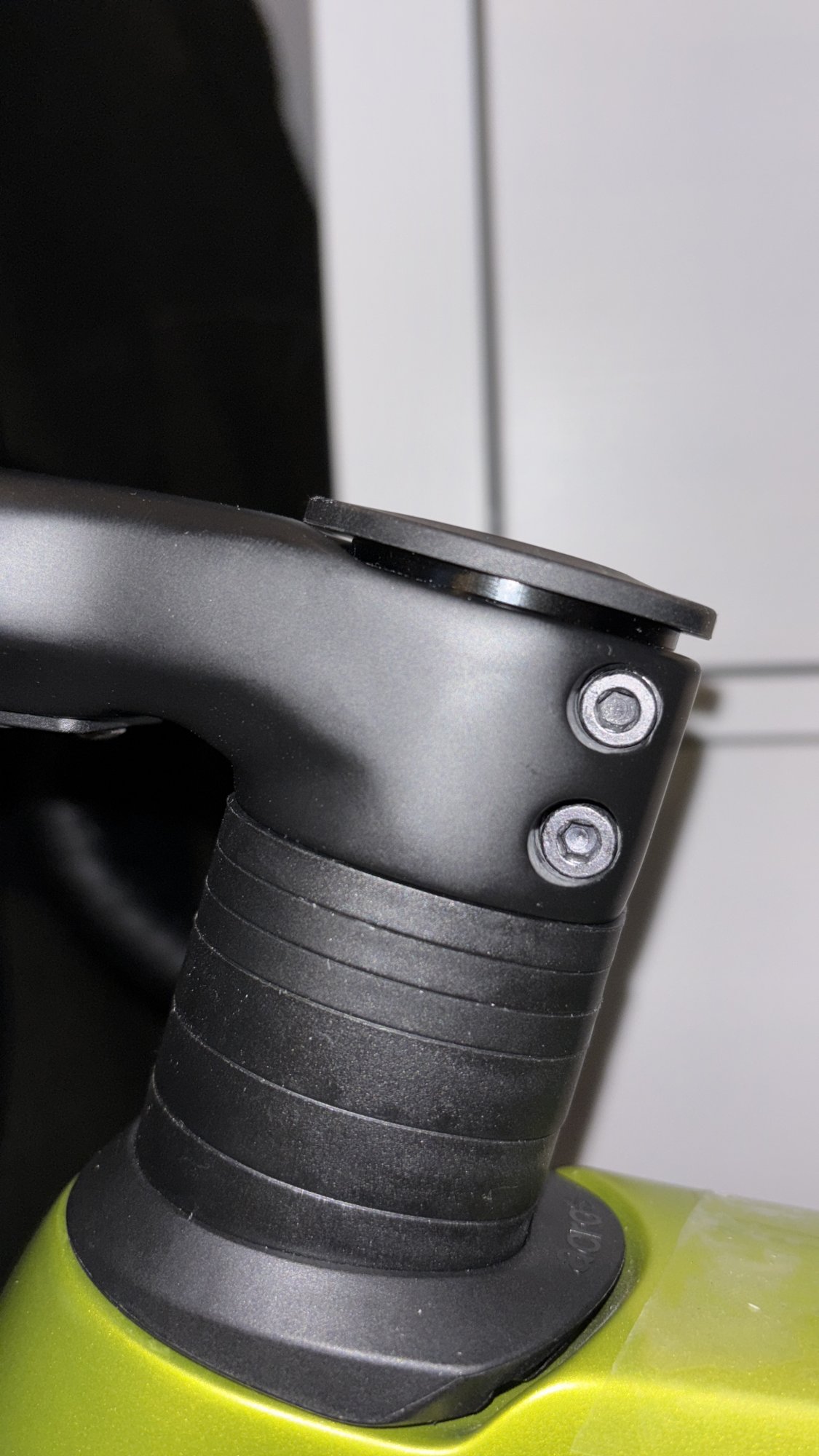

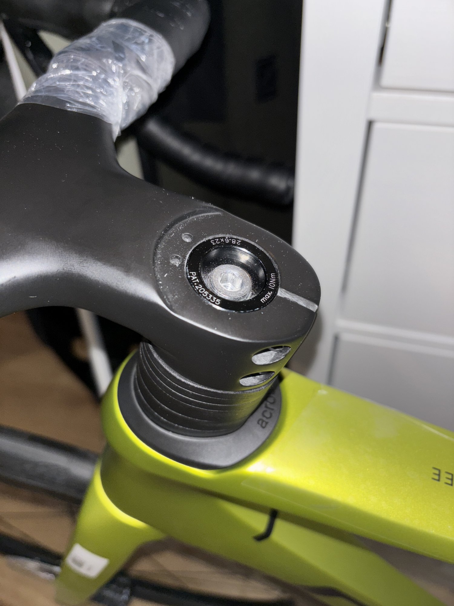

Danke dir! Ich glaube euch wenn ihr sagt, ich könnte die Gabel im verbauten Zustand kürzen.
So sieht es mit Expander aus. Ihr seht, er schließt bündig ab.
Ich habe gerade einen Spacer bestellt. Wenn der passt und das Bike fährt super kürze ich die Gabel eigenständig.
Du armer Kerl und das bei einem nagelneuen Rennrad! Mit Schraubstock, Sägeschablone und natürlich der geeigneten Säge ist es kein Ding einen Gabelschaft zu kürzen. Wenn du das von einem Cube Store machen lassen willst, musst du dir bestimmt wieder einiges anhören bzw. lange warten. Wenn ich das machen müsste würde ich die Gabel auf jeden Fall ausbauen.

Darf das ding direkt zerlegen - Steuersatz lässt sich nicht fest anziehen da der Expander bündig mit dem Vorbau abschließt. Einfach die Gabel nicht passend gekürzt.
Dazu noch alles Integriert (Bremse etc.) - bin kurz davor das ding zurückzuschicken. Ultra nervig, wirklich.
War bei meinem Pro 2025 ebenfalls so. Gabelschaft minimal zu lang, daher Spiel.
Habe mir beim Händler einen weiteren 5mm Spacer geholt. Habe jetzt eben 20mm Spacer über dem Vorbau, statt 15mm.
Der Mechaniker meinte wenige Milimeter per Säge sauber nachzukürzen wäre nicht so gut umzusetzen. Kann ich nicht beurteilen.

ich musste meinen Gabelschaft etwa 3 mm kürzen, da der Expander auch zu hoch saß. Dadurch ließ sich das Steuerlager nicht einstellen, da der Deckel am Expander auflag und dadurch keine Spannung aufs Lager bringen konnte. Hab das in eingebautem Zustand gemacht. Als Sägeführung hab ich mir eine passende Schlauchschelle besorgt und am Gabelschaft befestigt. Dann mit der Eisensäge mit einem ganz neuen Sägeblatt mit wenig Druck und Vorschub abgesägt. Ging ganz easy. Deine Bilder zeigen, dass bei dir der Expander ebenfalls zu hoch sitzt. Entweder ist der Gabelschaft zu lang. oder der Expander war nicht fest genug und wurde nach oben gezogen.
Danke euch allen! Alles gut, Spacer bestellt und kommt die Tage.
Habe Spaßeshalber einen MTB Spacer verwendet - geht 1a :D Bin aus Wut nicht darauf gekommen.
