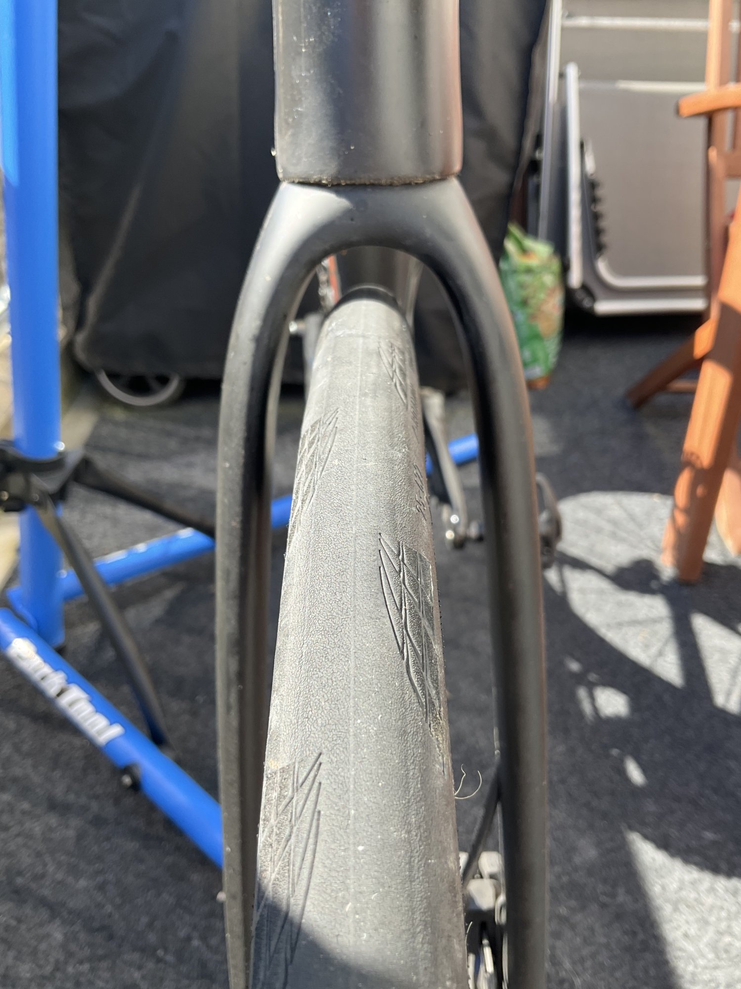

Ich hab den Händler auch eine Mail geschrieben mit Bildern. Leider ist er etwa 80km entfernt daher erstmal so versuchen.
So zum kotzen hat es bei mir ausgesehen bevor die Gabel getauscht wurde! Da braucht man keine Toleranz, das kann man mit bloßem Auge sehen. Jeder Artikel in einem 1€ Shop ist da maßhaltiger :)

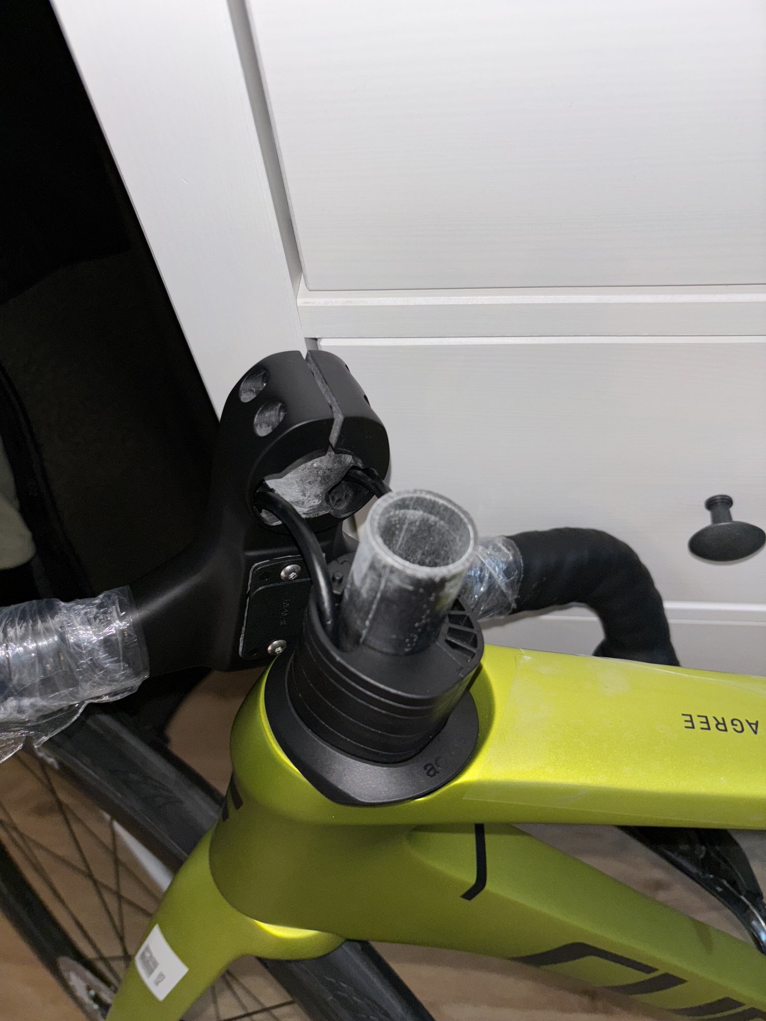

Danke dir! Ich glaube euch wenn ihr sagt, ich könnte die Gabel im verbauten Zustand kürzen.
So sieht es mit Expander aus. Ihr seht, er schließt bündig ab.
Ich habe gerade einen Spacer bestellt. Wenn der passt und das Bike fährt super kürze ich die Gabel eigenständig.
Super schöne Farbe, gute Wahl! Das Agree fährt sich top, du wirst damit viel Spaß und Freude haben. Denke mal, dass du eh 1 bis 2 Spacer rausnimmst, somit kannst du die Gabel dann kürzen und hast nur einmal den Aufwand 👍
