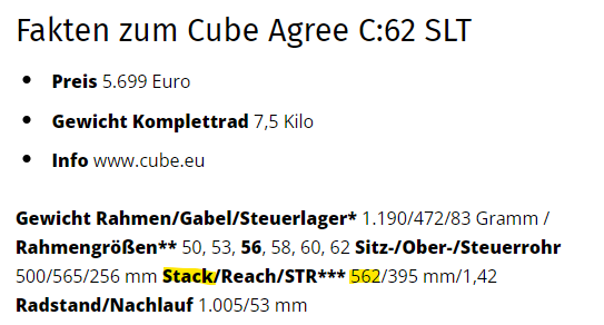

Was noch wissenswert ist: Das Stackmaß ist angegeben bis zur oberen Lagerabdeckung und nicht dem Rahmen:
Vom Boden gemessen Tretlagerhöhe 268,
Stack am Rahmen 830 -> Stack 562 = Messung von Tour
Stack an der Steuersatzabdeckung 840 -> Stack 572 = Angabe bei Cube
