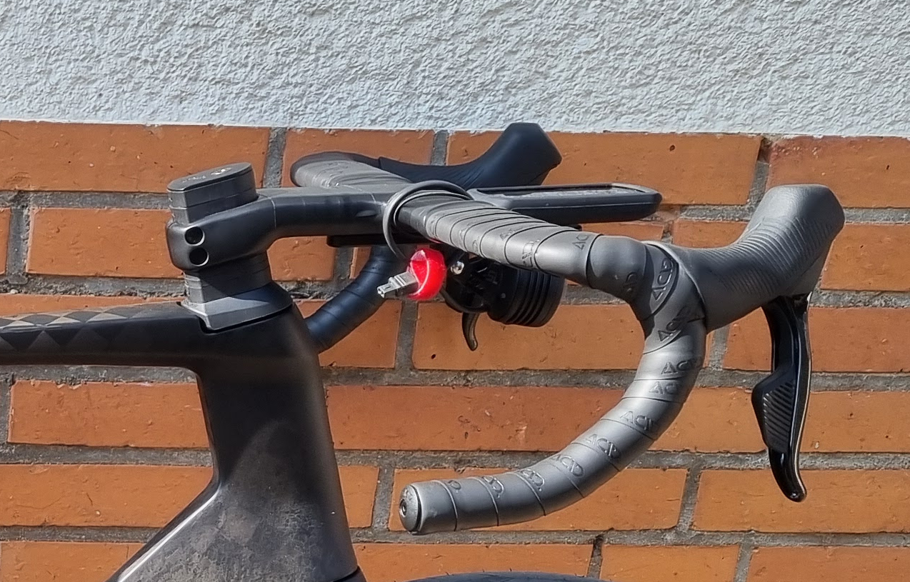

https://supernova-lights.com/products/aero-halter
Den fahre ich am Litening Aero. Funktioniert super mit 1040 und Lupine SL. Ich hab den Halter irgendwie nie extra fotografiert.
Bitte über die Spacer hinwegschauen, ich war erst 4x auf der Straße und ich weiß die Höhe noch nicht so genau. :)

DIese Halter sieht gut. Also es zittert nichts?
Ist auf Aero auch mit M4 Schrauben geschraubt, wie beim Air?
Bei mir ist er fest mit dem Material, was beim Rad dabei war. Also auch mit diesem kleinen Deckel unter dem Lenker. So war es auch mit dem originalen von Cube, an 2 Rädern, auch im Crosseinsatz, keine Probleme.
Computer wackelt nicht, ein minimales Zittern des Lichts bei Bodenwellen ist normal. Aus meiner Sicht besser als bei allem, was ich mal auf dem Lenker geklemmt hatte. Der Halter ist aus Alu und auch etwas schwerer. Nix für Grammjäger.
