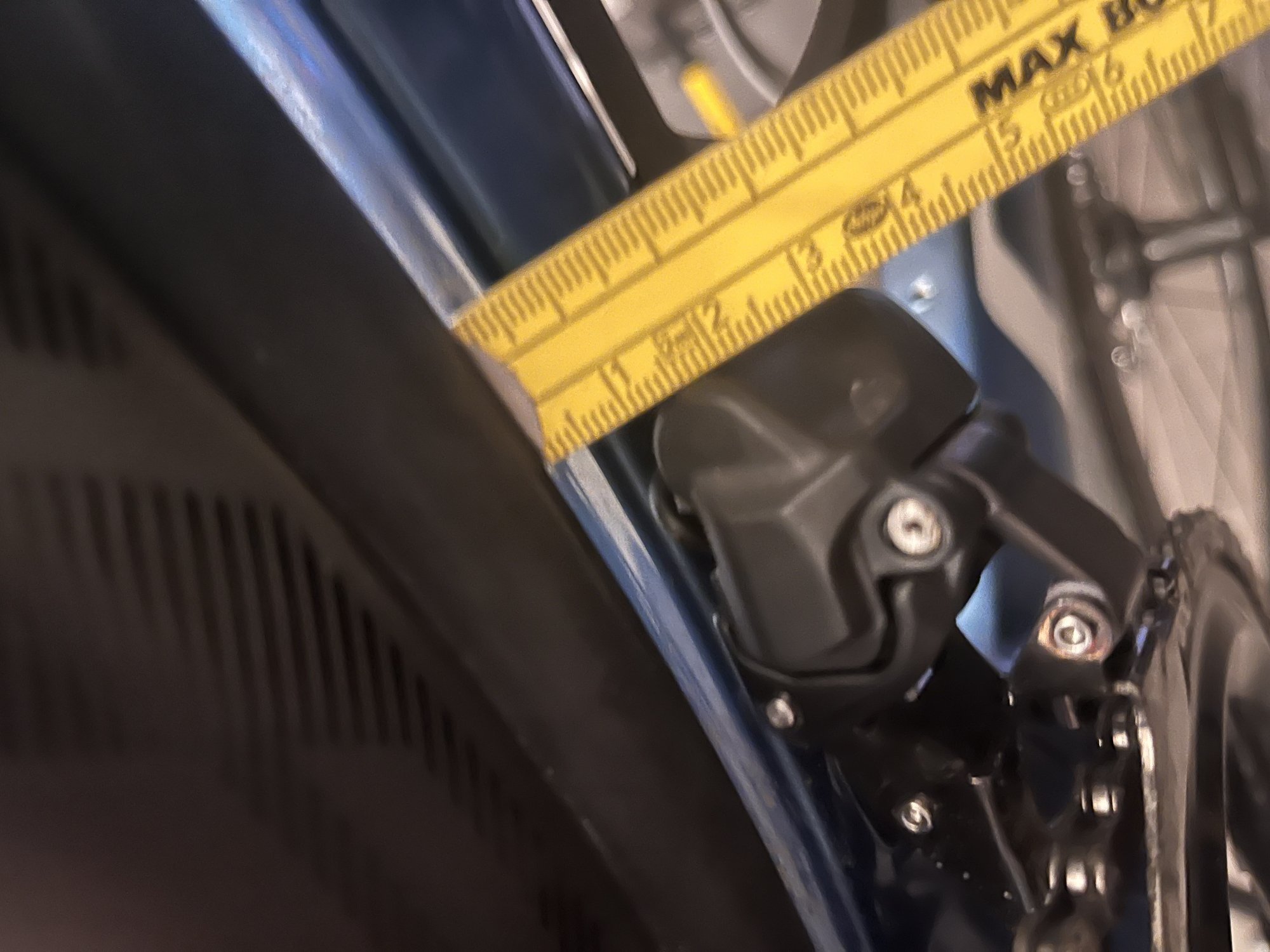

Hat vielleicht jemand ein Bild von einem Sram Unwerfer wie viel Platz da ist?
Danke @01goeran. Stopfen war schon entsprechend aber wenn man die Kabelführung entfernt und das kabel gut anlegt und weit genug durchzieht ist da mehr als genug Platz (0,6-0,7cm).
