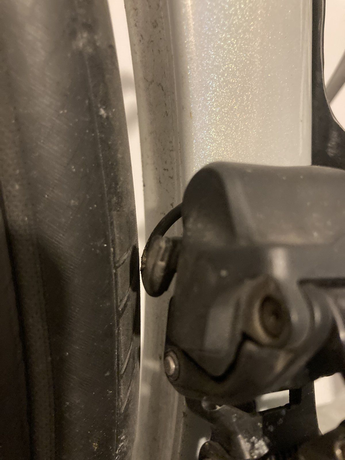

Kann sein, dass es schonmal behandelt wurde aber hat jemand eine Idee, wie man das DI2 Umwerferkabel besser befestigen kann, sodass es nicht Gefahr läuft am Hinterreifen zu schleifen?
