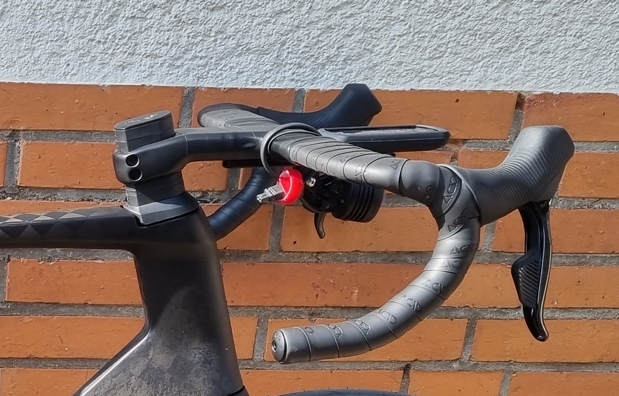

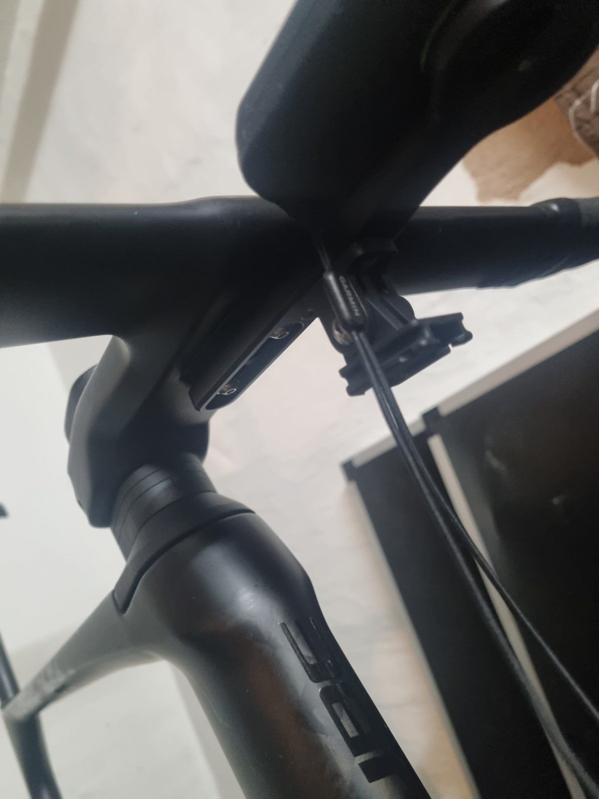

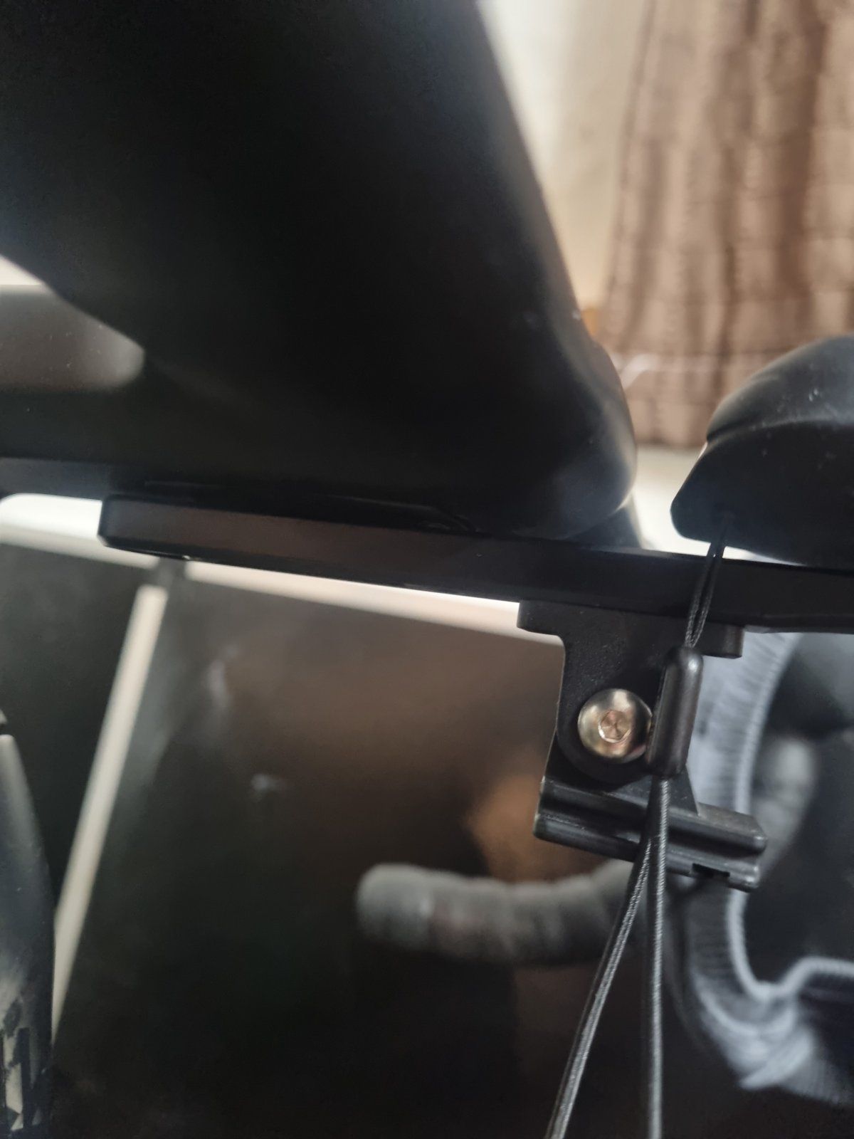

Den fahre ich am Litening Aero. Funktioniert super mit 1040 und Lupine SL. Ich hab den Halter irgendwie nie extra fotografiert.
Bitte über die Spacer hinwegschauen, ich war erst 4x auf der Straße und ich weiß die Höhe noch nicht so genau. :)

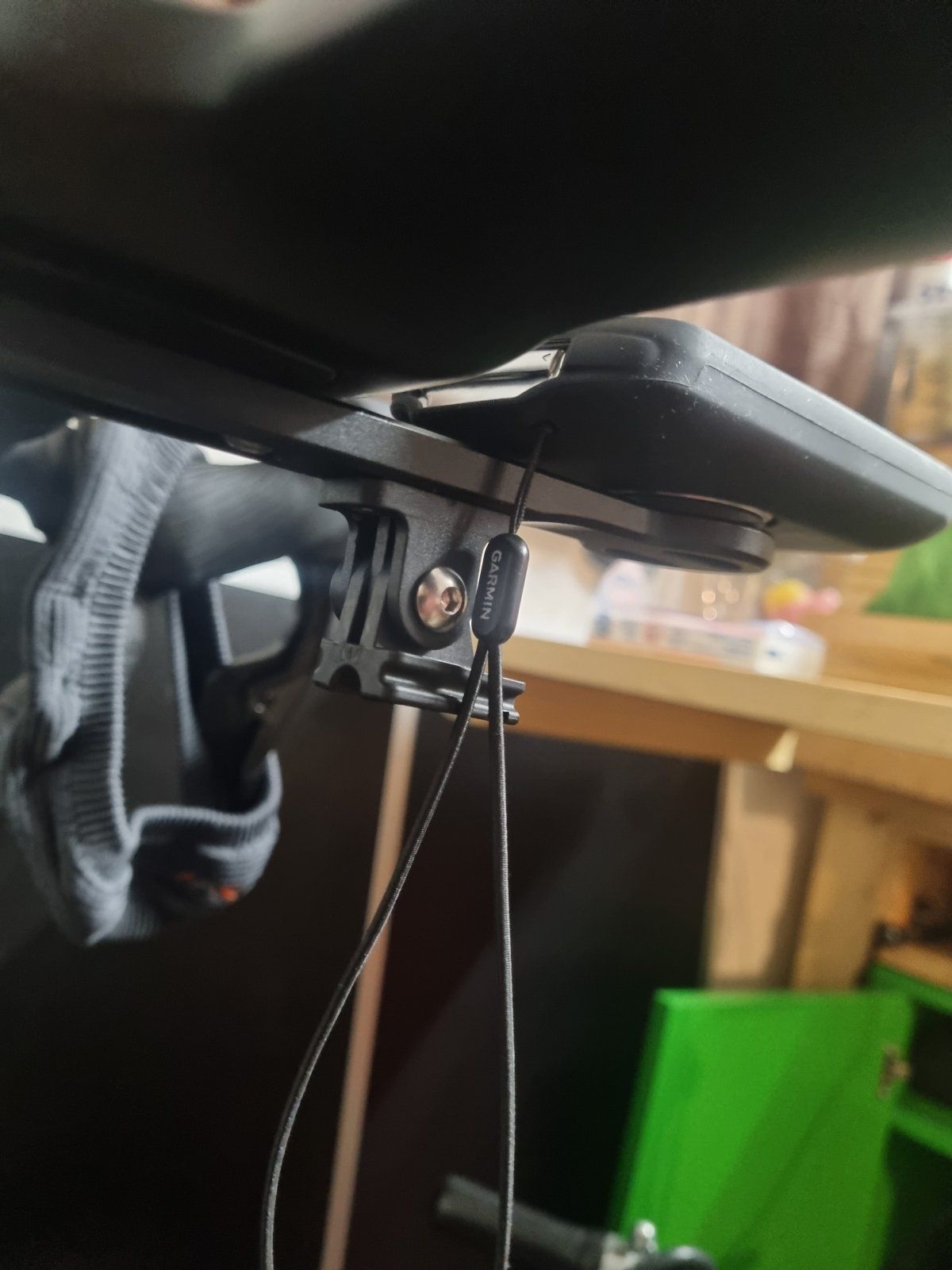

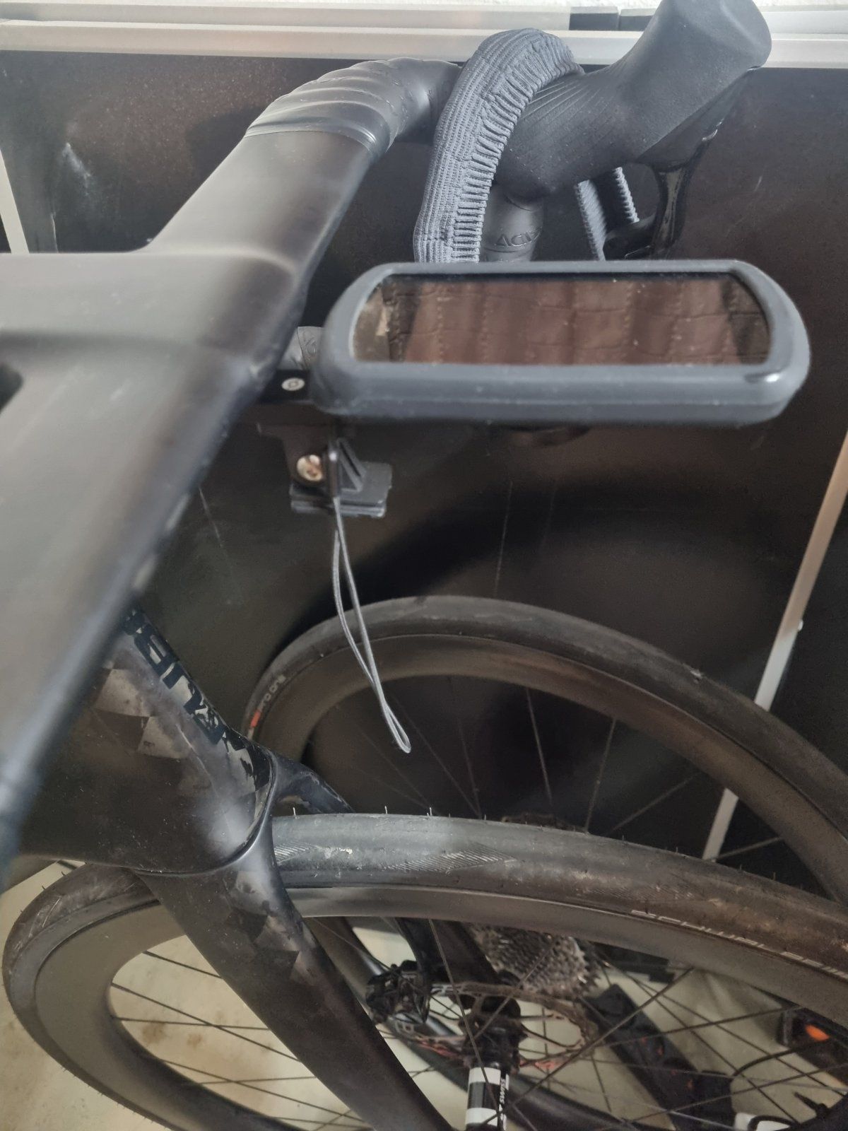

Hallo @steppison,
nochmal eine Frage, du hast da darunter die Abdeckkappe? Weil der Aerohalter ja nicht die Aussparung (Nut) hat, für die Erhöhung an der Abdeckkappe?
Ansonsten ist das schon mit die beste Lösung. :)
Hallo @steppison,
Ich versuche später ein Foto zu machen.
Ja es ist die Kappe drunter auf der Aussparung unter dem Lenker, um Kabel ziehen zu können. Also Deckel zu und dann den Halter drunter. Der Garmin Mount hat eine minimale Erhöhung, habe ich gestern beim Schrauben gesehen, und kommt dadurch nicht so tief wie man denkt.
Die Langlöscher beim Supernova sind aber nicht so lang wie bei dem Cube-Halter. Kleine Geräte kriegt man wohl nicht ganz so nah an den Lenker ran denke ich.

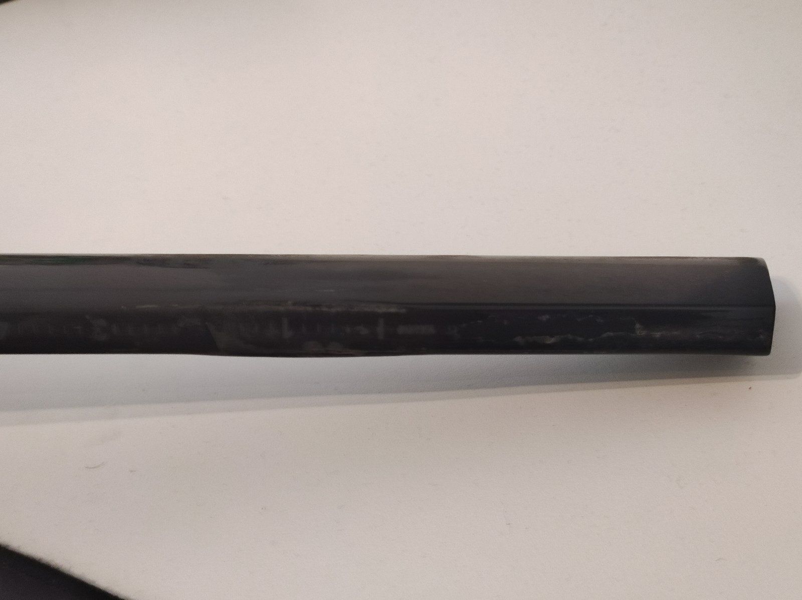

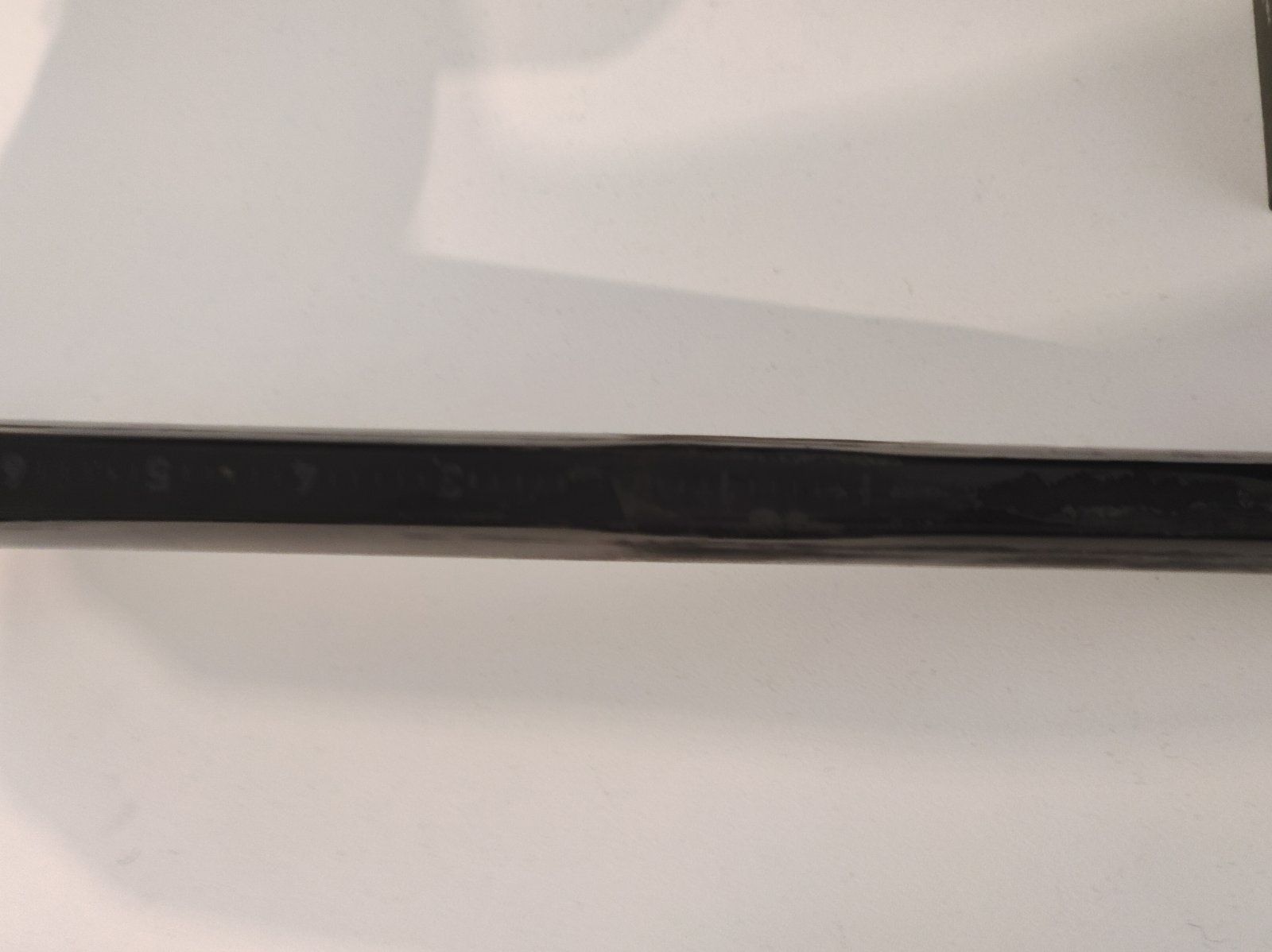

Habe meine Sattelstütze nach über einer Stunde mühseliger Arbeit endlich rausbekommen.. Das ist aber nicht normal oder? Rad ist zwei Jahre alt und es wurde immer mit Drehmomentschlüssel auf 5Nm angezogen. Ich wiege unter 70kg. Brauche ich eine neue Sattelstütze?

Habe für mein Litening Air auch Supernova Aero Halter gekauft und ist super. Es ist richtig fest und nicht wacklig wie Original Cube.
Knirscht es, wenn Du auf die Stelle mit den Rissen drückst?
So wie das auf den Bildern ausschaut, hätte ich da nicht mehr so viel Vertrauen zu. Wenn es knirscht, auf jeden Fall weg damit.
Nein, die Sattelstütze hat noch nie Geräusche gemacht.
Ich verändere ab und zu die Sitzhöhe (aufgrund verschiedener Positionen & Sättel) und da ist mir schon immer aufgefallen, dass es sehr schwer geht. Heute habe ich die Stütze das erste Mal komplett rausgemacht
@Paw nein das meinte ich nicht. Die Frage war, knirscht die Sattelstütze, wenn Du auf die gequetschte Stelle drückst.
Die Klemmstelle scheint deutlich verformt zu sein und das Laminat gerissen.
