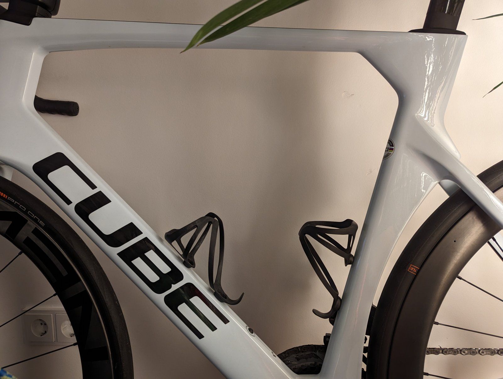

Die gibt es ja sogar in weiß 🤩
Hatte auch überlegt ob weiss oder schwarz (habn weisses Aero), aber schwarz matt war glaub ich schon die richtige entscheidung.
Hab's nochmal fix über die Couch fotografiert:
Das sieht wirklich sehr schick aus. Ich hab mein Teamline gestern bekommen und bin noch unschlüssig, welche da rankommen 🤩
Weiß sieht einfach besser aus als matt Schwarz. Also der Rahmen. Hätte ich nur rechtzeitig gekauft. Das Schwarze fährt sich trotzdem super.
