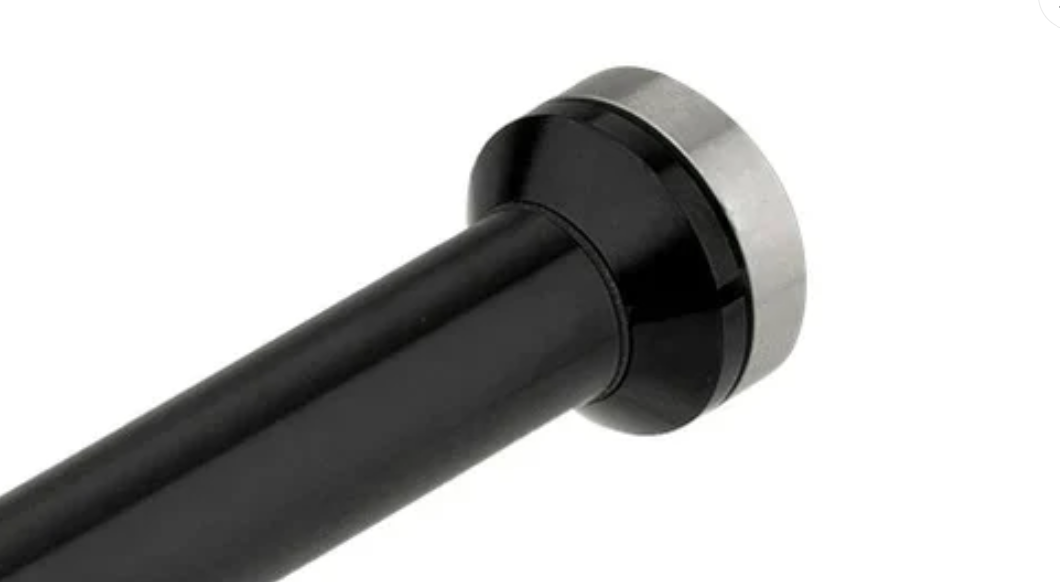

Ah, noch was, mir ist beim Ausbau der Achse ein defekter O-Ring entgegen gekommen, hing am Gewinde der Achse nach dem Rausziehen, müßte also eigentlich aussen im Rahmen in der Achsführung gewesen sein?
Wo der O-Ring hingehhört, habe ich mittlerweile gefunden. Nicht gerade langlebig das Ding.
