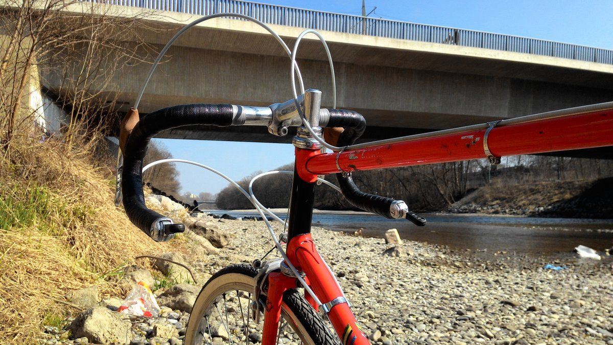

Ich kannte frueher immer nur die Variante komplett bis oben an den Lenker. Jetzt habe ich schon 2x die nur unten eingepackte Variante verlegt und finde die besser.
Ueberlege dir vorher gut wo genau die Bremsgriffe hin sollen. Ist beim Crosser durchaus sinnvoll die etwas hoeher stehen zu haben oder den Lenker etwas mehr zu kippen. Wenn das feststeht suche nach dem idealen Austrittspunkt fuer die Schaltzuege. Es gibt eine Stelle, wo sie gar nicht, in keiner Haltung stoeren.
Lenker hinterher kippen oder Bremsgriffe spaeter vesetzen ist mit Lenkerendschaltern nur noch etwas eingeschraenkt moeglich.

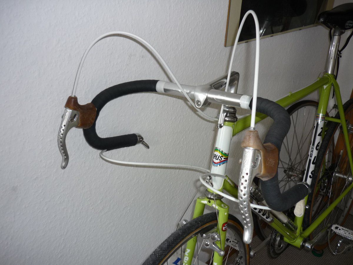

Der Zeus Crosser ist immer wieder ein Traum.
Die Variante nur Unterlenker gefällt mir auch besser, da die Schaltkräfte deutlich geringer sind, an meinem Brose werde ich das noch von der kpl. unter LB Variante ändern, da mit den Campa Endschalter kaum schaltbar.

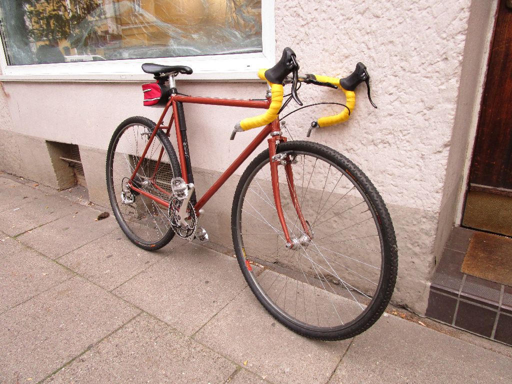

Und hier am Cicli B Crosser auch unter LB, aber dank DA Endschalter schon besser schaltbar
