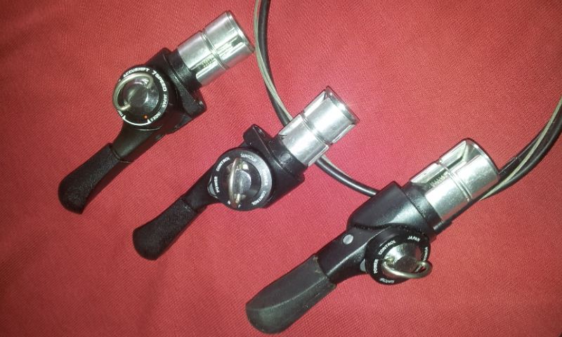

Was wären das denn für Suntour-Hebel mit Microrasterung? Solche hier, wie sie @chris tirol vor Jahren im Angebot hatte, oder?
Mit den ganzen Ratschlägen werde ich dann noch mal in mich gehen. Wenn ich wenigstens ein Teil hätte um das ich herumbauen könnte :). Nur zu meiner Information: 130mm und 6-7-8fach wäre möglich?
Der links im Bild ist ein 7-fach Index-Hebel.
Die linken Hebel (für vorn) sind immer mit Microrasterung.
Grundsätzlich sind die Hebel klasse.
Eine passende Suntour GPX Schaltung hätte ich noch da, ich glaube aber die geht nur bis 26 Zähne.
Ansonsten kann man das auch mit Shimpanso (RD-6400) kombinieren, wenn man den Schaltzug ein wenig anders klemmt (kein Hexenwerk).
Das ganze dann auf einer alten Shimano Deore XT (FH-M730) oder Deore DX (FH-MT60) MTB Nabe - beide 130 mm breit - mit 7-fach Ritzeln geht auch wunderbar und ist nah an der Grenze zum "Unkaputtbar".
7-fach und 130 mm hat den Vorteil, dass rechts die Speichen nicht so steil stehen und dass man eine gleichmäßigere Speichenspannung (Rechts-Links) hat - also sehr stabil für's Gelände.
Das Dreierpaeckchen von Chris ist eigentlich ideal ;-)
Da kannst du einen linken und einen rechten fuer 6/7fach gerastert nehmen. Fuer alles andere verbaust du einfach 2 Linke und hast so dann die neuen Hebel links und rechts microgerastert ;-)
