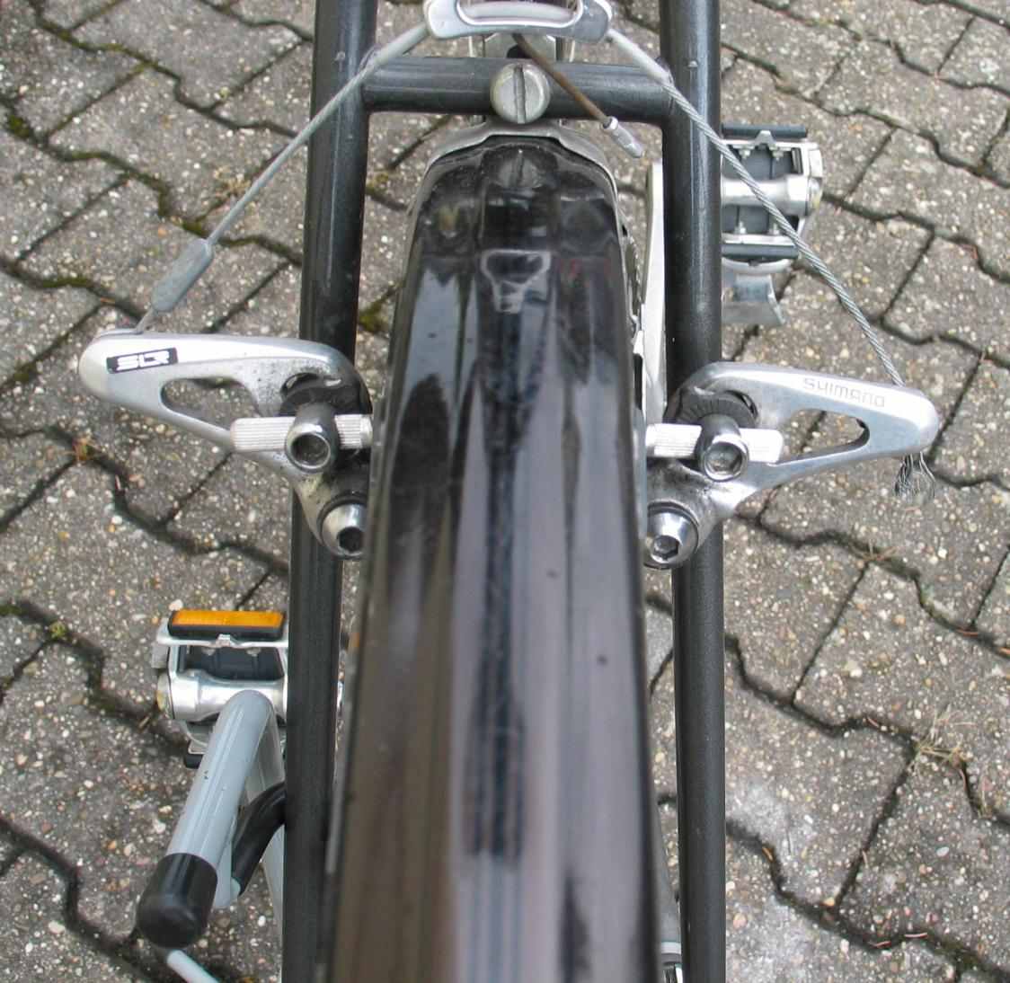

Wenn's dein Rahmen zulaesst, dann nimm 40er Bluemels.
Ich hätte diese ESGE-Schutz"blech"garnitur gegen Portoerstattung zu verschenken (nein, das dranhängende Fahrrad gehört nicht dazu ... :rolleyes: )- 41 mm außen gemessen:
Die Befestigungsteile und Streben sind schon etwas angegammelt (... könnte man ja ggf. tauschen), aber das Plastikzeugs ist in Ordnung, und vor allem schön stabil.
Der Bremssteg am Diamant hat aber kein Loch, fällt mir da gerade ein. Aber da geht sicherlich was mit Schellen aus´m Baumarkt, oder?
