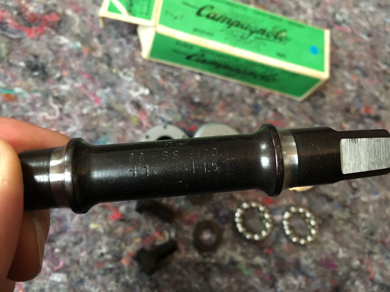

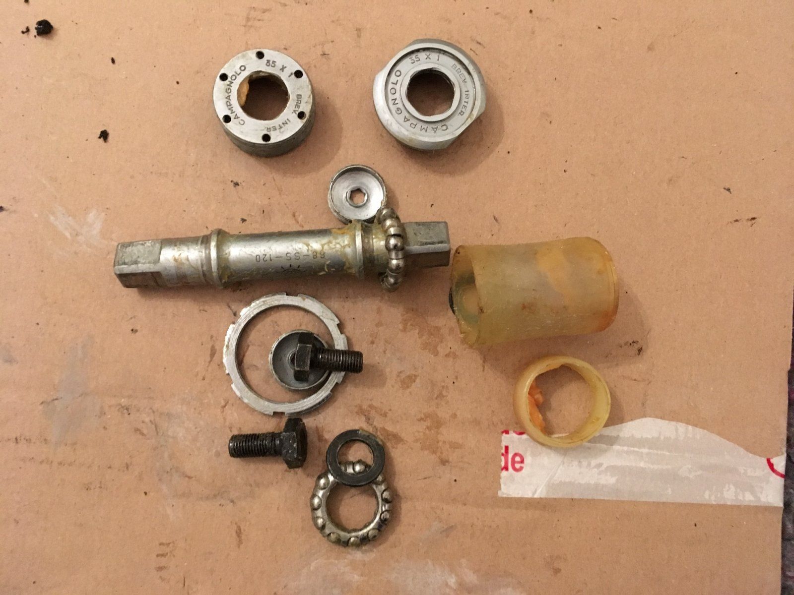

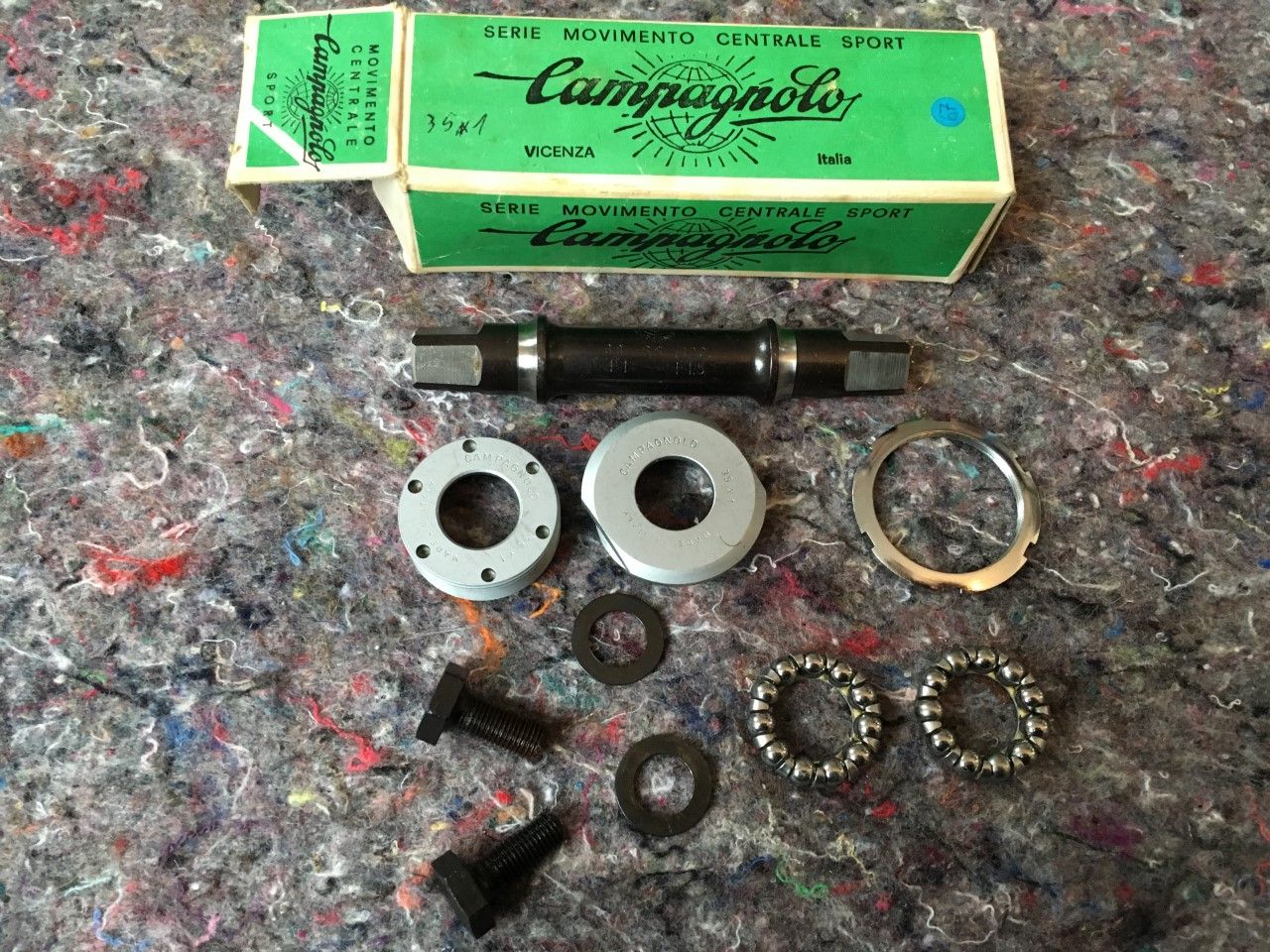

Jetzt habe ich angefangen es zusammenzubauen, und - warum auch immer - ist die Achse des Innenlagers zu kurz. Hatte ich nicht erwartet und vor dem Demontieren auch nicht kontrolliert... Ergebnis ist, dass die Kette am Kurbelarm schleift... :confused:
112er Länge ist zu kurz für 6fach, und Ersatz von Campagnolo ist natürlich nicht im Fundus vorhanden...
Meine Frage: Welche Länge brauche ich, und kann ich auch eine Stronglight-Achse verwenden?
Eine Seite länger als die andere.
S-Light-Welle in in Campaschalen gabs sogar serienmäßig - vermutlich, denn ich hab mal einen Gitane-Rahmen bekommen, da war es z.b. so und das hat sehr original ausgesehen.
sehr schönes projekt (mit der patina)..:daumen:
du hast die welle aber schon richtig rum eingebaut ??
(wie auf den bildern zu sehen, ist die welle asymetrisch):rolleyes:
Natürlich doch! :rolleyes: Also, rechts fehlen ein paar mm, und auf der linken Seite sitzt der Kurbelarm auch sehr dicht an der Schale, mit vielleicht 2mm Luft.
...Also andere Welle...
Hast du die Welle mit der längeren Seite, zur Kettenblattseite montiert :idee:.
Jepp, war aber leider zu kurz...
Das Problem habe ich jetzt hierdurch gelöst: Zwar Gran Sport, aber dafür mit der benötigten Achslänge +1 und +1,5. Eingebaut sieht man eh keinen Unterschied, und jetzt passt auch die Kettenlinie und die Kette schleift nicht mehr am Kurbelarm... :)
