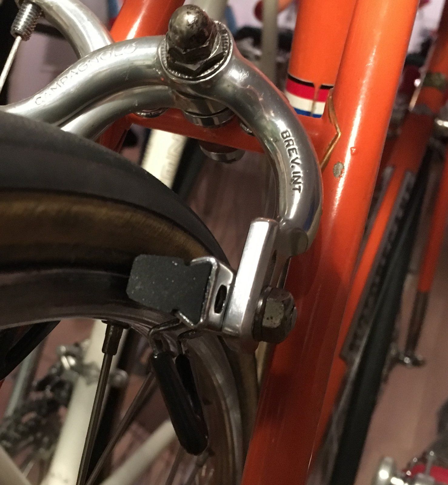

Die Sache mit dem M bereitet nun noch ein unvorhergesehens Problem... :confused:
Verbaut sind Campagnolo Nuovo Record Bremsen in der "long reach"-Version. Nur leider sind die offenbar nicht long enough... :confused:
Da das Rad auch gefahren werden soll habe ich
Bremsbeläge von Kool Stop montiert. , aber die würde ich nicht als die Ursache ansehen.
Hat da jemand eine Idee, woran das liegen könnte bzw. was ich machen könnte? - Die Nuovo Records sollen auf jeden Fall bleiben.
Die Sache mit dem M bereitet nun noch ein nicht ganz eingeplantes Problem... :confused:
Verbaut sind Campagnolo Nuovo Record Bremsen in der "long reach"-Version. Nur leider sind die nicht long enough... :confused: Hat da jemand eine Idee, woran das liegen könnte bzw. was ich machen könnte? - Die Nuovo Records sollen auf jeden Fall bleiben.

Bei genauem Hinschauen auf die ursprünglich von Dir geposteten Bilder fällt tatsächlich auf, dass die Bremsschuhe hinten schon zuvor "auf Anschlag" waren!
Sicher, dass dieses die "long reach"-Version ist?

Stimmt, die waren vorher auch schon auf Anschlag und die Bremsschuhe leicht schief montiert. Beim fixen Demontieren hatte ich da gar nicht drauf geachtet...
Die Bremsen sind identisch, c-c 5,2 cm...

...hhmmm! Ich habe es gerade an meinem Moto nachgemessen und das gleiche Maß (52mm) ermittelt. Und meines hat keinen Platz für Schutzbleche...
Foff... Zur Not würde ich an den Bremszangen und den Schrauben der Bremsschuhe rumfeilen, aber eigentlich sollte das ja anders laufen...
Bin nur ziemlich ratlos, woran das liegen könnte. Unsauber gearbeitet kann ich mir bei dem Rahmen nicht vorstellen, und Mittelzubremsen waren daran scheinbar von Beginn an nicht montiert. Komisch.

Tja. Gute Frage... Die Nuovo Record waren schon dran, sind allerdings die Version ab 1978 und eine Idee zu jung...
Vielleicht schlicht doch nicht die korrekten Bremsen? 1978 jedenfalls gabs den Rahmen so schon lange nicht mehr.
Kann der Vorbesitzer sachdienliche Angaben machen?

Leider nein. Dem (gewerblichen) i-bäh Verkäufer zufolge stammt das Rad von einem älteren Herren, der jedoch leider nicht mehr ermittelbar ist. Laut velobase hatten auch die ersten Nuovo Records max 65mm reach. Das genügt leider nicht ganz...

Nicht ganz... Die Bremsen passten weder vorher noch nachher und sind beide Long reach. Waren auch nicht zerlegt.
Hmmm. Die Bremse passt mit etwas gutem Willen so gerade eben, wenn ich die gezackte Unterlegscheibe zwischen Bremssteg und Bremse weglasse...
Allerdings passt sie links etwas besser als rechts. Der Bremssteg ist auch exakt gerade, waagerecht und alles weitere eingeöltet...
