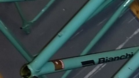

Bis auf die Gabel tatsächlich ein Bianchi. Die Lila Lackierung scheint professionell gemacht, aber nicht von Bianchi.
Hmmm, ich als Laie hätte jetzt gesagt:
Unterrohr, Oberrohr, Sitzrohr und die Tretlagerbüchse sind tatsächlich von Bianchi,.... die weisen ja Bianchi-typische Merkmale auf :D

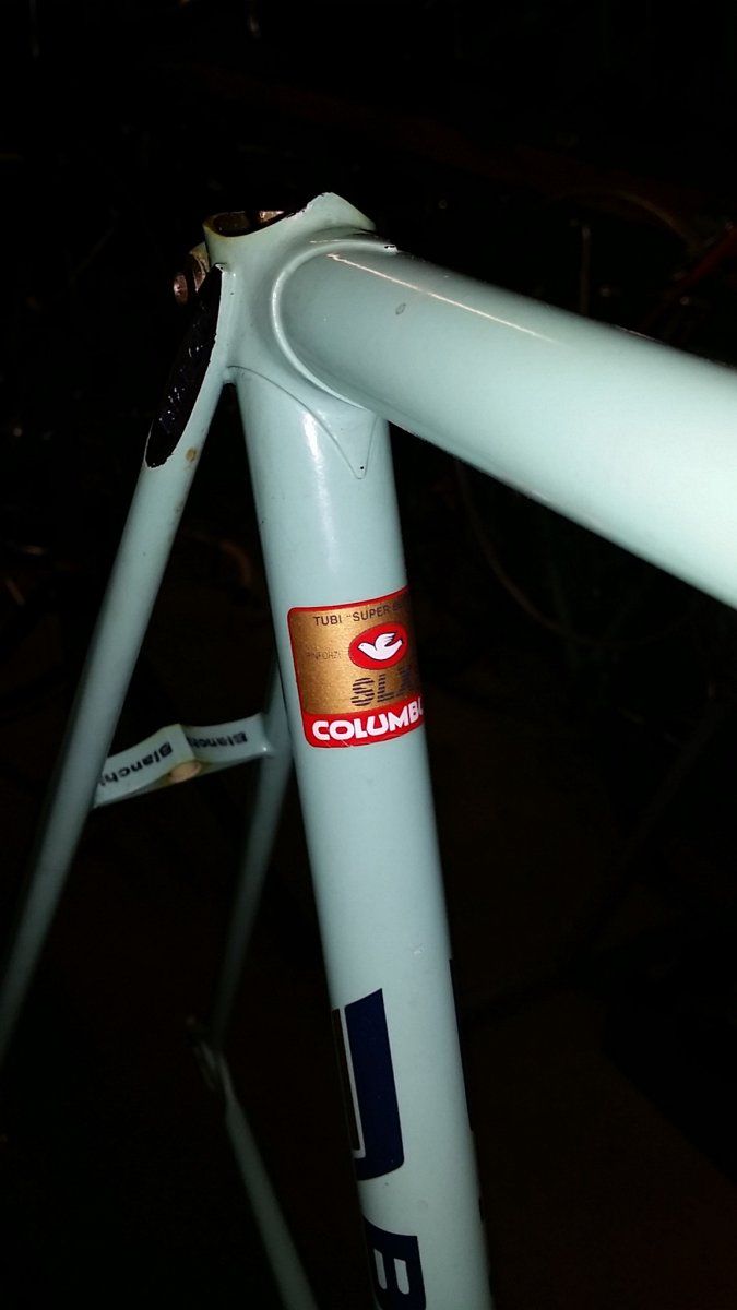

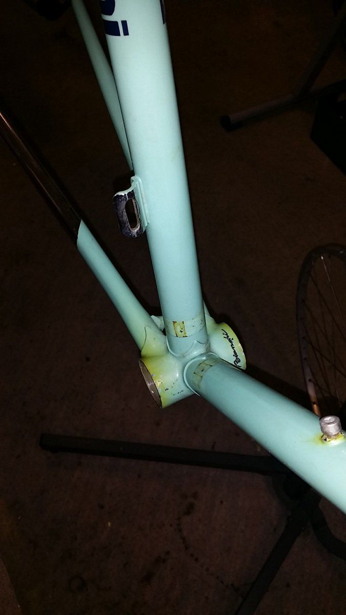

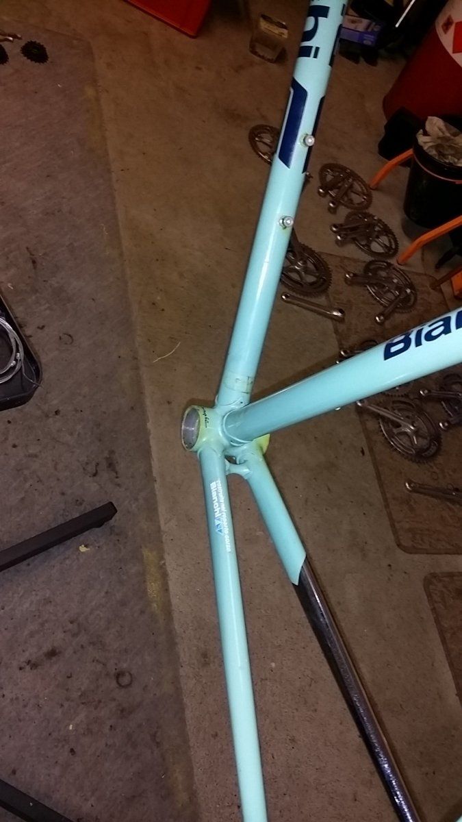

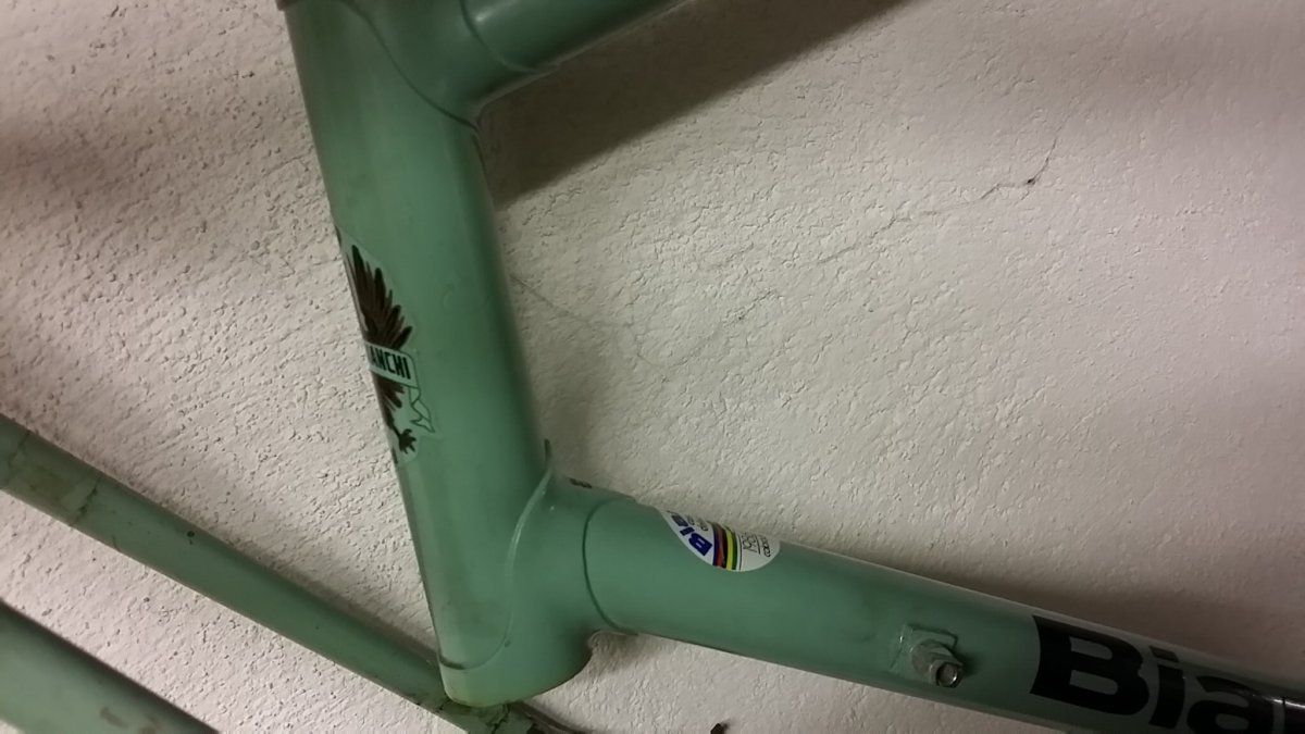

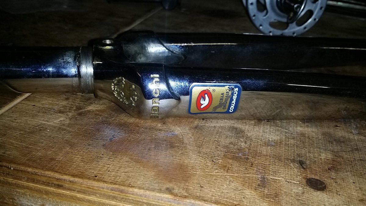

Ok... hier der erste unbekannte... hab zwar schon mit einigen sammler freunden gesprochen.. aber man ist sich bisher uneinig... daher hoffe ich hier auf die lösung...
ein paar eckdaten... gabel vollverchromt.. bremzug in drei ösen am oberrohr.. bianchi in druckbuchstaben an hinterer strebe zur sattelrohrmuffe.. ebenso rechts und links auf bremsbrücke.. . bianchi in schreibschrift auf dem tretlager oben links bremsbrücke siehe bilder.. slx rohrsatz... kein nippel hinter steuerrohr für pumpe.. unter dem tretlager... 585 und C.0XX. ( die XX stehen für zwei Zahlen ) und nur 2 gewindeeinsätze für trinkflaschenhalter und das am unterrohr..

Sehr schöner Rahmen. X3?
