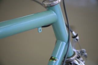

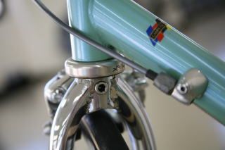

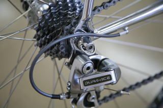

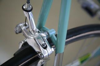

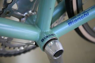

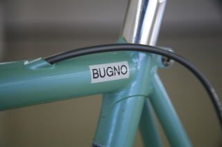

Bugno, angeblich von 92, ich schätze eher 93.

Danke für die prima Bilder!
Einen Startnummernhalter habe ich natürlich keinen, die Sattelklemmung ist bei mir etwas anders. Bugnos scheint dort noch eine Art Muffe zu haben. Auch die 7403. Sehr beruhigend. :)
Mein Rahmen und auch die Gabel sind etwas schöner verarbeitet als auf den Photos von Bugnos Genius. Vielleicht ist meines doch 1-2 Jahre älter und die Fertigungstechnik war bereits etwas fortgeschritten?
Ach: Die Ausfallenden sind bei Bugnos Rahmen auch nicht lackiert, aber verchromt. Bei meinem sind sie matt.
Ob das ein Genius is, lass ich mal offen, das Team wurde von Oria gesponsort. Optik ist bei Profirahmen viellleicht nicht so wichtig, da wird dann nicht so viel nachgeputzt und geschliffen, denke ich. 7403 muss ja, beim WM-Sieg furh er aber Unterrohrschalter, die STIs waren nur für Sponsorenfotos montiert.
