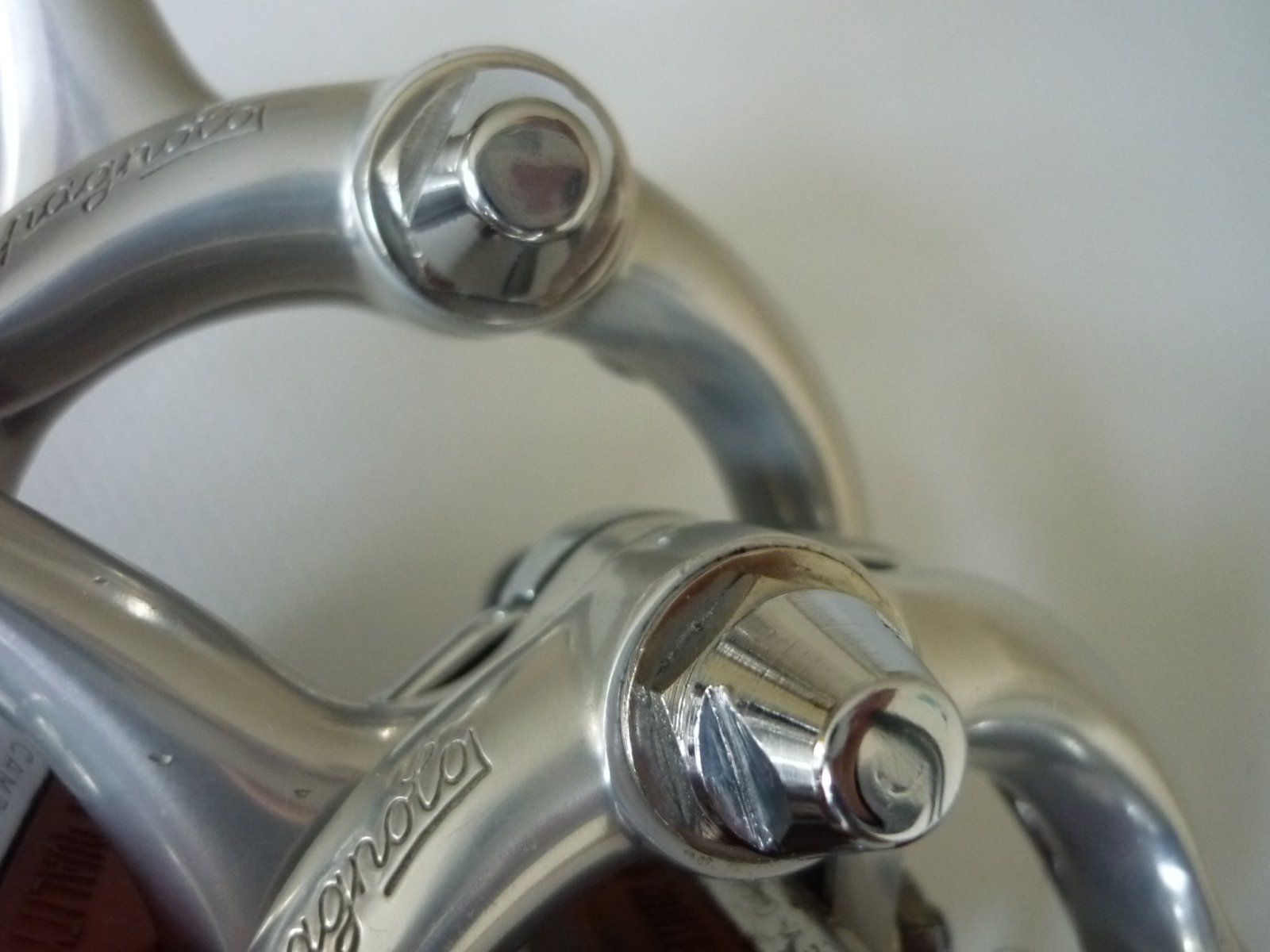

Die untere hast du gemacht?Wenn auf der Börse nichts zu finden war, muss man es eben selbst herstellen.
Hutmutter auf dem Bremsbolzen: eine ist echt, eine ist eine Fälschung von mir, heute angefertigtAnhang anzeigen 1324657
und montiert auf die Bremsen * von @Piano Thomas.
Ich denke eher die obere, die sieht so perfekt aus...Die untere hast du gemacht?
Es ist die obere, aus VA 1.4305. Auf dem Foto sieht man den leicht gelblichen Glanz nicht so gut.Ich denke eher die obere, die sieht so perfekt aus...![]()
Quasi perfekt. Hast du schon mal an eine Kleinserie gedacht?Es ist die obere, aus VA 1.4305. Auf dem Foto sieht man den leicht gelblichen Glanz nicht so gut.
Nachdem zu meiner letzten Fälschung Axel 70 sagte, man erkennt sie sofort, habe ich mir dieses
Mal mehr Mühe gegeben.
Nein, da ich nur konventionell drehen und fräsen kann, ist jedes Teil ein Einzelstück. ich habe nicht auf die UhrHast du schon mal an eine Kleinserie gedacht?
Klasse, wenn man das kann und die Geräte dafür hat.Nein, da ich nur konventionell drehen und fräsen kann, ist jedes Teil ein Einzelstück. ich habe nicht auf die Uhr
geschaut aber da steckt bestimmt 1,5 Stunden Arbeit drin.
Für Selbermacher sei verraten: größter Durchmesser 13 mm, Höhe 8,3 mm, Kegel 40 Grad, Bohrung 7,5 mm
tief mit M 6 Gewinde, Schlüsselfläche SW 9 und der Bund hinter der Schlüsselfläche ist einen Millimeter
hoch. Die leichte Abrundung vorne habe ich nach Augenmaß gedrechselt, dann das ganze Teil geschliffen
und poliert.
