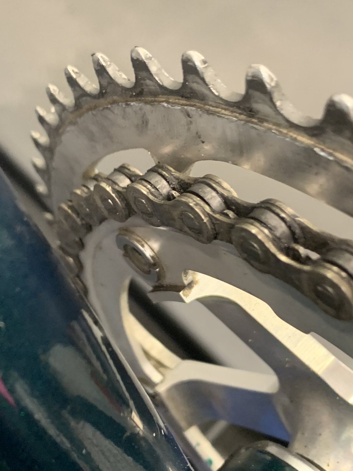

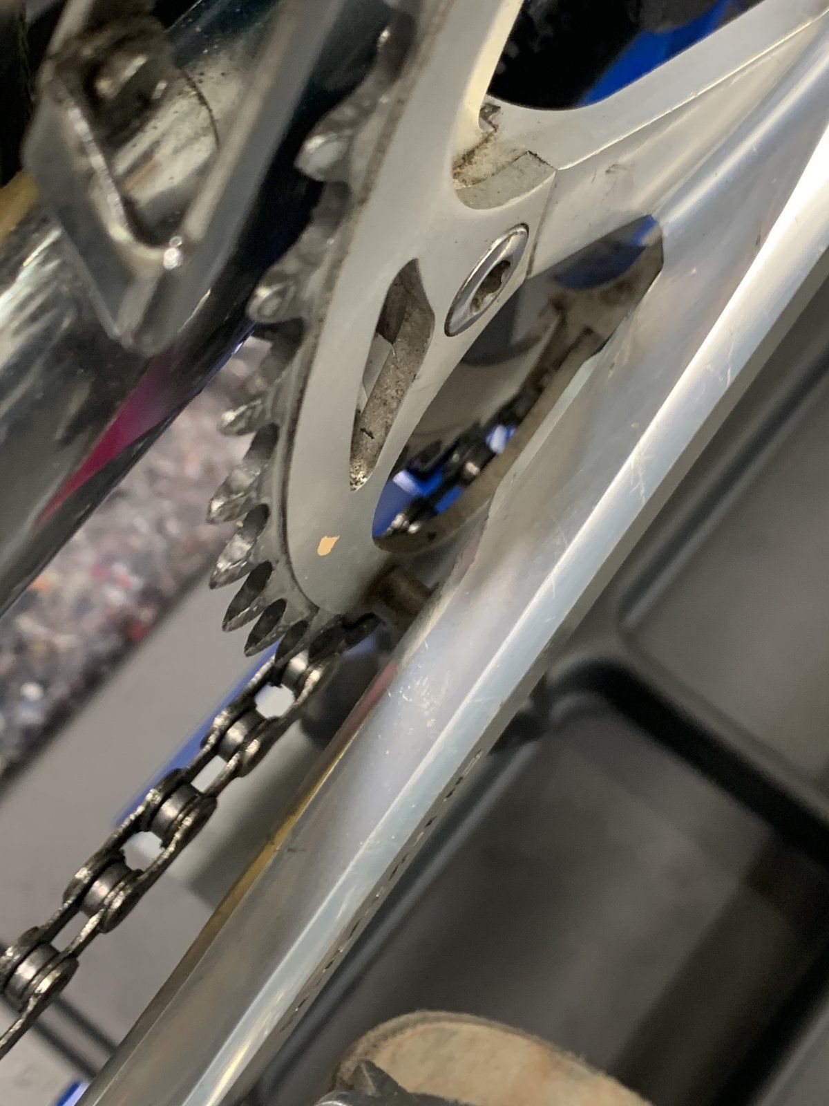

Das große KB hat einen Fangstift, der gehört hinter die Kurbel, damit die Kette da nicht reinfallen kann.
Das vordere Kettenblatt ist genau so montiert, wie es montiert sein soll (siehe Bild). Das hintere werde ich jetzt so drehen, dass der Steg hinter dem Kurbelarm verschwindet. Allerdings ist auch hier die Einbaurichtung korrekt.

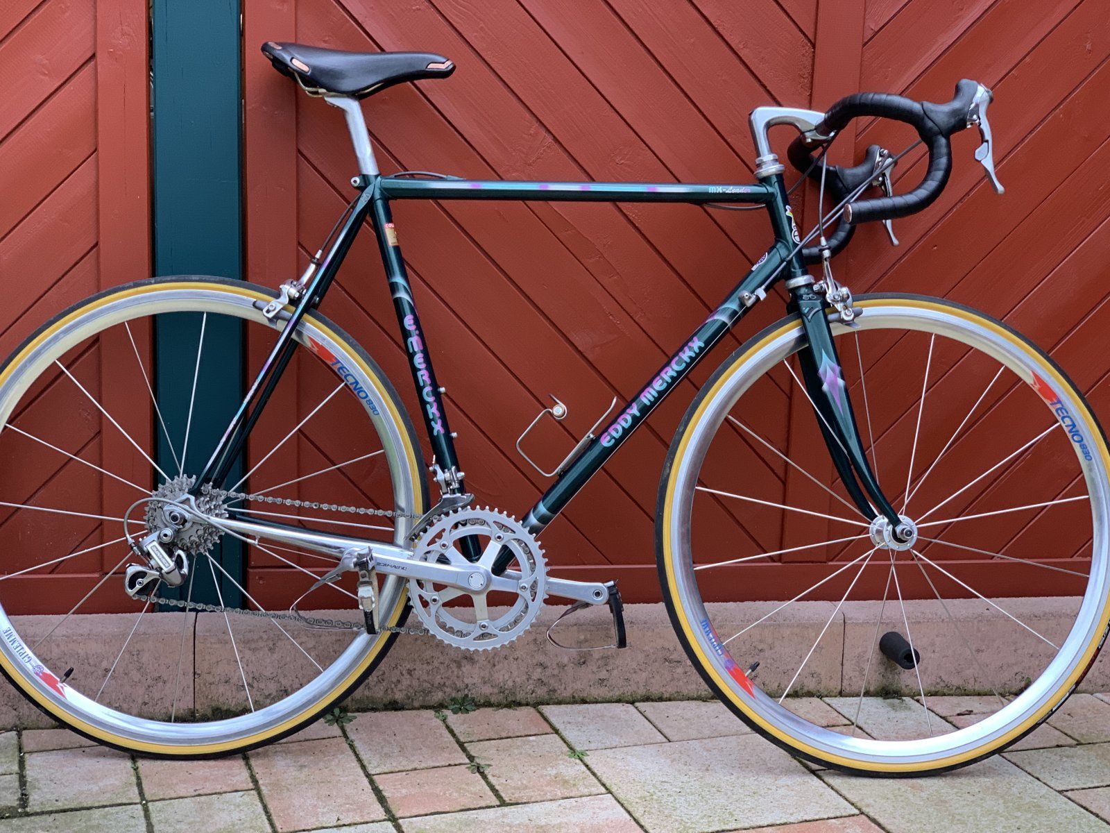

Jetzt bitte noch die Ventilkappen entfernen, Ventile nach oben, Kurbel nach vorne, Kette rechts, Vorbau rein, dann wird das geil.
Auf keinen Fall entferne ich die Ventilkappen. Ich fahre auf allen Rädern Ventilkappen. Ich kenne keinen logischen Grund, außer bei Schlauchreifen, diese zu entfernen.😂 Vorbau rein? Ich finde das zum Sitzen bequem so😅.

warum ist es eigentlich bei den klassischen Rädern mit außenverlegten Zügen und reinen Bremshebeln verpönt den Lenker nach oben zu drehen und bei diesem Rad mit STIs weißt du mich sogar extra darauf hin, dass es empfehlenswert wäre?
Ich denke, vieles liegt an den Ergos/STI. Die haben dazu geführt, daß man sie statt den Lenker greift.
Ich glaube, das war ein entscheidender Grund, weswegen die Rahmen kürzer wurden im Vergleich zu früher.
Deine STI würde ich auch noch weiter nach oben verlegen. Damit kommst du sicher 2-3cm weiter nach hinten.
