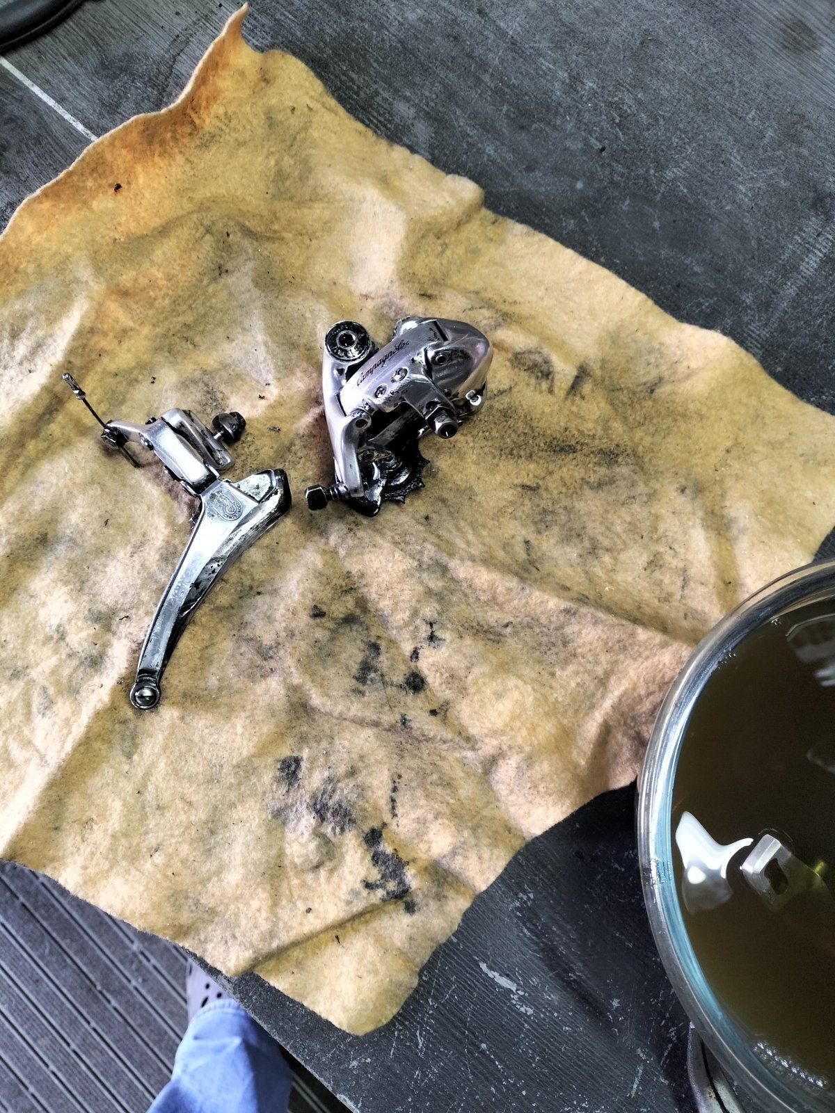

Das Schaltwerk und den Umwerfer hab ich gerade aus dem Benzinbad gefischt. Passt das wenigstens zum Rahmenalter?

Nein, aber ist nicht schlimm, die passen zur Ergozeit. Es war nicht unüblich, dass nach einigen Jahren dem Rahmen ein update beschert wurden und er mit neuer Technik ausgestattet wurde.

Der Umwerfer schaut nach Chorus aus Schaltwerk ist Record 8fach (frühe 90er Jahre passend zu den 8f Rahmenschalthebeln). Die Pulleys vom Schaltwerk sehen aber verboten spitz aus, die würde ich auf jeden Fall tauschen.
