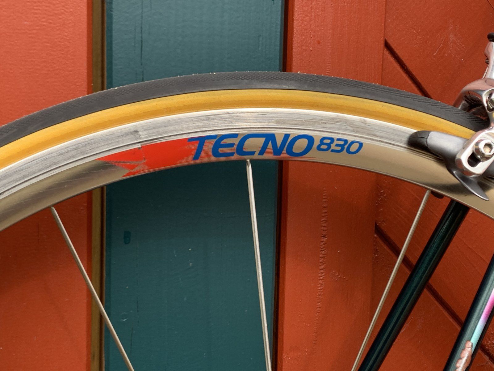

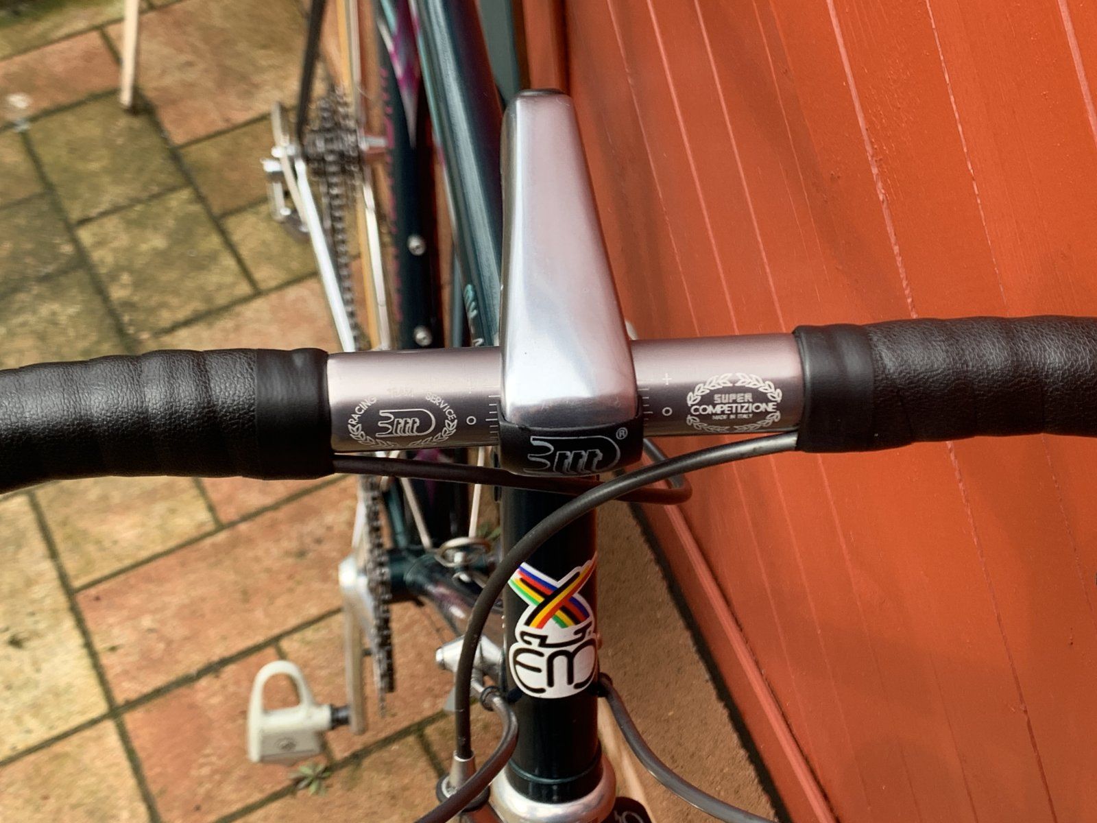

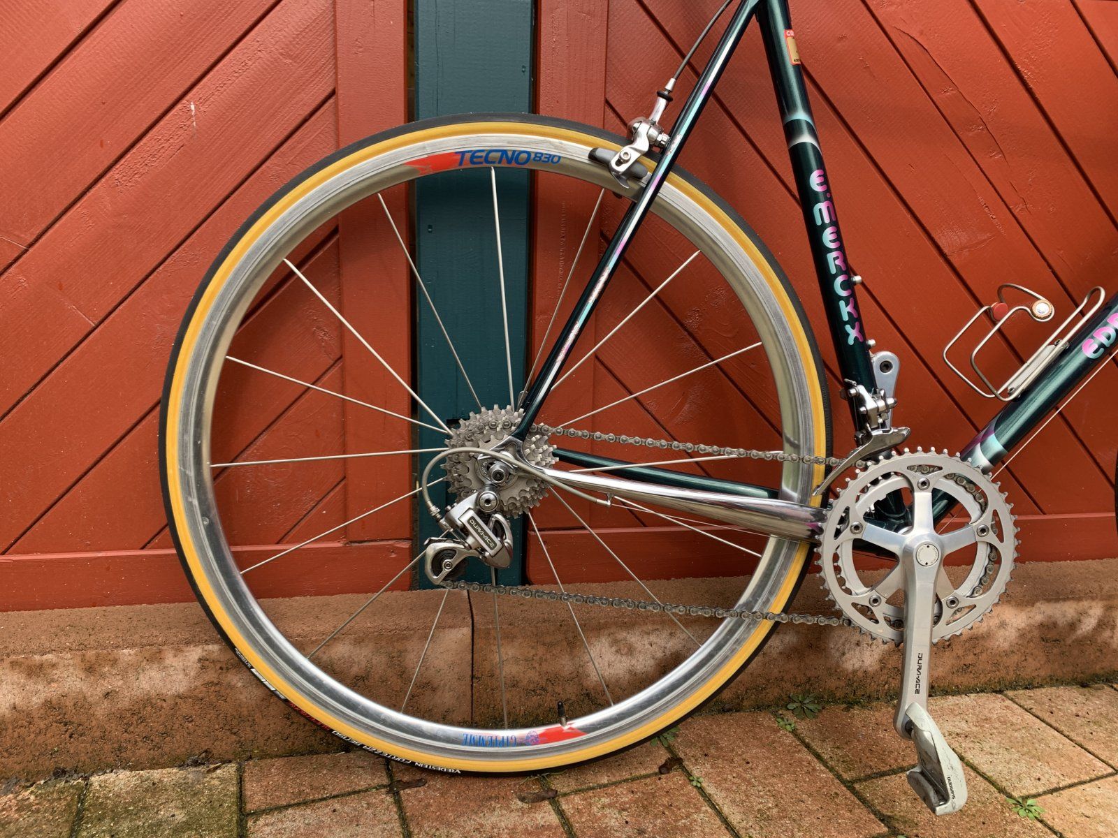

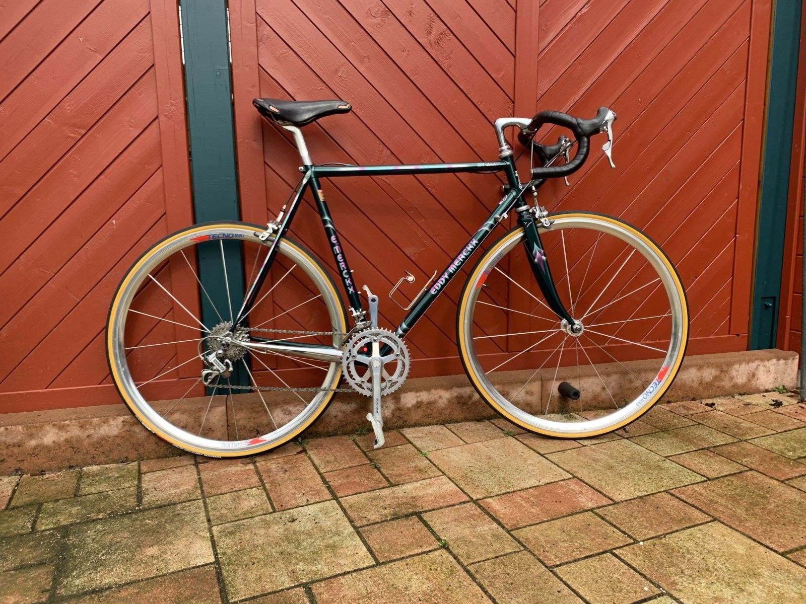

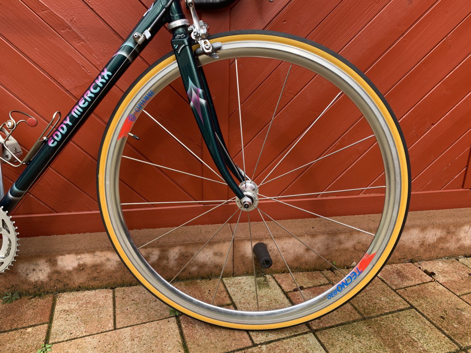

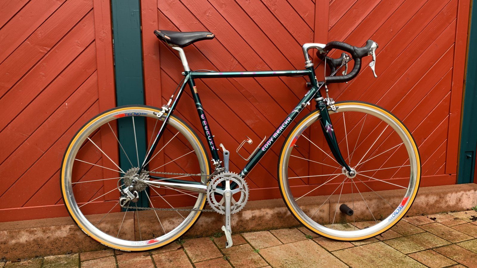

Ich habe halbwegs fertig. Ein kleines bisschen wischen rechts und links fehlt noch, aber ansonsten bin ich so weit. Die Bilder sind leider auf Grund der Witterungsverhältnisse nicht so toll :(.
Danke an @ad-mh, @Thomthom und @rudifix für die Bremskltz-Beratung. Danke an @roykoeln für die Laufradsatz-Beratung und die Lenker-Empfehlung. Danke an @Horst68 für die Bremsschuh-Lieferung und danke an @gridno27 für den geschenkten Flaschenahlter.😍 Natürlich auch vielen Dank an alle die mir hier Tipps bezüglich meines Eddys in diesem Faden gegeben haben. Wieder eine tolle Forums-Erfahrung.
Anhang anzeigen 1235469Anhang anzeigen 1235470Anhang anzeigen 1235471Anhang anzeigen 1235472Anhang anzeigen 1235473Anhang anzeigen 1235474
Wenn nichts dagegen spricht, solltest du den Sattel deutlich nach hinten schieben, das sieht merkwürdig aus.
Leider spricht meine Oberkörperlänge dagegen. Allerdings ist die Feinjustierung auch noch nicht abgeschlossen. Ich drehe vielleicht den Lenker noch minimal und montiere einen anderen Sattel. Ich muss schauen, was die ersten Ausfahrten so bringen.
Das solltest du aber nicht mit der Sattelstellung ausgleichen, sondern mit der Vorbaulänge.
Moin, wie wärs denn mal mit positiven Denken:
Sehr schöne Vorbau/Lenker Kombi und tolle Lackierung, speziell die Gabel!!
Wenn das ein neuer User wäre, würde der schnell weg sein!!
Danke 😊. Ich habe unglaublich viele Likes auf das Rad bekommen, sehe die Kritik also eher entspannt. Aber ich freue mich sehr über deine positive Rückmeldung.
Das mit den Kettenblättern habe ich noch nicht verstanden @crossliebhaber, da die da so verbaut waren, als ich das Rad bekommen habe. Ja, sie sehen nicht aus, wie echte Shimano Dura Ace Blätter, aber woran du erkennen kannst, dass das hintere falsch montiert ist erschließt sich mir nicht.
Die Ansenkung für die Kb Mutter muss nach innen zeigen
Die Warze muss hinter die Kurbel verschwinden
