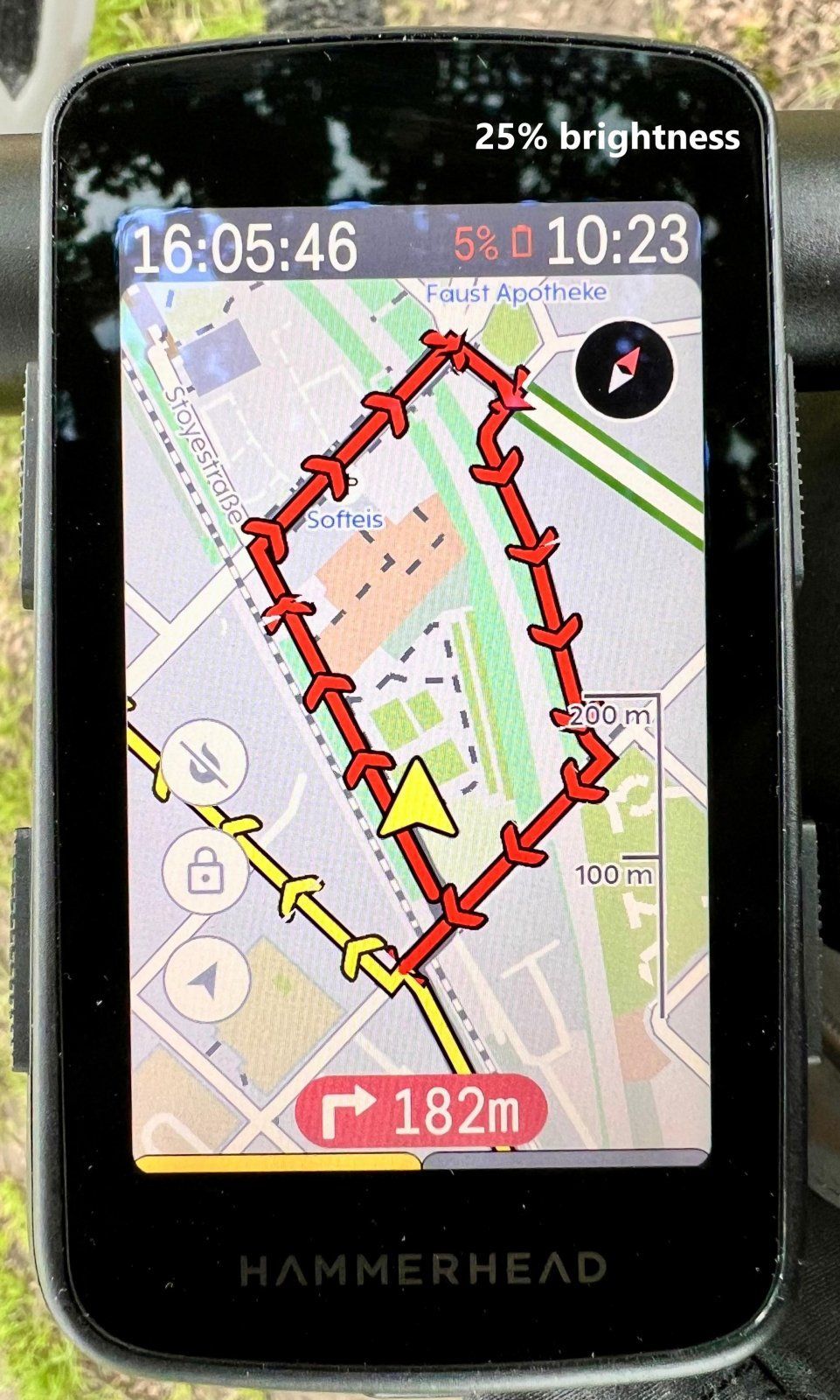

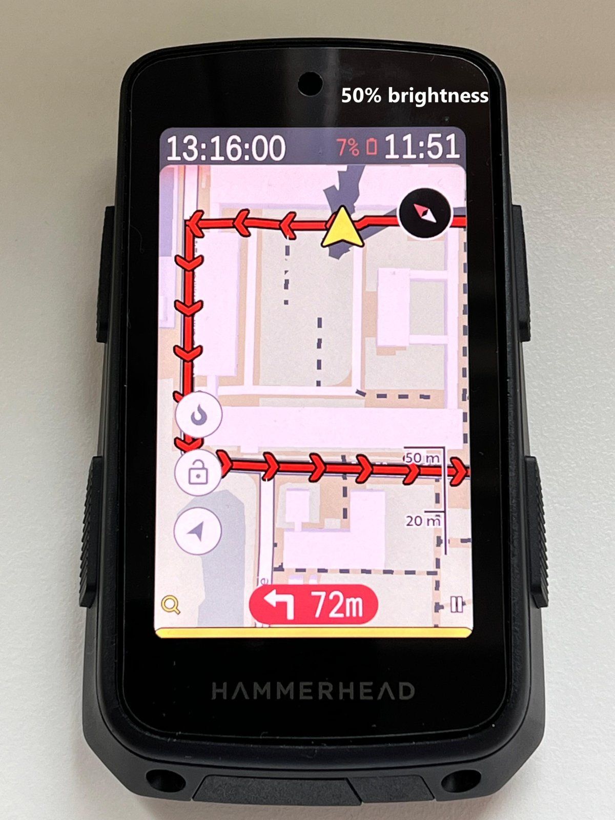

Hallo zusammen,
ich wollte euch ein paar Eindrücke zur Akkuleistung des neuen Karoo geben.
Testablauf und allgemeine Einrichtung:
Ich hatte den Karoo 3 durchgehend mit Wi-Fi (Hotspot) und einem V-Sensor verbunden. Ab und zu war er auch mit meinem Smartphone gekoppelt, um zu einem bestimmten Ziel zu navigieren. Die "Automatische Helligkeit" und "Automatische Pause" waren ausgeschaltet. Die GPS-Navigation zu einem bestimmten Ort war aktiviert, aber das Gerät hat ständig die Route neu berechnet und nach dem Signal gesucht, weil ich den Test größtenteils drinnen mit schlechtem GPS-Empfang durchgeführt habe. Das hat im Grunde eine lange Fahrt simuliert und das GPS ordentlich beansprucht. Ob ich nun mit dem Rad zur Arbeit gependelt bin, zur Bäckerei gefahren oder andere Besorgungen gemacht habe, das Gerät war immer dabei - und entsprechend an.
Testergebnisse:
  1. Helligkeit: 100%
    • Laufzeit: 9 Stunden und 45 Minuten
    • Akkustand am Ende: 5%
  2. Helligkeit: 50%
    • Laufzeit: 13 Stunden und 16 Minuten
    • Akkustand am Ende: 7%
  3. Helligkeit: 25%
    • Laufzeit: 16 Stunden
Auch wenn der Test größtenteils drinnen stattfand (wegen des Dauerregens), lassen sich daraus trotzdem nützliche Erkenntnisse ziehen. Die nächsten Test werden unter Realbedingungen stattfinden. Ich hoffe, das hilft bis dahin, das Gerät besser einzuschätzen. 🤟
