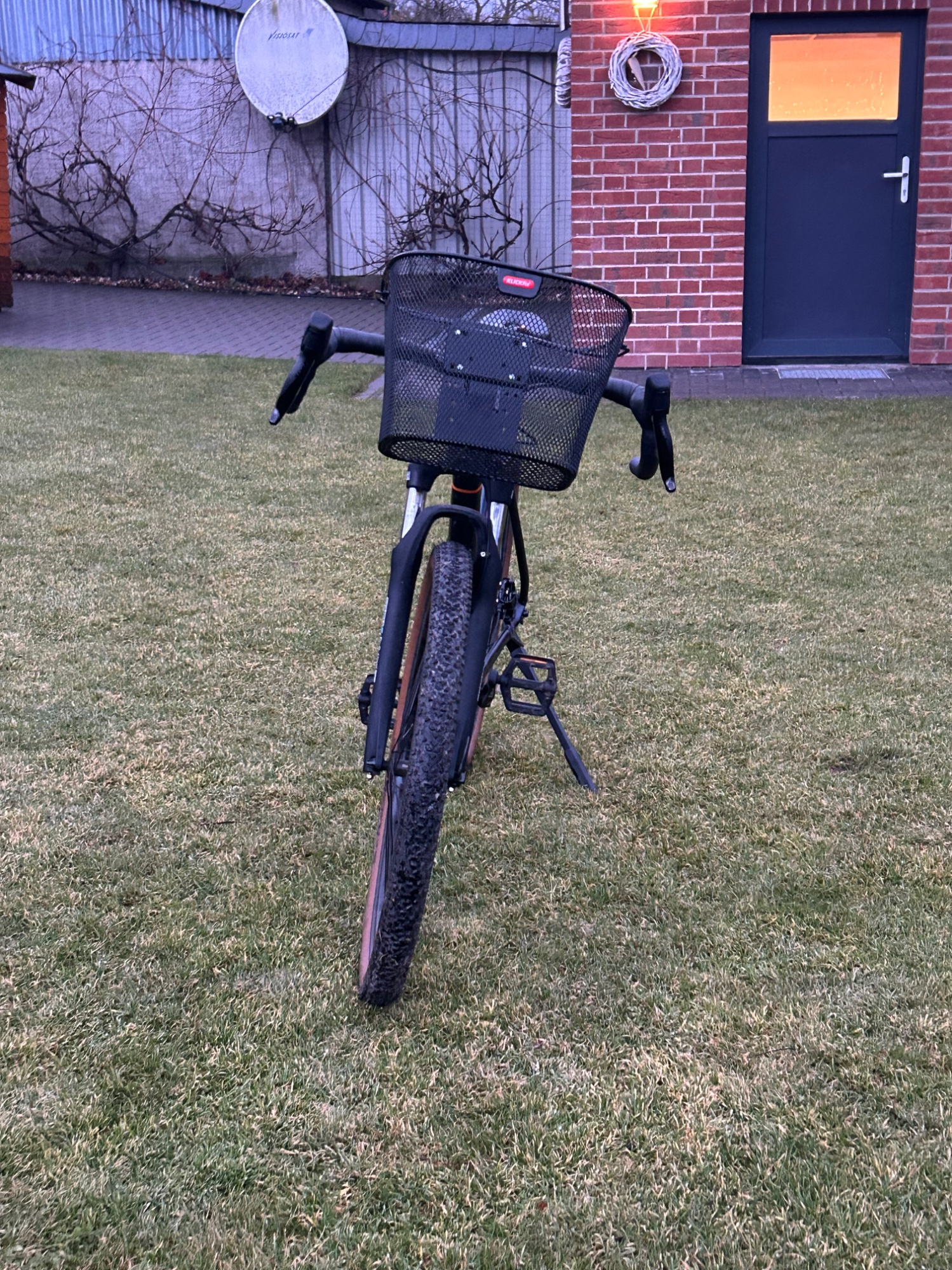

Interessante Diskussion mit den Bremsen, heutzutage ist doch fast jede Bremse am MTB besser als bei Rennrad. Der Druckpunkt ist doch viel einfacher zu halten und zu dosieren beim Flatbarlenker. In dem Beispiel ist es ein GRX auf dem Vorderrad und an meinem Korbfahrrad ist eine Rival. Da finde ich die Campa Ekar noch am besten. Aber die neue Red will ich auch mal unbedingt testen wie damit Stoppies funktionieren….
