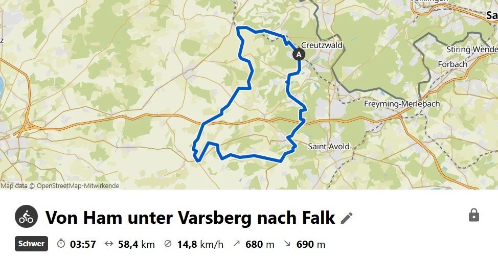

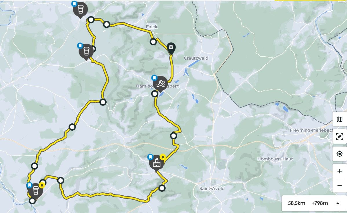

Für alle Sigma Rox - Geschädigten, was die Resthöhenmeter der Tour angeht, hier mal eine Beispieltour mit dem karoo.
In komoot geplant hatte die Tour 680 hm.
Nach der Synchronisation ins Dashboard wurden dort und auch am Endgerät dann 798 hm draus. Beide Plattformen scheinen also dasselbe Kartenmaterial zu nutzen.
Mit einem kleinen Zusatzschlenker wurden dann barometrisch 830m hoch und 815 runter gemessen. Da es eine Rundtour war und wenn ich den Schlenker abziehe, kommt das sehr nah an das Kartenmaterial, sogar näher, als die komoot - Schätzung.
