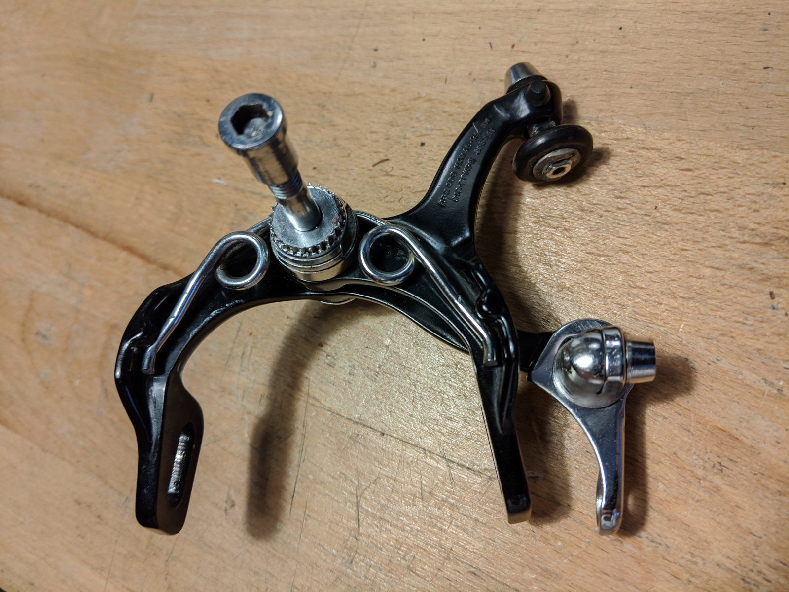

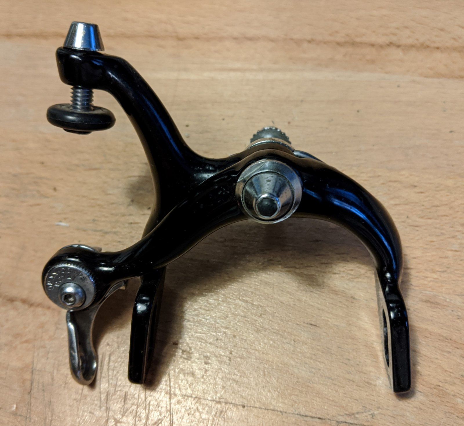

Den Dia-Compe fehlen die innenliegenden Federn....Bis auf die Einstellschraube sehen die aus wie die Dia Compe RGC 400
Anhang anzeigen 862907Anhang anzeigen 862909
Danke, da warst Du schneller als ich.
Vielen Dank für den Hinweis. Die Angebotsbilder sind leider etwas unscharf, die Stopfen kommen mir etwas flach vor. Werde aber morgen mein verbliebenes Original noch mal anschauen.
Die Sugino 75 haben auch keine innenliegenden Federn, auf die hatte ich mich bezogen.Den Dia-Compe fehlen die innenliegenden Federn....

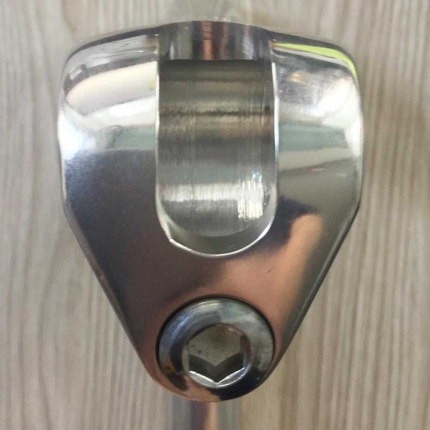

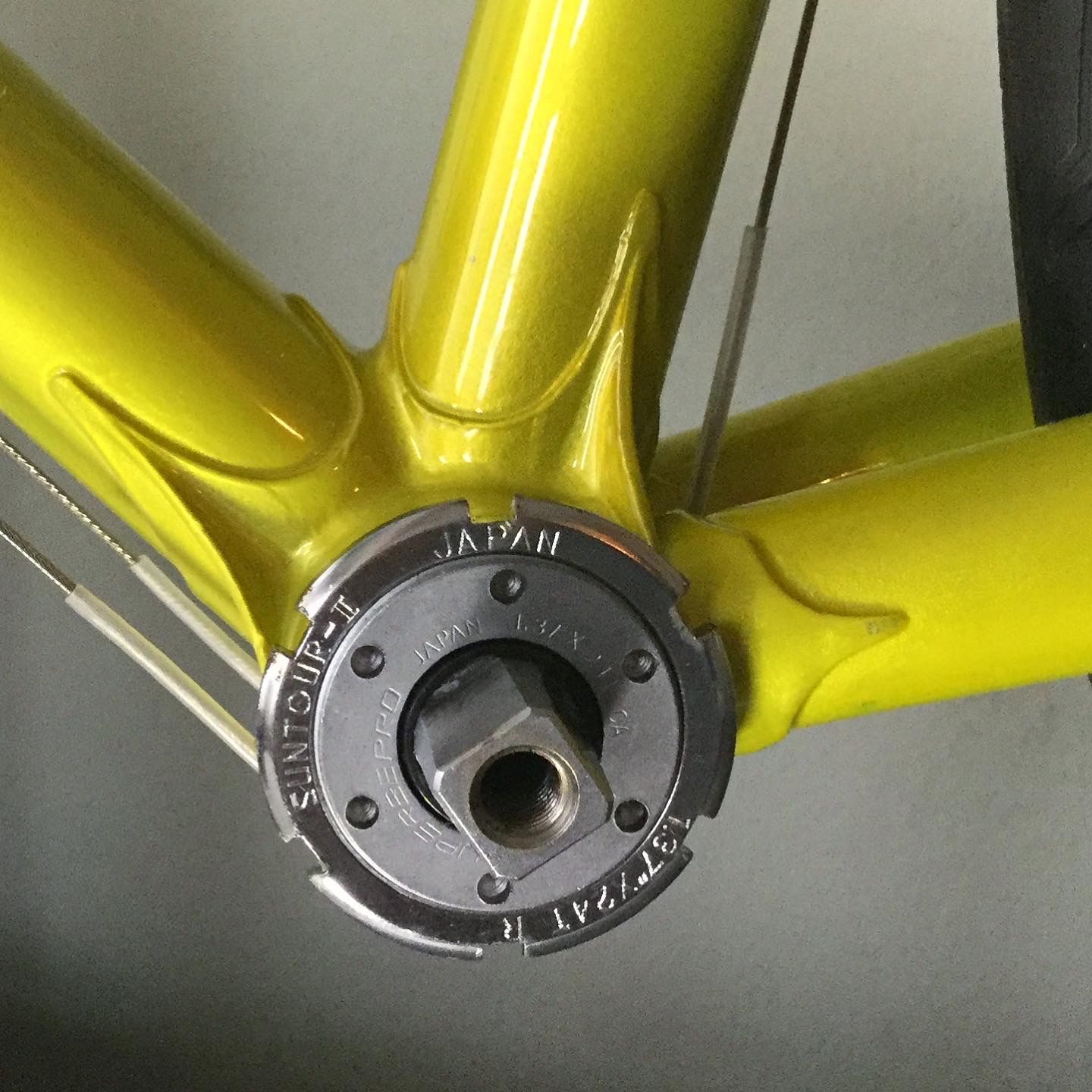

Such mal nach Abdeckkappen Inbus.Hast du da mal einen Link oder Suchbegriff für die Suchmaschine? Ich find die auch nicht im Netz

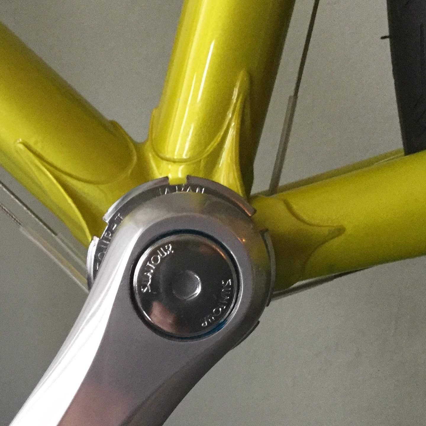

Lass Dich nicht vom Lockring täuschen. Das ist meine Kombi jetzt und die tut mit 109mm Achse.
Oder bin ich falsch mit meinem Setup? Ich bin gerade etwas verwirrt....

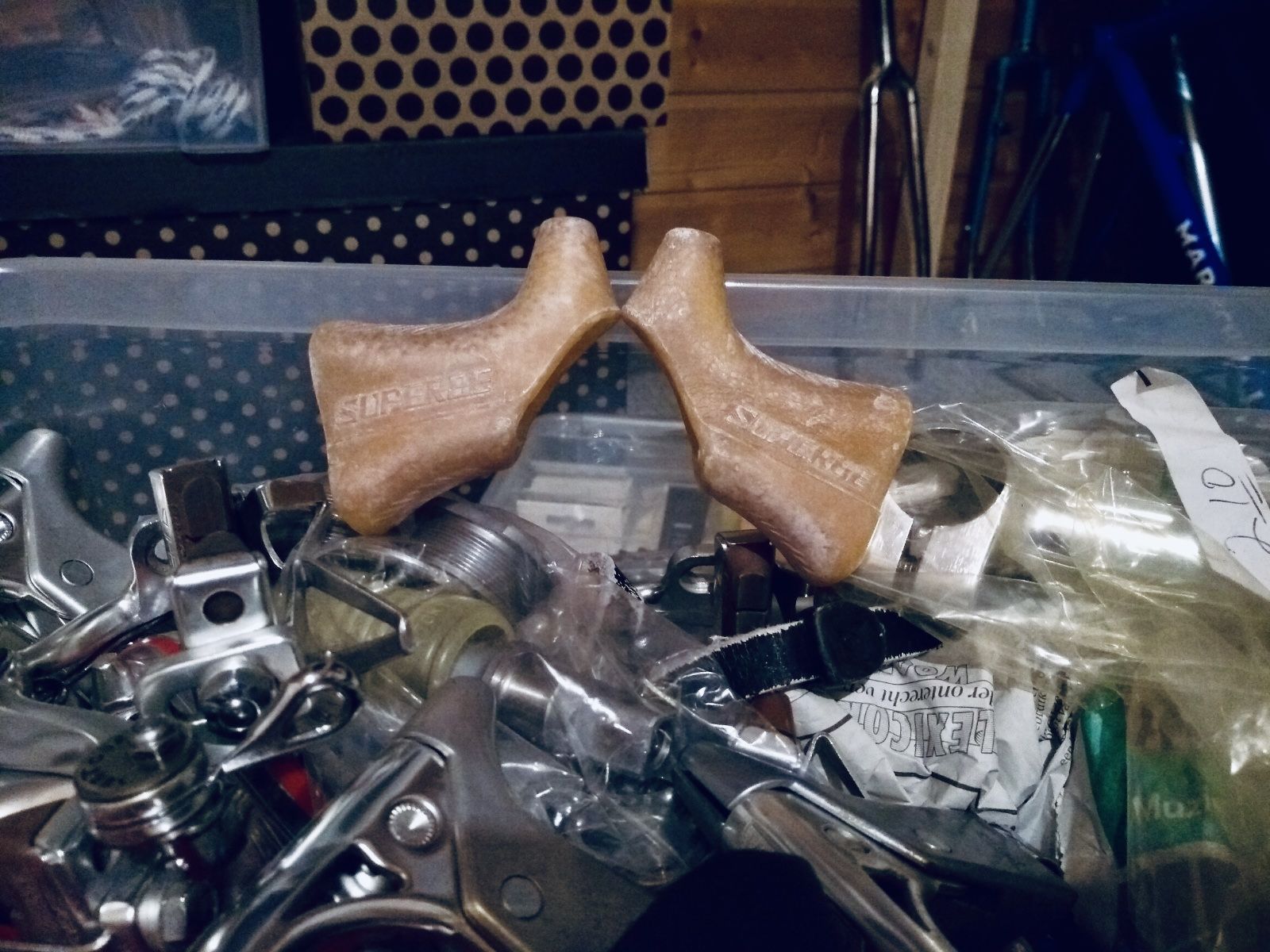

Schalthebel war mein Flaschenhals bei diesem Projekt, neue und originale Hoods wäre noch so`n Fall, der Rest ging so. Bei der ersten Ausführung der Superbe war es der Vorbau. Hochflanschnaben such ich auch immer noch.

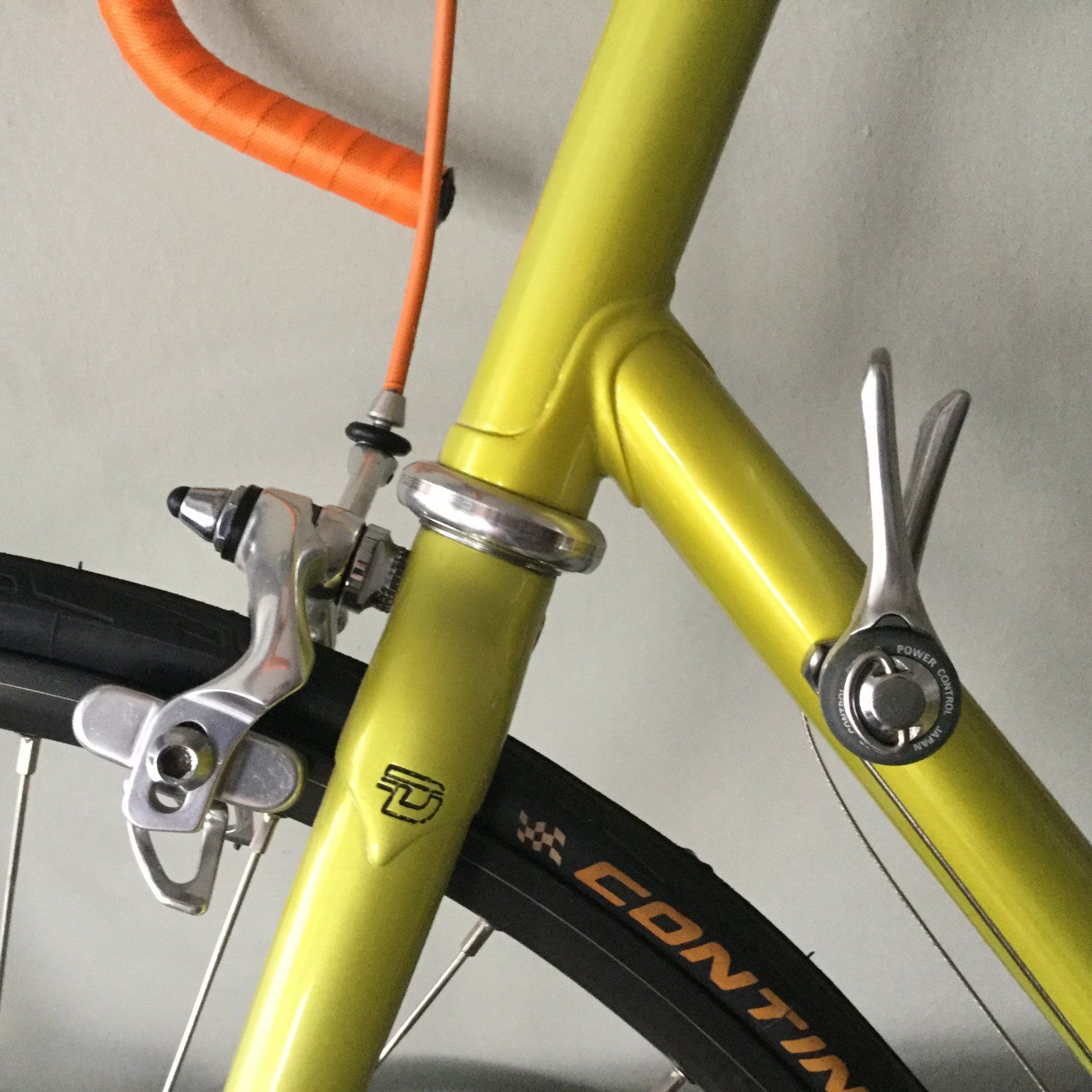

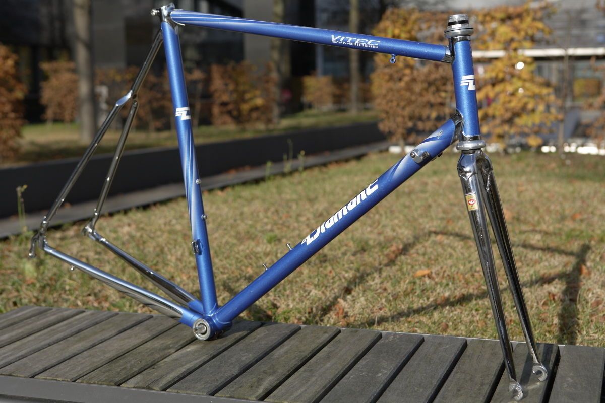

seh ich da orangene Zughüllen?Ein Diamant aus Belgien (gibt's ein kurzen Faden: hier)

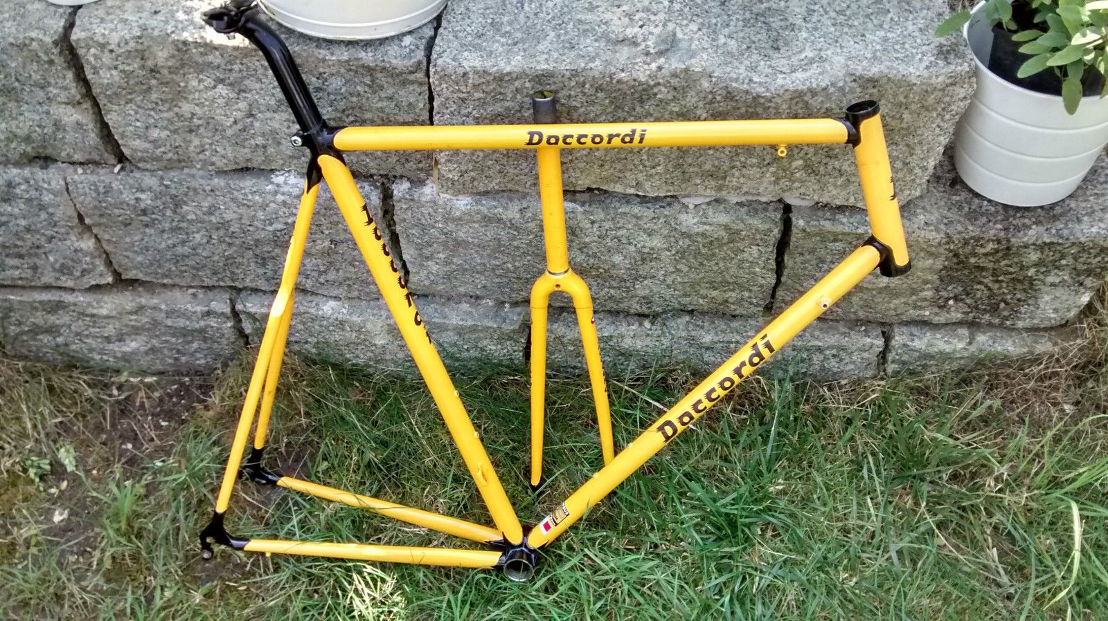

Mit einem "Monostay/Wishbone" Hinterbau, Everrest-Ausfallern und vermtl. auch Lagergehäuse und Sattelmuffe (solange keiner das Gegenteil behauptet) die übrigen Muffen kommen vermtl. nicht von Everrest, das ist aber auch nicht so wichtig. Größe 63cm mitte-oben. Die kleineren Rahmen in dieser Machart waren aus EL Rohr, ich denke aufgrund des Gewichts und der Größe, das wir es hier evtl. mit einem anderen Rohrsatz zu tun haben. SL/SP wäre mein Tipp. Aber deffinitiv Columbus. Der Rahmen ist restauriert, der Lack ist neu und Legano-Grün. Als ich den bekommen habe war er extrem dick gefillert, schlecht gelb lackiert, die Muffen schwarz angepinselt und mit billiger Klebefolie stand Daccordi drauf, werch ein Illtum.

Decals habe ich zwar vorbereitet, aber ausser meiner eigenen einlackierten Frosch-Illustration, habe ich (noch) keine aufgebracht, auch weil ich mir über die Farbigkeit unschlüssig war. Jetzt da das Rad fertig ist, hab ich da klarere Vorstellungen.
Der einzige Hinweis auf einen Diamanten aus Belgien, abgesehen von der Geometrie und der Bauweise des Rahmens, ist ein kleines D auf der Gabelkrone.
