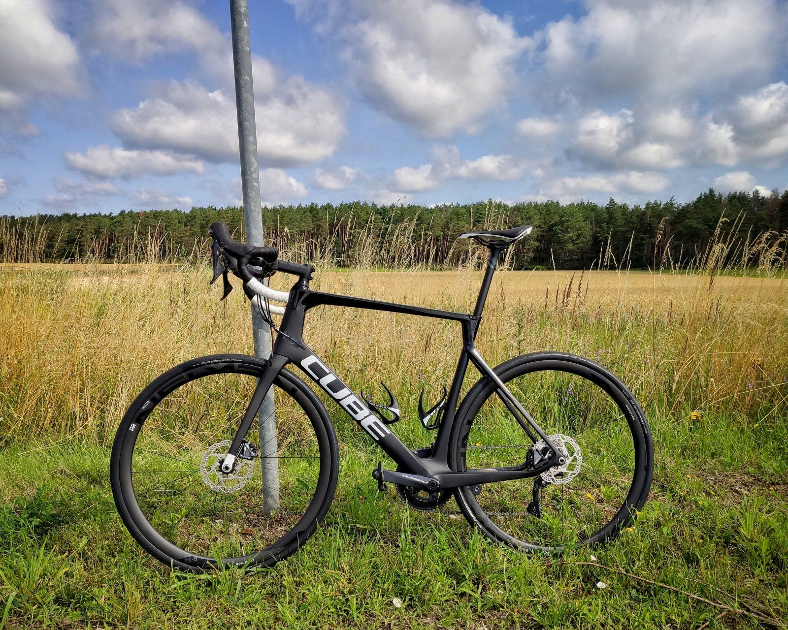

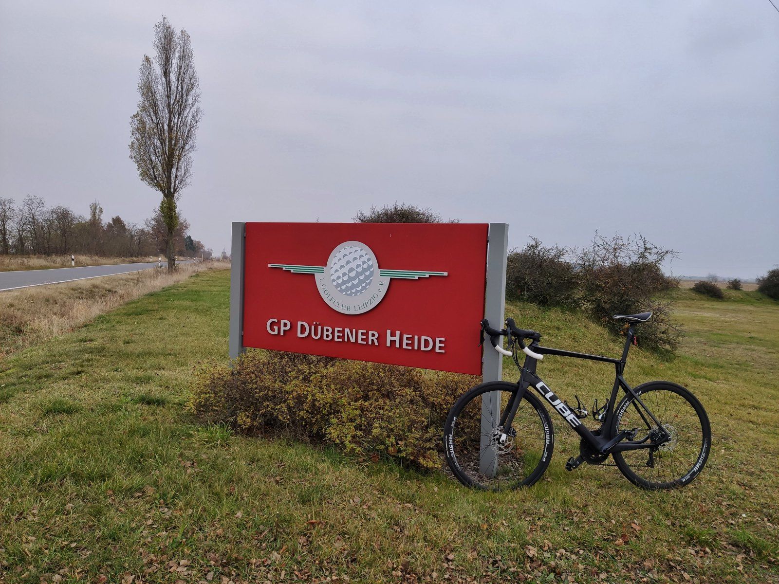

Genau das Problem hatte ich beim Kauf meines 2021er Agree in RH 62.
Ich habe eine Sitzhöhe von 86cm und das war mit der originalen Stütze nicht möglich.
Die runde Stütze gibt es von Newmen aber zum Glück als 420mm Variante. Damit passt es und die Geo ist sehr angenehm.
Bin gespannt, ob es da für das neue Modell zeitnah auch eine praktikable Lösung gibt. Denn wer fährt einen 62er Rahmen schon mit einer Sitzhöhe von max 85cm?
Hier noch ein paar Bilder.
Anhang anzeigen 1032170Anhang anzeigen 1032171Anhang anzeigen 1032172
Gefällt mir auch sehr gut in der RH! Schwarz geht halt auch immer! :)
