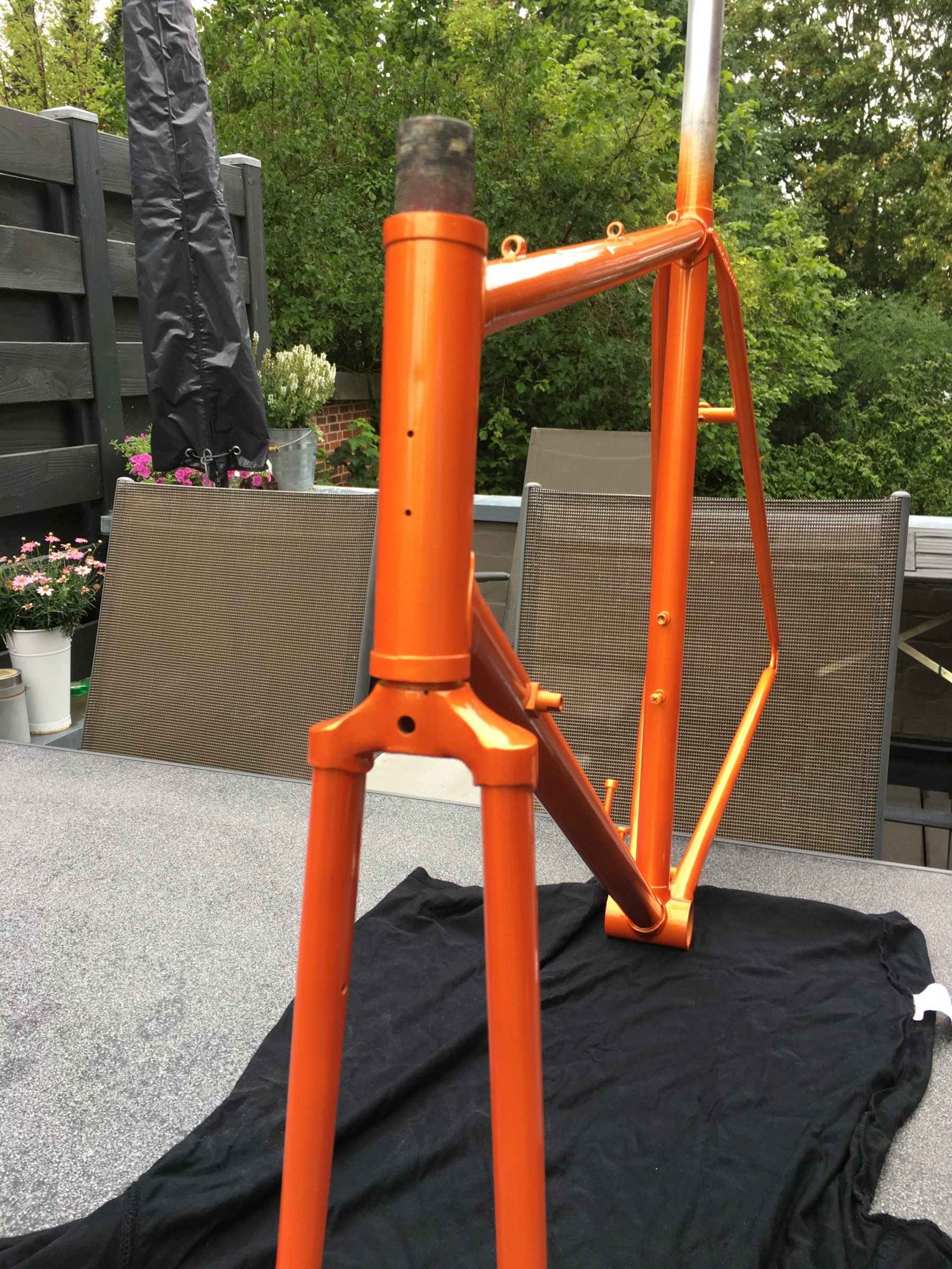

Heute habe ich den Rahmen bekommen und natürlich direkt Bilder gemacht:
Maße: Höhe 63 cm (m-o), Länge 56 cm (m-m), Hinterbau 126 mm.
Unten am Rohr sind die Lackschäden noch deutlich größer.
An der Strebe und dem Anlötteil für den Umwerfer fehlt auch Lack. Unter dem Unterrohr sind auch erhebliche Lackschäden.
Die Gabel ist ebenfalls aus Reynolds 753.
Ein paar Rostpickel befinden sich innen auf der Gabel. Hoffe die kann ich noch weg polieren.
Der Rahmen wird auf jeden Fall neu lackiert. Die Lackschäden würden eh aufwändige Ausbesserungsarbeiten erfordern, da kann ich direkt neu lackieren.
Schöner Rahmen mit interessanten Maßen ?
Bin aber etwas über den Lackzustand überrascht, hatte da wesentlich schlimmeres erwartet... Aber da das Rot dem Rahmen eh nicht sonderlich steht ist Neulack eine gute Idee ??
Die schlimmsten Stellen sind unter den Rohren. Die habe ich noch gar nicht fotografiert.

Die Tendenz geht bei mir momentan mehr zu Orange, bzw. Orange mit Silber. Das war in den 80er Jahren mal eine meiner Lieblingsfarben.
Habe übrigens mehrfach hinten den Abstand zwischen den Ausfallenden gemessen und komme nur auf 126 mm. Das würde als Baujahr auf jeden Fall eher auf 1987 oder 1988 hinweisen, als 1989. 1989 hatte man meistens schon 128 mm wegen dem Übergang von 7-fach auf 8-fach.
Aber da ich ja eh nur 7-fach aufbauen möchte passt das ganz gut.

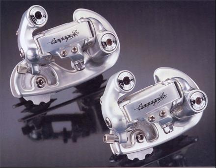

Habe noch ein paar Teile gefunden die eigentlich an mein Eddy Merckx sollten. Aber am Rickert wären die sicher auch gut aufgehoben.
Cinelli Vorbau (keine Ahnung welcher, vorne mit schwarzem rundem Emblem mit silbernen C) in 95 mm und Cinelli Giro d´Italia Lenker in 40 cm.
Campagnolo Chorus Schaltwerk (eigentlich 8-fach). Glaube das unterschied sich nicht sehr stark vom 7-fach, oder (Käfig und Rollen)?
Der Vorbau ist dieser berüchtigte Cinelli 1A (oder 1E? ich verwexl das immer), wo so etwa alle halbe Jahr jemand nach ner neuen Klemmplatte sucht, weil seine gebrochen ist.
Die Schaltung ist aus der 8-fach-Ära. Die 7-fache ist die im Winkel verstellbare. Erkennbar am runde Ende und der Inbusschraube hinten und vorne.
