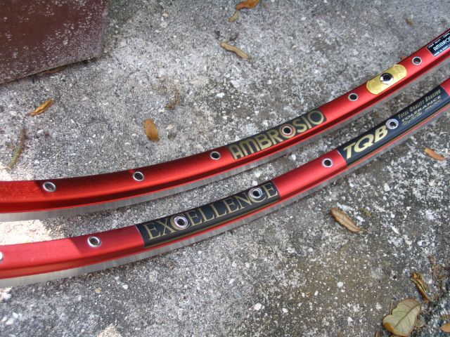

Wie ist denn im Vergleich zur Open Pro die CXP 33 zu sehen?
Oder ich warte noch Rommerskirchen ab und hoffe da ein schoenes Paerchen abzugreifen?! Vielleicht sogar in rot eloxiert oder so .....

Ersteres klingt fuer mich nach einem Produkt aus dem Einsteigersegment. Gut - ich hatte ja nach guenstig gefragt :D
@Thomthom hat mir bei der Open Pro von häufiger auftretenden Problemen mit der Qualität berichtet.
Alternativ gibt es von Ambrosio noch die Excellence und die Excellight, die dann aber auch preislich mit der Open Pro konkurrieren.
Nicht immer vordrängeln...;)
