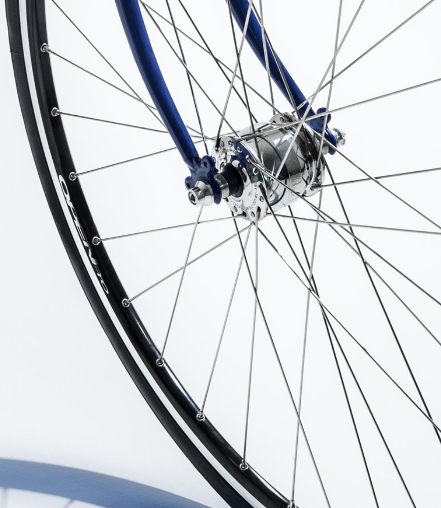

Ich hatte irgendwo mal gelesen, (ich glaube @bonazero war das + auch hier https://radtechnik.2ix.de/wheel.php ) dass die Zug - Speichen im Vorderrad mit dem Kopf nach Innen sein sollen? Sehe aber vermehrt auch auf der SON Website, Meerglas etc. dass die es anders machen? Was ist nun das beste?
heißt du hast es so wie bei dem Foto mit dem SON eingespeicht?
Wie auf dem Foto ist "richtigrum", der Dynamo bremst und die Speichen mit Kopf innen übertragen
die Kraft auf die Felge. Speichen mit Kopf innen halten angeblich mehr aus, ist aber in der Praxis
unerheblich.
Korrigiert: muss zweimal Kopf innen heißen.
Musson betrachtet das in seinem Buch. Auch in Zusammenhang mit Scheibenbremsen und den verschiedenen Herstellerempfehlungen. Letztlich findet sich jede Variante irgendwo. Und wenn man zu dem Schluss kommt, dass das fertig verspannte Rad sich spannungtechnisch wie eine Scheibe verhält ....
Ich würd's so machen, wie Köpfe und Bögen am besten anliegen.
Beim Vorderrad gibts keine Zugspeichen (mit Felgenbremsen).
Ja, natürlich richtig, es ging auch um die "Trommelbremse" Nabendynamo mit c.a. sieben Watt
Verzögerungsleistung bei eingeschalteter Beleuchtung. Und das interessiert die Speichen überhaupt nicht.
Darum habe ich auch richtig- und falschrum in Anführungszeichen gesetzt.
So ist es wohl auch, fahre seit vielen Jahren ein Hinterrad mit Zugspeichen innen, also "falschrum", das hält
immer noch.
Korrekt! Physikalisch ist es wirklich scheißegal, ob nun die führenden oder folgenden Speichem mit dem Bogen nach außen oder innen liegen.
Für die Einhaltung der "Etikette": Bei Scheibenbremsen sind die fühgrenden speichen bogen außen, ebenso bei "angelsächsischem" speichen-Muster. Bei "Kontenental-Europäisch" und Felgenbremsen leigen die folgenden Speichen "Bogen außen"- Bie vielen maschinell gespeichten sind die gegenüber liegenden Paare "außen-innen" eingelgt und laut Shimano-anleitung werden bei Scheibenbremsen die Seite der Scheiben führende Speichen Bogen außen und auf der anderen Seite umgekehrt eingelegt.
