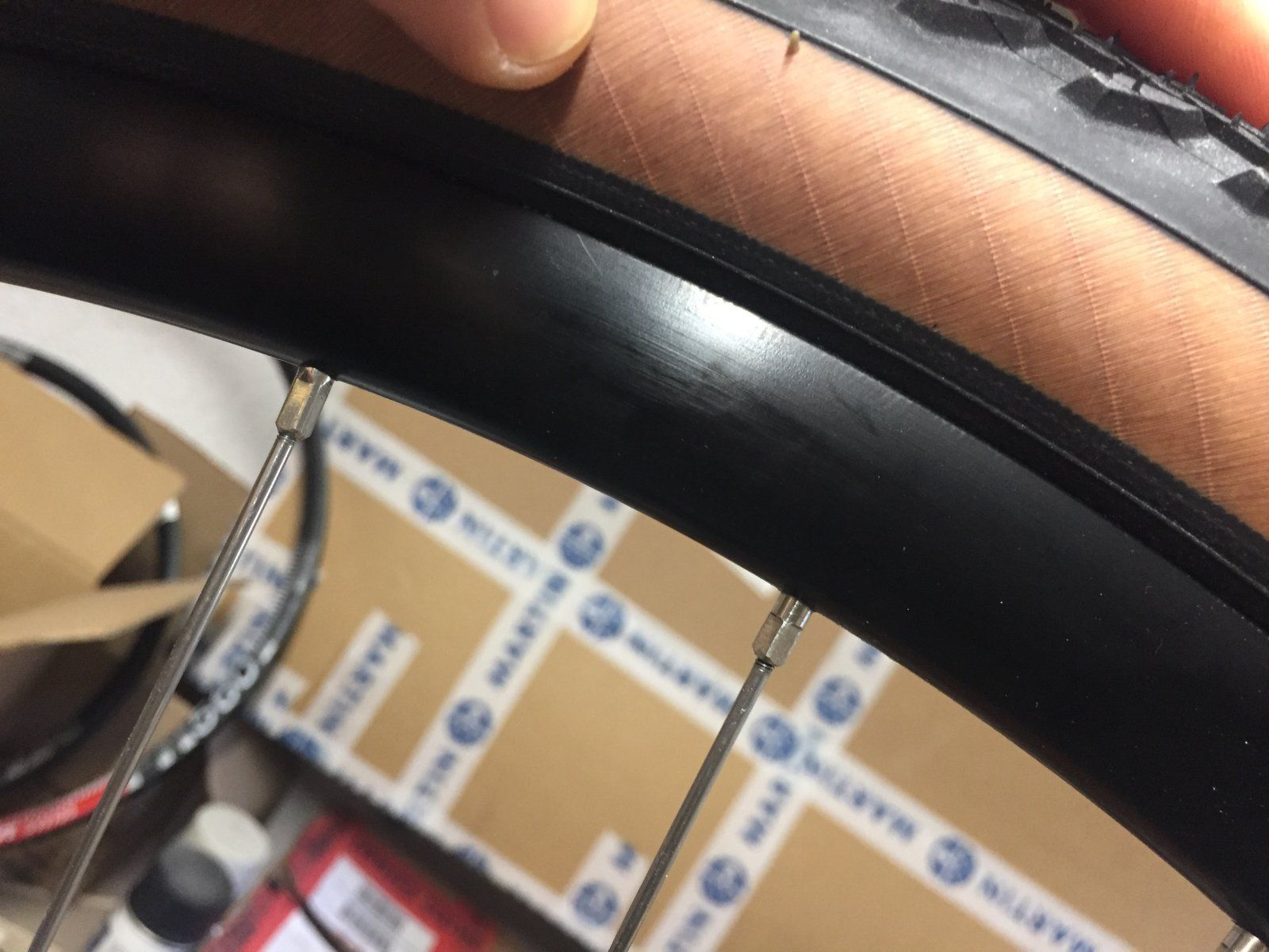

Guten Morgen,
Ich habe die letzten Tage ein Hinterrad umgespeicht (andere Nabe). Laut Söeichenlängenrechner waren die Längen ähnlich... ich habe es auf einen Versuch mit den alten Speichen ankommen lassen. Allerdings sind sie jetzt etwas zu kurz (ca 2,5mm bis zum Nippelschlitz). Mache ich mir zuviel Gedanken oder sollte ich nochmal neu einspeichen mit längeren Speichen?
und zweite Frage: spricht eurer Meinung nach was dagegen Nippel ohne sichtbare Beschädigungen wieder zu verwenden?
Danke!
Felix
Wenn das Gewinde komplett im Nippel verschwindet, ist alles paletti.
Gebrauchte Nippel würde ich perso nicht wieder verwenden, außer es handelt sich um besonders rare Teile, die nicht mehr neu zu bekommen sind.
Da schaut schon noch minimal Gewinde raus. Es ist zwar ein mMn ein stabiles Laufrad (32 Speichen, 2-1.8-2, R460 Felge) und ich wiege in absehbarer zeit 60-65kg - aber auf dem Gepäckträger könnten auch mal 15-20kg Gepäck landen... :rolleyes::idee::oops:

Danke für die Anmerkungen. Das heißt mit DT Nippeln oder mit längeren Speichen neu aufbauen bzw Nippel tauschen. Hab ich ja auch befürchtet/vermutet.
Evtl fahre ich jetzt auch mal paar Wochen bis ich ein freies Wochenende habe - aufgebaut ist das Rad ja aktuell sowieso
Felix

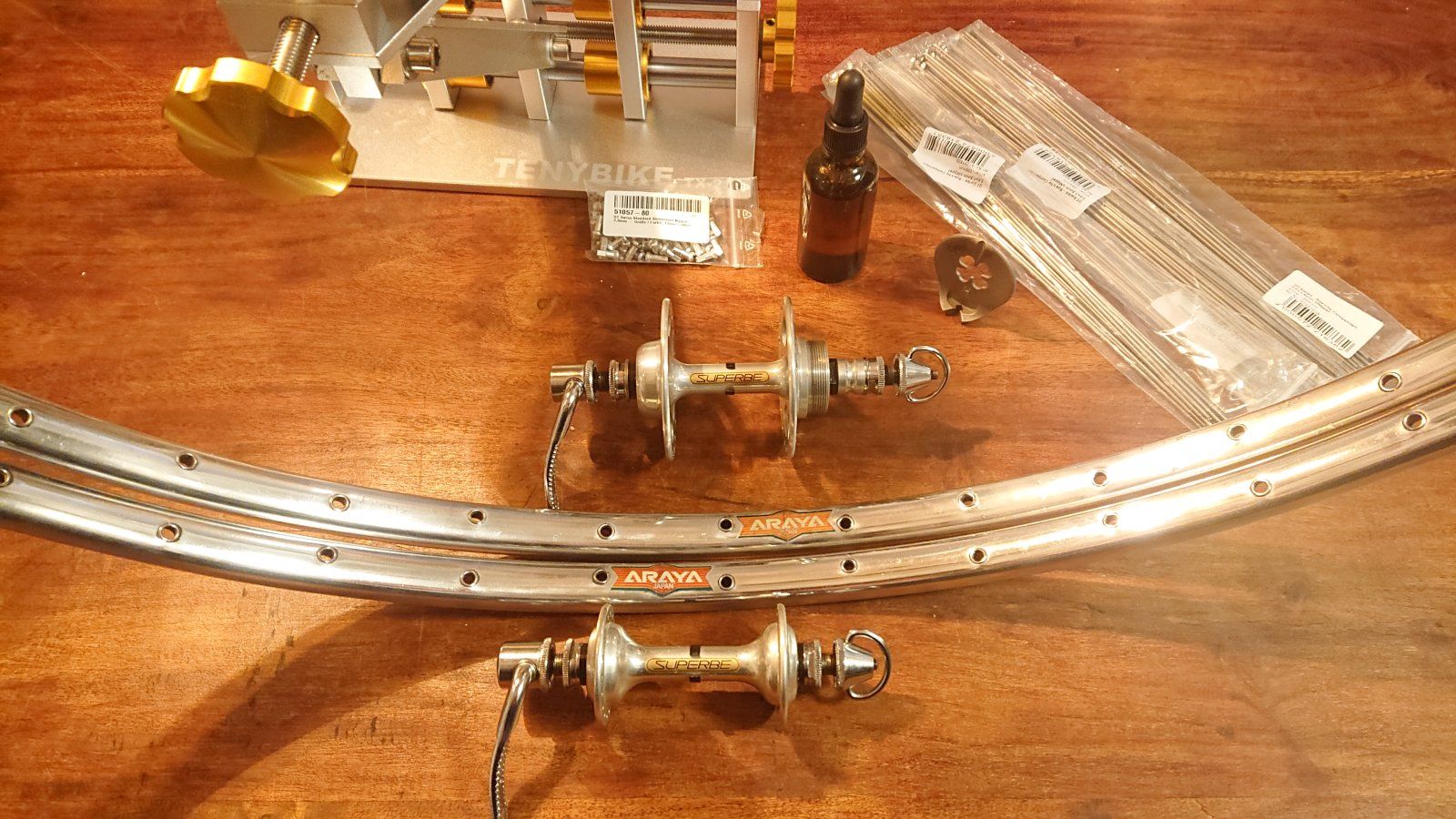

Dank des netten Kollegen @Stefan-Herne, der mir heute mit einer passenden Schnellspannachse das letzte fehlende Teil überlassen hat, kann ich nach langer Suche diesen LRS endlich aufbauen.
Wunderschöne Teile, ein Traum! 😍
(der Zentrierständer natürlich auch)
Was ist in dem kleinen Fläschchen mit der Pipette drin?
Eine Droge? ;)
Oder etwas für die Speichengewinde?
(wenn ja, was?)
Eine Droge? ;)
(wenn ja, was?)
Danke! Ja, in der Pipette ist Leinölfirnis mit etwas Terpentin verdünnt. Ich gebe davon etwas in die Ösen und an's Speichengewinde.
Schmiert während des bauens / zentrierens und wirkt später als Korrosionsschutz und Schraubensicherung.
