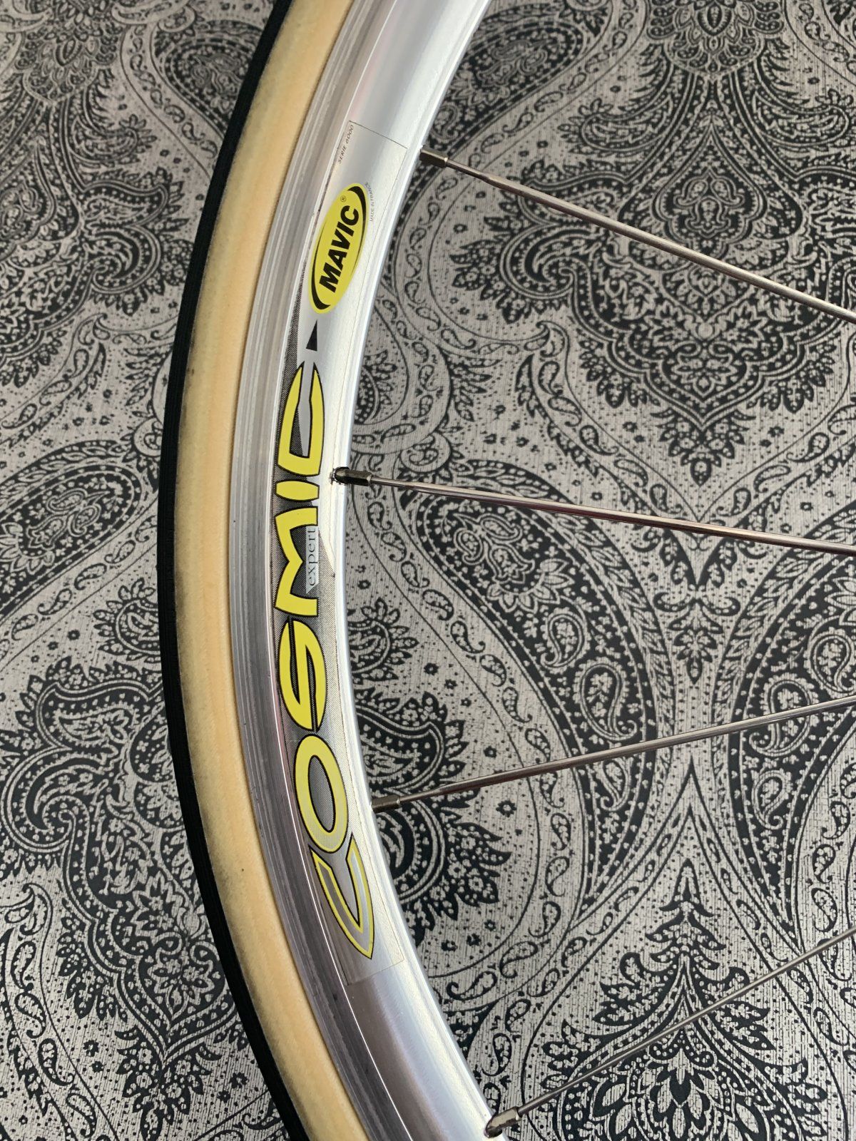

Bei meinem Hinterrad mit Mavic Cosmic expert Felgen gibt's einen Höhenschlag.
Lässt sich sowas bei dieser Art Felge korrigieren oder aussichtslos
Je nachdem.
In gewissem Umfang kann man Höhenschläge auch aus Hochprofilfelgen mit geringer Speichenanzahl unter Umständen etwas reduzieren.
Ob und inwiefern das tatsächlich funktioniert, merke ich z.B. erst, wenn ich es ausprobiere.
Spürst Du den Schlag auch beim Fahren oder siehst Du ihn nur, wenn Du das Rad drehst?
Schau mal, was die Ursache ist: Ist ein Nippel gebrochen, eine Öse desavouiert, eine Speiche gelängt oder was auch immer.
Oder ist der Höhenschlag doch nur im Reifen?
Je nachdem.
Ich baue morgen das Hinterrad mal aus.
Schlag ist jedenfalls in der Felge und deutlich sichtbar, gefahren bin ich die Felge noch nicht weil das Rad noch nicht fertig ist.
Bin nicht so der Experte in Sachen Räder zentrieren und will nicht noch mehr versauen.
Werde das Rad mal mit zu meinem Kumpel in den Laden nehmen, vielleicht kann er ja etwas retten.
Danke schon mal für die Tipps
