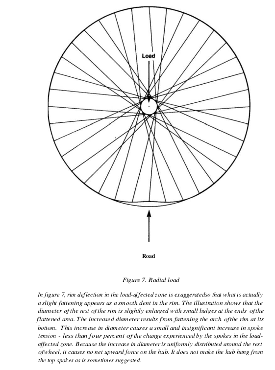

DIe Felge verfomt sich so gut wie gar nicht. Bei diesen Einzelbetrachtungen wird ja gerne man vergessen, dass das ganze Rad per Vorspannung stabil gehalten wird.
Die sogenannte "Ovalisierung" des Rades gehört in das Reich der Märchen.
Aber natürlich verformt sich das Rad unter Belastung, und es verwindet sich seitlich bei entsprechender Belastung. Aber es gibt keine Verformung ohne dass sich auch die Spannungen der Speichen verändert.

Wir sind hier ja im Klassikerbereich mit ultraflachen Felgen mit nahezu null Eigensteifigkeit.
Aus Jobst Brandt "The Bicycle Wheel":
Auf die heutigen hohen und supersteifen Carbonfelgen ist das natürlich nur bedingt anwendbar.
Genau dort ist es unter anderem aufgeführt. Es gilt auch nicht, wenn elastische Felgen verbaut werden. Auf der Zeichnung sollte auch nur etwas deutlich gemacht werden.
