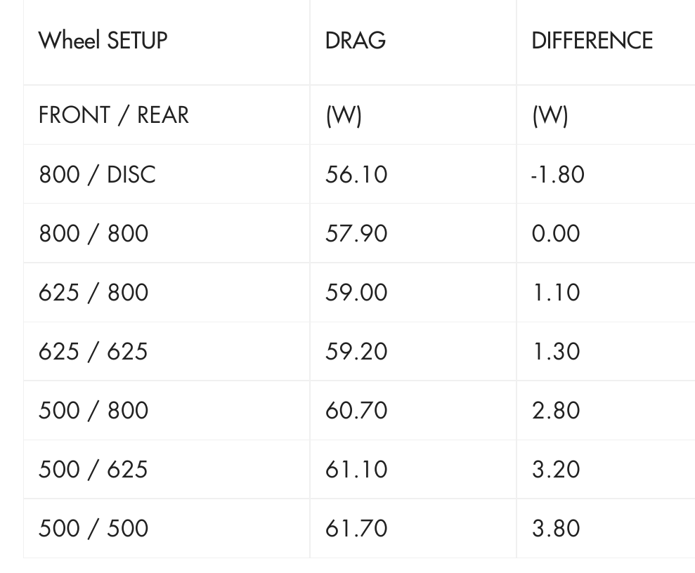

Ich fahre an meinem RR 50mm und hab mich die ganze Zeit gefragt, mit welcher Felgenhöhe ich schneller werden kann und trotzdem weiter gute Allroundereigenschaften hab. Ich dachte sogar schon über 75 bis 80 am Hinterrad nach.
Swissside hat da eine super Tabelle, wie immer bei 45km/h:
https://www.swissside.com/blogs/aero-tech-tips/performance-deltas-wheel-combinations
Um die nächsten 2.5W zu sparen, warte ich dann mal auf ein Schnäppchen für 60mm bis 65mm. Echt ernüchternd. Blödes Hobby 😁🤣.

Was hast du denn mit den Rädern vor? Im Flachen sind die 300 g ziemlich egal, besonders wenn du selbst eher groß und schwerer bist. Von den tieferen Felgen würde ich mir nicht zu viel versprechen, aber das heißt nicht, dass du sie nicht kaufen solltest.
Du kannst sie dir leisten und
  • willst Zeitfahren halbwegs ernsthaft bestreiten -> Kauf sie;
  • oder fährst zwar keine Rennen, aber hast Spaß an Optimierung im Bereich einzelner Prozente -> Kauf sie;
  • oder findest sie sehen einfach geil aus -> Kauf sie;
  • oder willt auf deiner Teststrecke endlich von 37,89 km/h auf 40 km/h kommen -> Kauf sie nicht und optimiere Kleidung und Sitzposition.

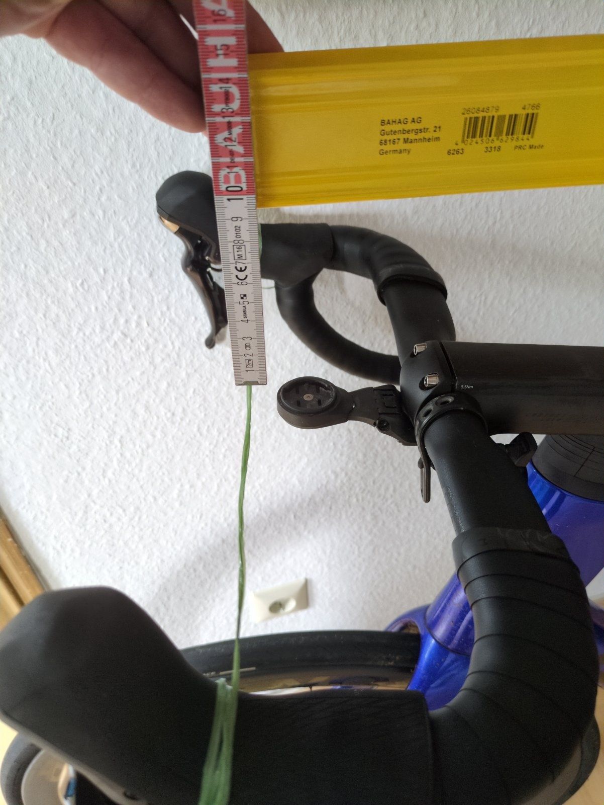

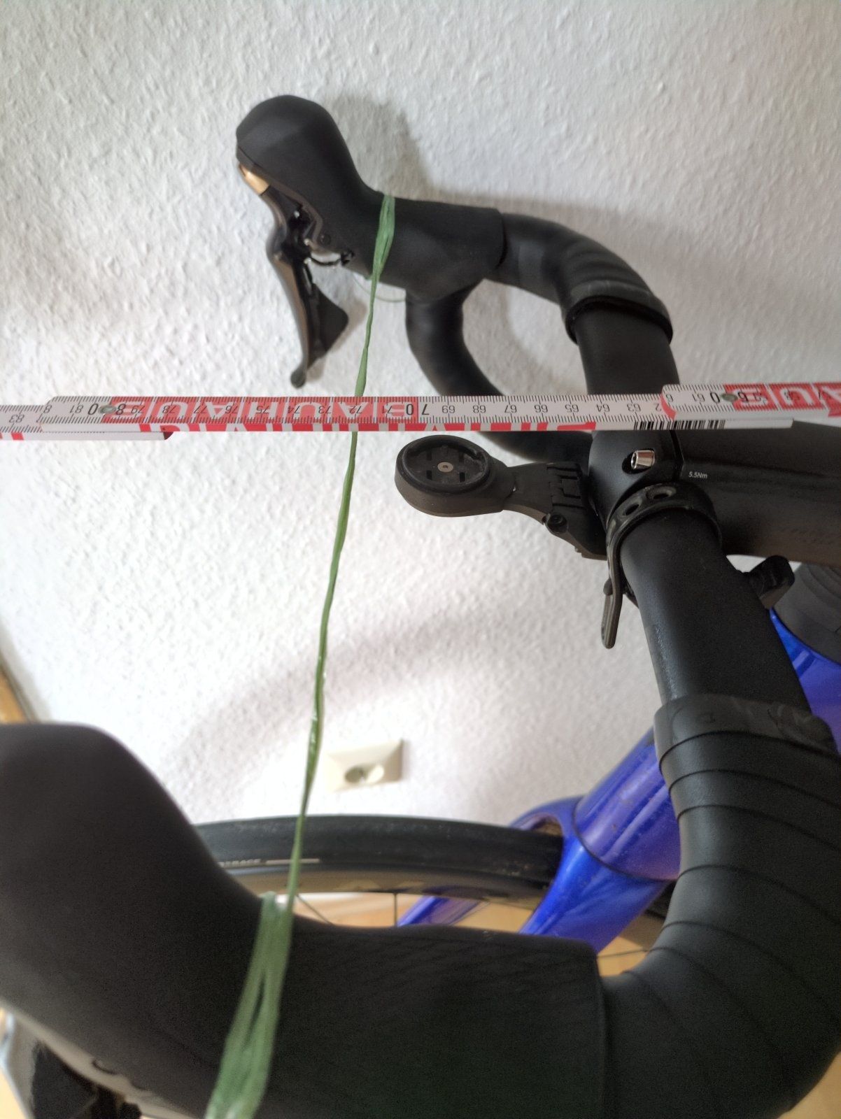

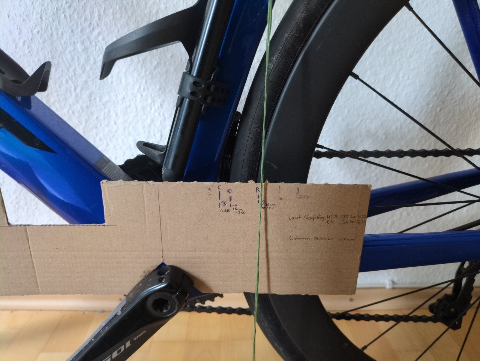

Der Unterschied war 0,006 +/- 0,001 m² , ich finde das ganz erheblich. Es ist faktisch nicht möglich, an zwei verschiedenen Rädern die gleiche Sitzposition hinzubekommen. Bereits exakt gleiche Berührungstellen einzurichten ist kaum möglich, mir fehlen dazu z.B. die nötigen Messmittel (so ein UCI Laserrig wäre hier eine feine Sache). Wie sich die RadlerIn drauf setzt ist nochmal eine andere Sache. Und ein anderer Lenker mit anderen Aufliegern ... führt unweigerlich zu einer veränderten Sitzposition.
Am Ende ist uns jedoch egal ob Rad oder Sitzposition oder Cockpit oder sonst was, langsamer ist langsamer.
Da geh ich prinzipiell mit. Ich hab mir aber vor einiger Zeit mal ein teures Set an Messwerkzeugen rausgelassen. Damit komm ich beim Position von einem Rad aufs andere übertragen schon erstaunlich nah dran.
