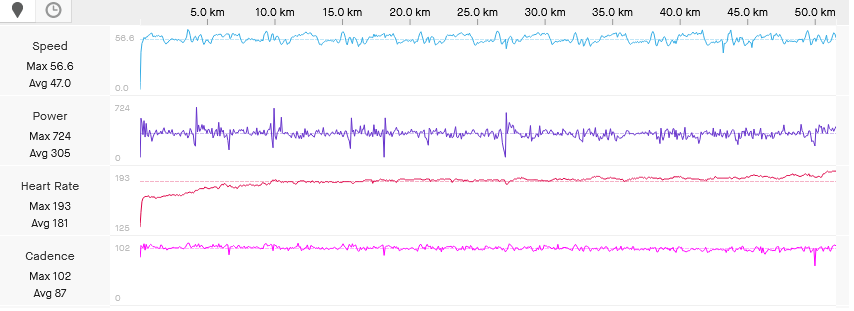

Gestern dann tatsächlich mal eine längere Distanz >50km in 5.7km Runden gefahren. Minimal wellig, nur eine Kurve musste man leicht verzögern. War aufschlussreich das mal vor dem KOTL gemacht zu haben. Muss unbedingt vorher noch was für den Rücken tun, ab ~40-45min, was bei mir sonst so das Maximum ist, wurde die Position langsam instabil. War sonst aber ganz ok und schnelle Bedingungen (23°C, 1008hPa, 70% Feuchte).

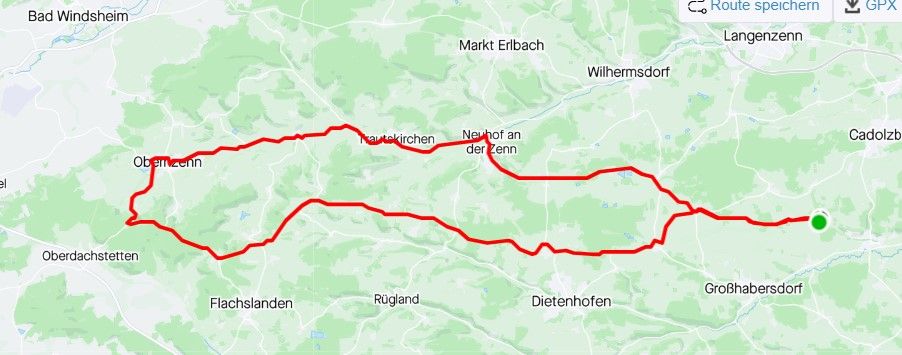

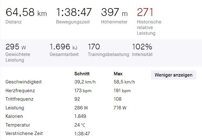

Für mich hats gestern auf der Hausrunde nicht gereicht. Unterwegs war ich auf einem SL7 mit normalen Rennradklamotten. Beim nächsten Versuch müssen wohl mal Skinsuit und Aerosocken mit. Vielleicht sogar Überschuhe?!
Wind kam aus Nord/Nord - West, glaube die Bedingungen waren ziemlich gut.

Stark, 47 km/h ist schon eine Ansage! So einen Rundkurs hätte ich auch gerne, aber ich käme mit 305 W dennoch nicht auf 47.
