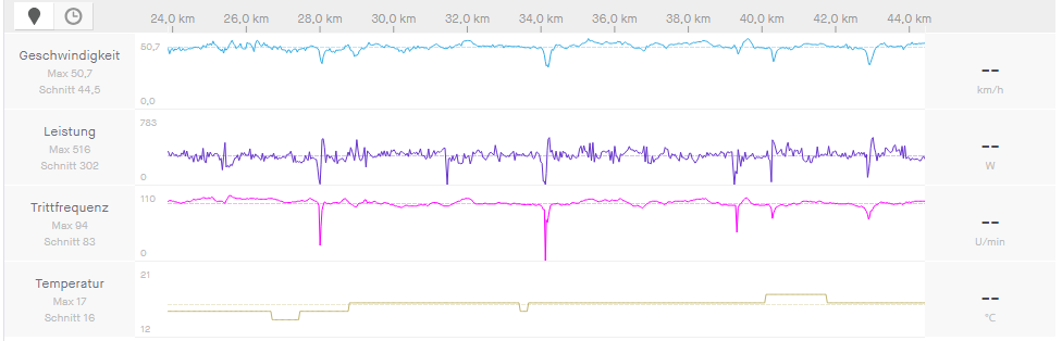

Aus gegebenem Anlass bin ich heute mal ne 20km hin und her Strecke gefahren. Rennrad, 32mm Speci Mondo Allroad Reifen, Straßenradklamotten. Mach das die Tage mal nochmal mit 80mm und 25mm Reifen.
erledigt. Das schöne ist daran ja, so 20km Cruisingspeed aufm Rennrad kann man eigentlich jeden Tag fahren und das Wetter ist bei uns derzeit einigermaßen stabil morgens. Alles wie gestern, aber 80mm statt 45mm Felge und 25er Conti 5000 statt 32er Speci Mondo.
Schon ordentlicher Unterschied. Hätte eher weniger erwartet.

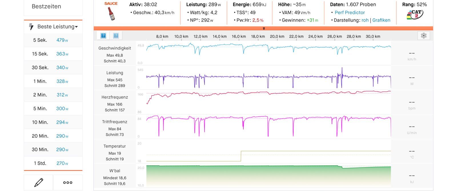

Habe mal auf meinem Pendelkurs zwei Räder Setups mit ähnlicher Leistung verglichen (ca 285W)
Aethos mit Aerobars 36mm Felgen 30er GP 5000 TPU
Vs
Cervelo P5 Scheibe/55er VR 28er Vittoria Corsa Pro TPU
39,6 vs 43,4

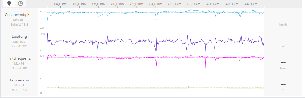

Dagegen mit Endurance-Bike und Aerobars, Aeroeinteiler/Socken, Aerohelm, Corsa Pro und nicht ganz so optimaler Strecke (4x musste ich durch so Schranken auf dem Radweg durch plus 1x Kreisverkehr zwecks wenden)~
Mit TT Helm, Aerosocken, Suit, rasierten Beine schätze ich wäre ich mit dem Aethos Aerobars wahrscheinlich trotz 30er Reifen auch bei mind 41. macht sicher viel mehr aus als der Rahmen. Die Testerei kostet aber auch viel Zeit und fürs Training ist es eigentlich besser, wenn man nicht so schnell ist, muss man weniger wenden und an und ausziehen von den normalen Klamotten geht einfach schneller. Im TT Helm schwitzt man mehr.
