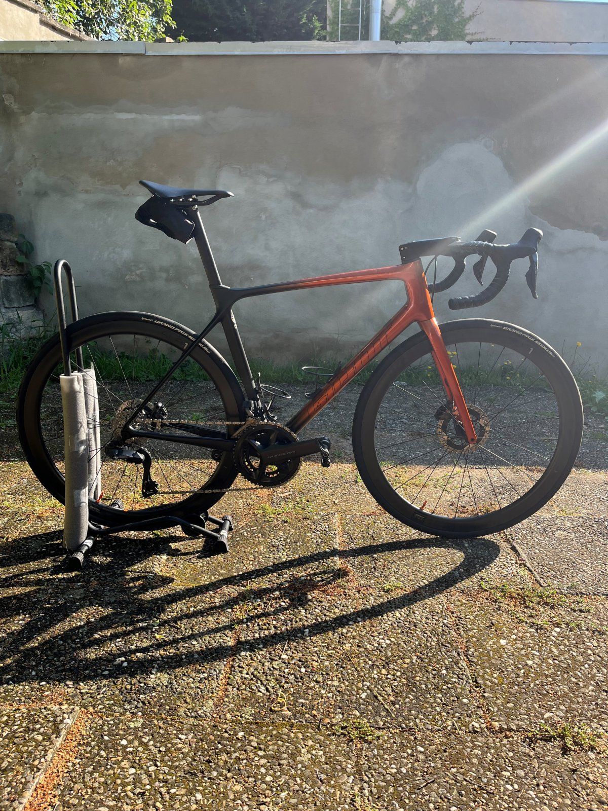

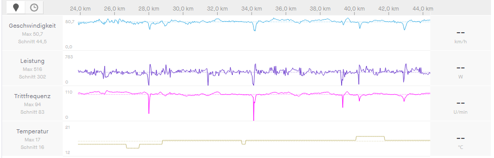

Habe mal auf meinem Pendelkurs zwei Räder Setups mit ähnlicher Leistung verglichen (ca 285W)
Aethos mit Aerobars 36mm Felgen 30er GP 5000 TPU
Vs
Cervelo P5 Scheibe/55er VR 28er Vittoria Corsa Pro TPU
39,6 vs 43,4
Klamotten „Straßenrad“ aber beim Aethos Trikot + Hose und beim TT stattdessen ein Road Suit. Normale Socken und unrasiert.
Inzwischen ist aber das P5 noch weiter optimiert (u a 80er VR 26er Reifen) so dass die Differenz noch größer sein dürfte. Unterschied der Position dürfte wohl den größten Einfluss haben, dann die LRS.

17-18 Watt machen bei der Geschwindigkeit sein geändertes LR-/Reifensetup aus, sagt der Rechner. Sprich, 285 statt 302 Watt würden benötigt werden.

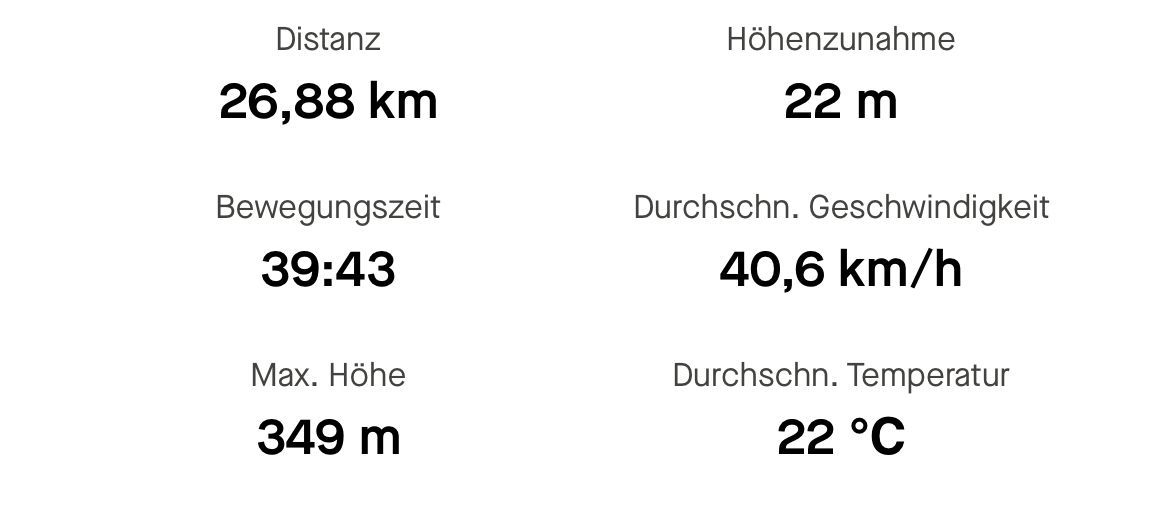

Heute Abend entsprechend; Positions-Training hin und zurück am Fluss entlang. Mit einfachen Radklamotten, Schlauch/Pumpe & Co. in der Tasche etc. Ganz normal eben, nur versucht die meiste Zeit als Sphinx rumzufahren… wird langsam:
Der Wunsch wäre auch mal Richtung 45er pace zu kommen. Bisher waren 43,xx bei gaaanz leichten Wellen das Maximum auf 20 km.
Ich übe weiter…

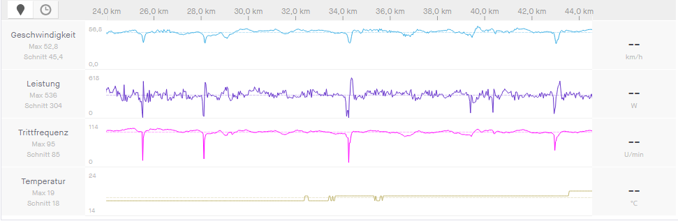

erledigt. Das schöne ist daran ja, so 20km Cruisingspeed aufm Rennrad kann man eigentlich jeden Tag fahren und das Wetter ist bei uns derzeit einigermaßen stabil morgens. Alles wie gestern, aber 80mm statt 45mm Felge und 25er Conti 5000 statt 32er Speci Mondo.
Tag 3, Stufe 3... alles wie gestern, aber TT Anzug und TT Helm. Trainieren wird überschätzt. Einfach jeden Tag bissl was testen, dann wird das schon. btw... das ist das ganze 20km Segment. Da muss man nen paar mal abbiegen und schauen und so. Es gibt innerhalb der 20km nen Teil wo man 10km tatsächlich out an back konsequent aero fahren kann. Da sieht das noch ein bisschen anders aus. Alles immer noch Rennrad.
