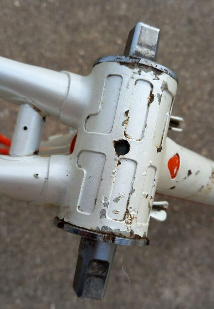

Links T: Mitarbeiter Kürzel
Rechts A: 1986-88
Rechts 4474: Seriennummer
Aber um welchen Rahmen handelt es sich jetzt und warum ist die Rahmenhöhe nicht eingestanzt?
Laut Decals am Rad ist es ein Columbus SLX Corsa Extra?
Die fehlende Angabe von Rohrtyp und Rahmengröße ist selten, aber nicht überraschend.
Die Arbeiter des Y- und T-Codes waren ausgesprochen faul und sparten auf diese Weise ihre Kräfte :)
Rahmen Baujahr 1987, Farbmuster Lotto 88 (?).

Der Buchstabe auf dem Tretlagergehäuse über der Rahmennummer könnte ein umgedrehtes A sein?
Auf jeden Fall sprechen aber einige Merkmale für einen frühen Professional (oder etwas jüngeren Team Issue).

Wenn dies E088 ist, wurde es im Januar 1981 gebaut (nach der alternativen Datierung, an der ich gerade arbeite, wäre es Oktober 1980).
Wenn es sich um E088x handelt, sollte das Produktionsdatum um 4 Monate verschoben werden (bzw.: Mai in der aktuellen Version und Februar 1981 in der Alternativversion).
Es scheint, dass die Logo-EMC-Aufkleber nicht original sind
60 ist eine ungewöhnliche Bezeichnung - es sollte ein Buchstabe und eine 0 stehen (vielleicht hat ein Arbeiter G und 0 verwechselt)
